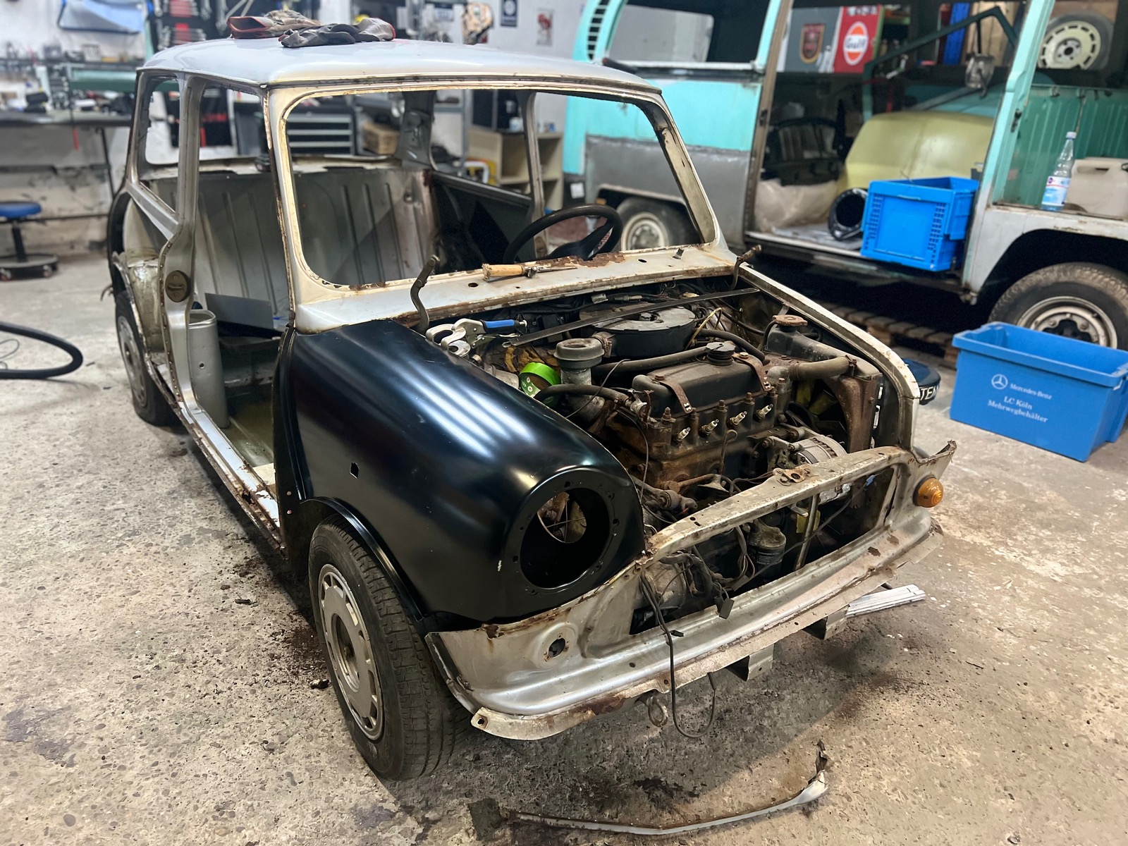

Heute ginge es mal wieder rund… Motor sollte raus…
Ich habe mich erstmal dazu entschieden die Achse mit rauszunehmen.. ich hatte kein Motorkran zu Verfügung..
Jetzt kann ich den Motorraum erstmal frisch machen und dann die Achse Strahlen lassen und Lackieren…

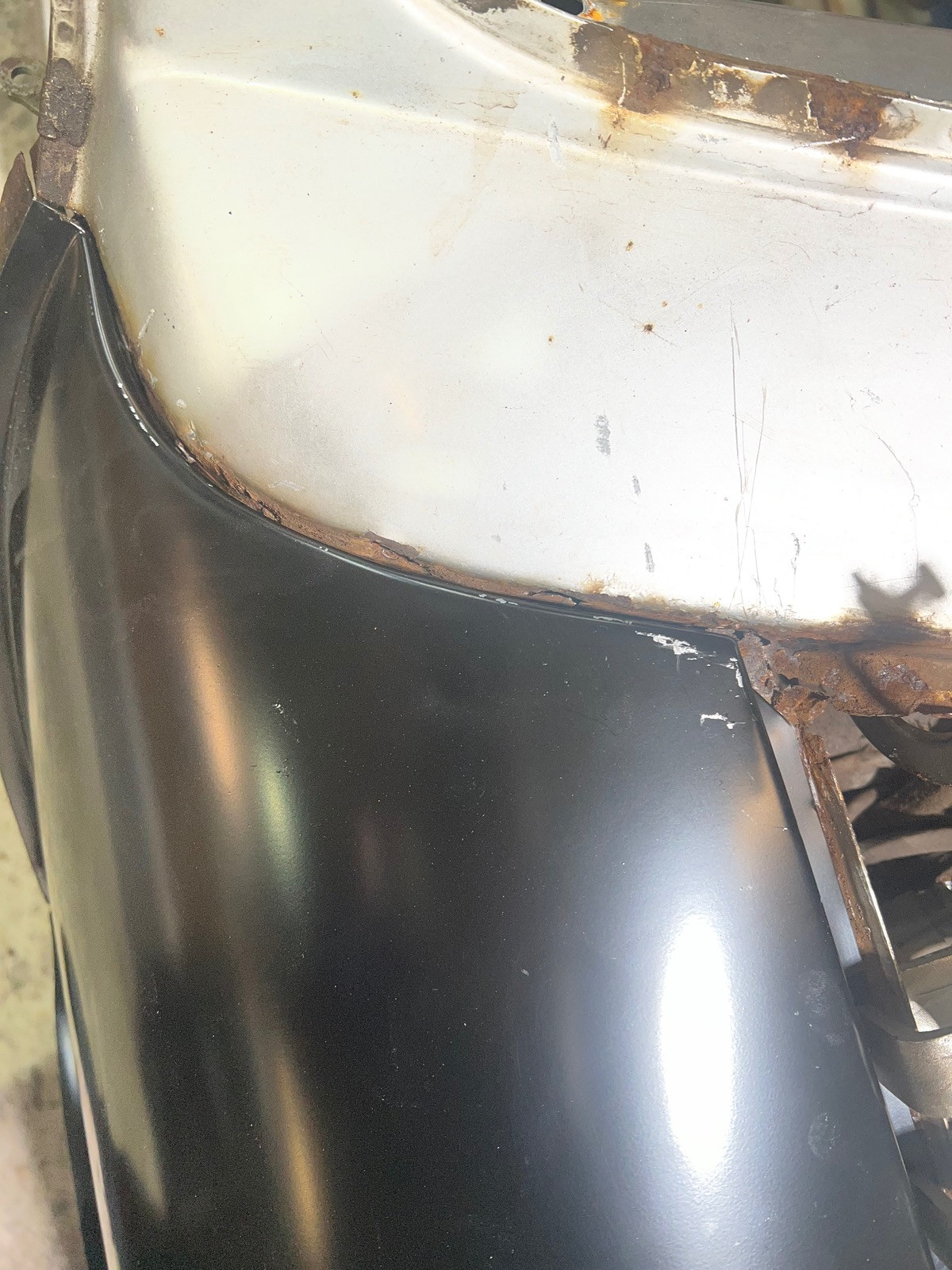

hoffentlich passt das auch noch so gut, wenn die dreiecksbleche dazu kommen . Ich drücke die Daumen 👍 wo holst du die her?
Die habe ich von BHT Orginal gekauft sowie Türblech und Seitenteil auch.

Hallo Zusammen,

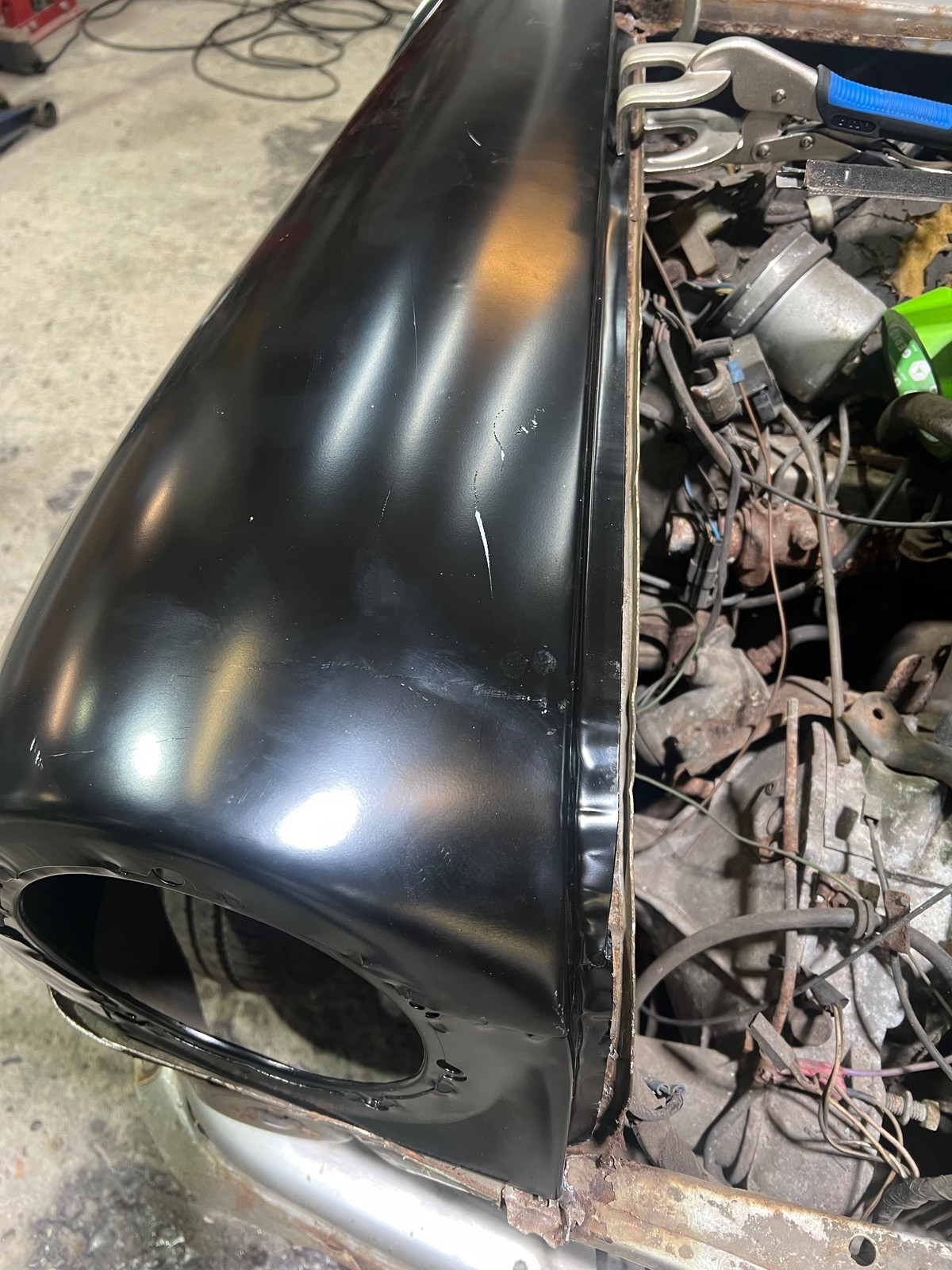

Ich habe es gewagt und die Limora Kotflügel bestellt samt Frontmaske.
Ich habe die heute bekommen und nur mal aufgelegt bzw. angehalten.. die passen schon recht gut….die Rundung zur frontmaske passt top -

Also mein Senf dazu: habe vor kurzem bei LIMORA eine "billige" Frontmaske gekauft, war einwandfrei in Ordnung und wurde auch eingebaut - alles OK und passt auch, so wie ich es gewohnt bin!
Die für 140 Euro ? Haste zufällig Fotos von Einbau ?

Heritage ist die beste Alternative. Die billigen anpassen kann man machen wenn das Ergebniss nur fahrbarkeit sein soll.
In deinem Fall würde ich noch nicht darüber nachdenken, ist noch ein weiter Weg bis zu der Front.
Kotflügel müssen an Dreieck, Frontblech, Windleitblech und Motorhaube angepasst werden...
Das stimmt schon, aber ich möchte nach den Bodenbleche die einstiege machen, dafür muss ich die Türen einpassen. Und um zu schauen ob die Türen passen muss ich Seitenteil und Dreiecksblech anpassen. Im umkehrschluss die Flügel…
Hatte billige Nachbaukotflügel beim Kauf mit dabei. Wusste zu diesem Zeitpunkt auch gar nicht, dass es da so Qualitätsunterschiede gibt💁.
Habe ca. 4 Stunden Anpassungsarbeiten pro Flügel gebraucht und einen ganzen Arbeitstag, um Flügel + Dreiecksblech einzuschweißen.
Dreiecksblech passte komischerweise perfekt auf Anhieb👍. (War vielleicht Rover Original?)
