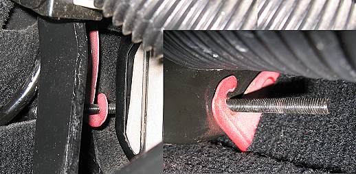

Da meine Tankanzeige und Temperaturanzeige nur Blödsinn anzeigen, habe ich die Instrumente ausgebaut, immer noch auf der Suche nach dem sagenumwobenen "Spannungskonstanter". Hoffe, dass die Bilder bald freigegeben werden.... Was ist das für ein Teil auf dem Bild. Kann daran der Defekt liegen?
Zwotens: die Heizung hat links und rechts Gewi-Stangen. Fehlen hier Schrauben oder gehört das so?
Freu mich auf Antwort! -

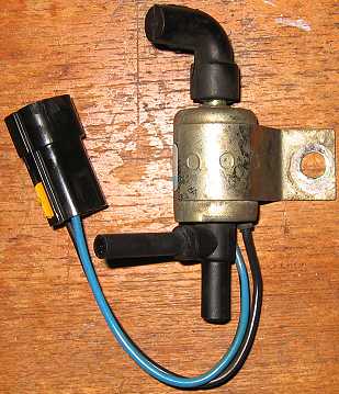

Kennt sich jemand mit der Unterdruckgeschichte an meinem Vergasermotor aus? Bei höherer Drehzahl läuft er sehr rauh. Ich habe festgestellt, dass die Unterdruckverstellung am Verteiler nicht geht. Zwischen Verteiler und Vergaser gibt es hierfür ein Teil, das, scheints, "Benzinfalle" gerufen wird (s. Bild). Das sollte ja wohl Strom bekommen, und den bekommts bei eingeschalteter Zündung jedenfalls nicht. Es wird von einem grünen Kabel gespeist, das im Nirvana hinter der brüchigen Schaumstoffabdeckung im Bereich des Sicherungskastens verschwindet.
Wie kann ich dieses Kabel richten, wann muss es Strom bekommen? Es gibt eine offenbar rein mechanische Benzinfalle als Ersatzteil. Kann/soll ich mit dieser umrüsten?
