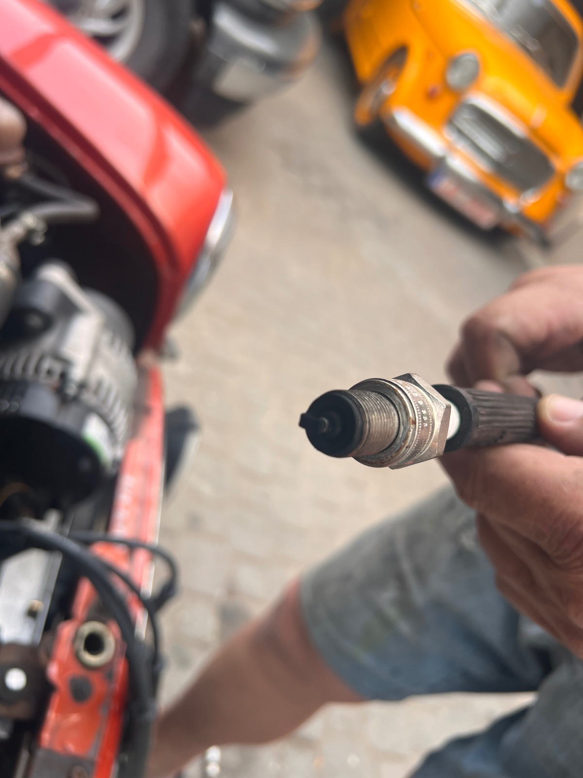

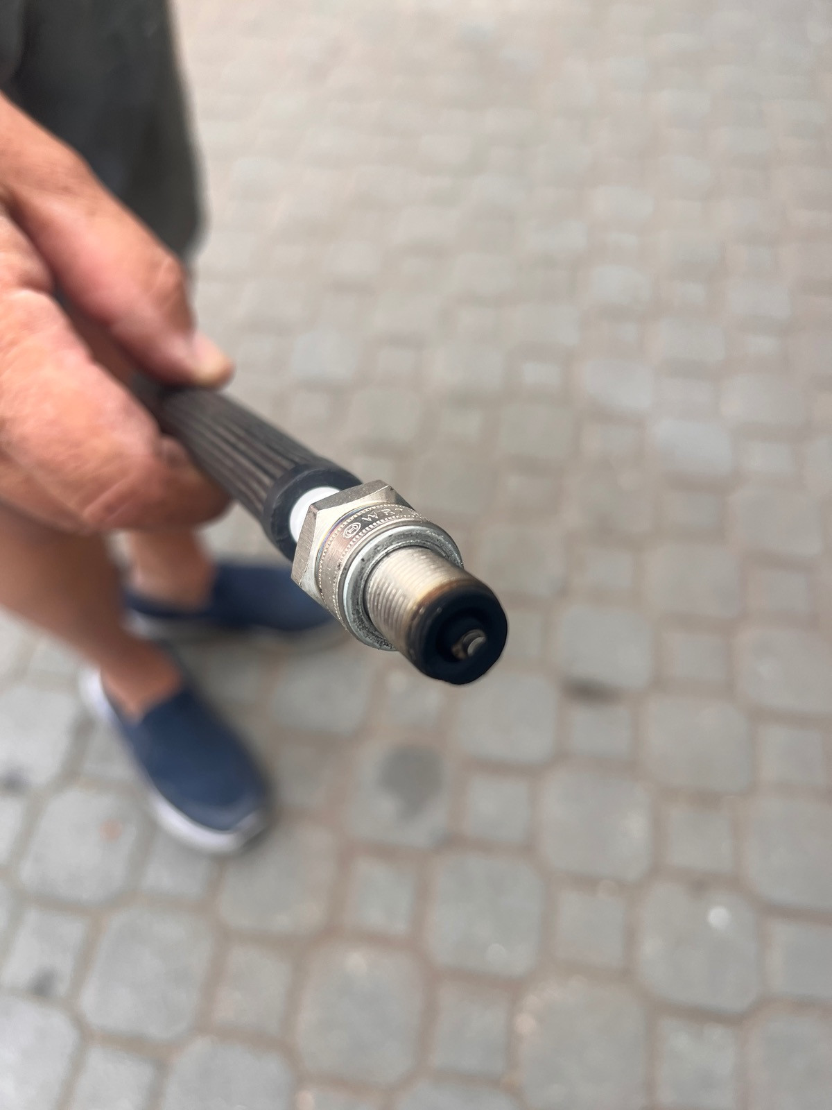

Welche Marke die verrußten hatten, weiß ich leider nicht. Ich glaube aber kein Bosch. Das auf dem Foto waren die stark verrusten.

Oh nein. Wie schade. Wir haben einen Zusatzlüfter eingebaut. Der springt an, wenn er zu warm wird . Bzw schalte ich ihn manuell an, wenn die Nadelanzeige leicht über die Mitte geht. Aber dauerhaft läuft sie nicht. So sahen die Zündkerzen aus.
