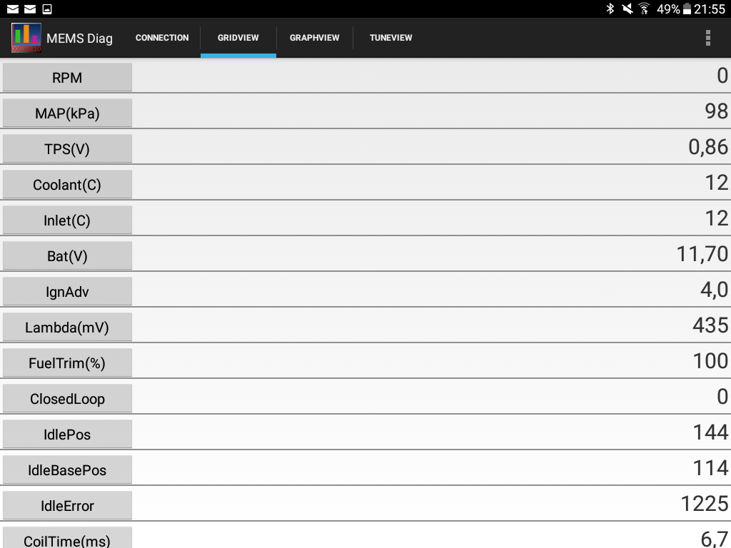

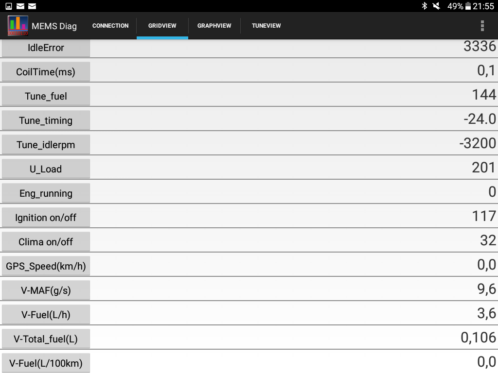

Die Geschichte mit dem Auslesen mittels MEMS_Diag ist einfach Neuland für mich und da ich mit der Suche nicht die Infos gefunden habe, welche bei mir zum Verständnis geführt haben, habe ich hier mal gefragt. Fake Thread sicher nicht! Logfile liefer ich gerne nach. Die Tips vom Andreas werden selbstverständlich auch ausprobiert. Bin nur heut allein daheim und ich brauche ja jemanden der den Schlüssel rumdreht. Bisher hatte ich einfach das Glück dass ich eher nur mit ausgeschlagenen Lagern und Rost zu kämpfen hatte. Die Maschine hat wenig Sorge bereitet bisher. Die ZZP Kontrolle mittels Anlasser ohne Strobolampe, wollte jedoch erst meinen Bruder(KFZ-Mechatroniker- leider wenig Minibewandert +500km weit weg) zu statischen Methode für den ZZP fragen. Um nicht all zu dumme Detailfragen stellen zu müssen.

Auslesen; keine Fehler hinterlegt

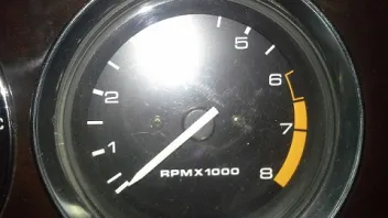

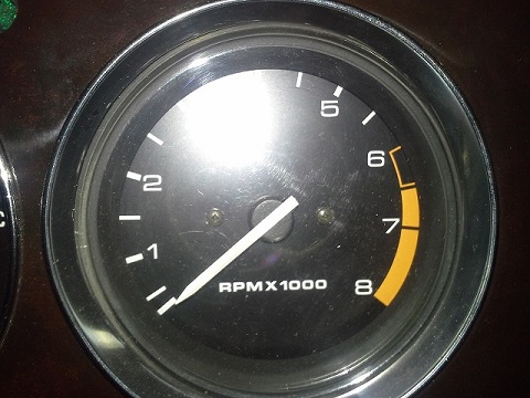

Meiner sieht eigentlich so aus.... doch ein weißer Zeiger:D Wieviele Anschlüsse hat deiner? Findet die Stromversorgung auch über eine leiterplattenähnliche Folie statt?

Ich suche für meinen Kleinen den originalen DZM passend zum 3er Instrument (Schwarz, oranger Zeiger). Wenn nur kpl. dann Tacho bis 180km/h.
