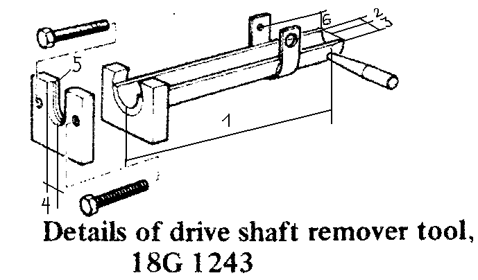

Wer hat denn das Werkzeug schon mal nachgebaut, bzw. hat noch ein Original,
wobei ich eigentlich nur die Maße:- Länge des Halbrohrs (1)
- Innen-/Außenradius Halbrohr (2/3)
- Gegenplatte (mit Gewinde (2x, nehme an M10x45)) Innenradius x Fase (4/5)
- Wellendurchmesser (6)
Wobei ich davon ausgehe, daß der Abstand von der Vorderkante bis Bohrungsmitte ca. 100mm beträgt und der Stift lediglich zum arretieren des Werkzeugs an der Welle ist und "nur" eine Haltefunktion übernimmt (Werkzeug liegt satt an Welle)Falls sich jemand berufen fühlt, kann er die Maße ziehen und nach Zahlen angeben.
Quasi messen nach Zahlen.:) -

fast richtig, das Teil, was Du zeigst ist der "Stiefelknecht" 18G 1240, zum Trennen von Gelenk vom Diff, das hab ich schon bestellt...
Hab aber keine Zeit das zu basteln und immer wieder nachzubessern, deshalb:
Technische Zeichnung=> Werkzeugmacher=> Nur noch schrauben
Da muß es doch ´ne Zeichnung irgendwo geben?!
Die Werkzeuge wurden doch früher auch nicht nach gut Dünken gebaut! -
Hallo zusammen, hab meine Suche nach Spezialwerkzeug für die Antriebswellendemontage jetzt eingestellt, finde einfach keine Zeichnungen!?
Hat jemand ne Zeichnung vom Trennwerkzeug um Antriebswelle vom inneren Gelenk zu trennen (18G1243)
(bin auch für weitere Werkzeugzeichnungen offen)Oder kann sich jemand erwärmen und mir sein Wkz zur verfügung stellen?
