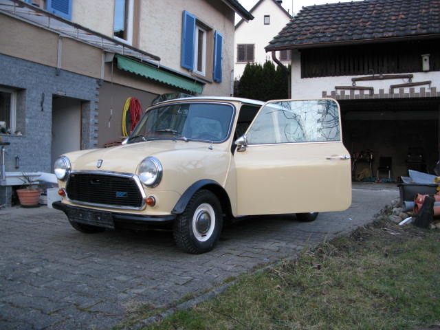

So hier noch die letzten Bilder vor´m TÜV, hoffe die reichen für´s Erste!
Also heut bin ich das erste Mal wirklich mit dem Kleinen gefahren und ich muß sagen ich hätt´ die ganze Nacht lang so weitermachen können, ein unglaublicher Fahrspaß:D (ist mit der Ente fast gleichzusetzten;) )
Die Bremsen haben heut nochmal etwas Probleme bereitet, die dann aber doch recht schnell behoben waren, hoffe, daß das Problem mit dem Festsitzen nicht nochmal auftaucht!
Morgen werd ich Bericht erstatten wie´s gelaufen ist und jetzt noch die Bilder,
...ich muß weg, den Feierabend mal wieder auf der Couch mit Klotze und entspannen genießen...:)

Heut die letzten arbeiten am Kleinen erledigt und dachte ich laß ihn mal kurz laufen...aber nix!
Wie sich dann herausgestellt hat waren die Zündkerzen nix mehr (NGK BP6E),
kein Funke, weiß allerdings nicht ob das die Richtigen für ihn sind
(hab doch keine Betriebsanleitung), hab dann B8ES reingemacht und er ist sofort angesprungen, morgen werden neue Kerzen geholt, weiß nur noch nicht welche es sein sollen?! Mal kucken, die vom Teilehandel werden schon bescheid wissen!?
Freu, freu, morgen ist richtige Probefahrt angesagt:DDie Leuchten funktionieren alle und die Bremsen (kleine Probefahrt) ziehen anscheinend gleichmäßig, der Prüfstand wird Gewissheit schaffen!
Meine Devise: soviel wie möglich erhalten und wenn´s durch ist eben neu;)
