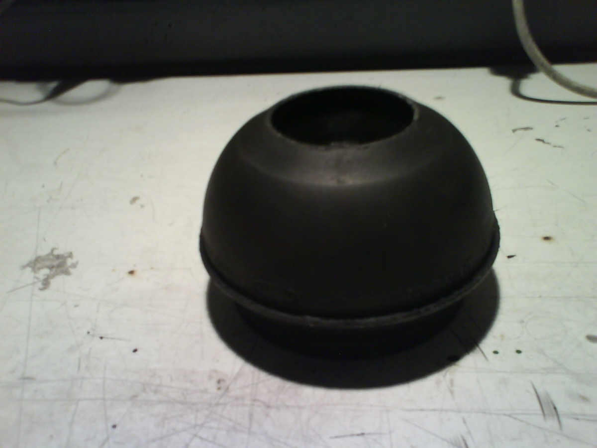

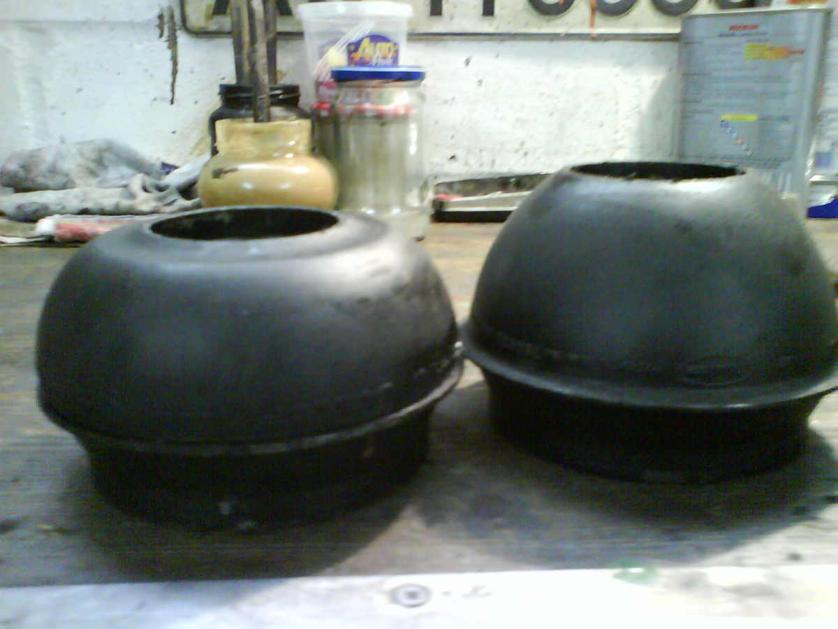

    Ich habe heute endlich das Teil ausgebaut.
    Zustand nach dem Ausbau: ca. 1,5 cm gestaucht gegenüber dem Neuteil ( 1. Foto )
    Zustand 2 h später: Höhe bis auf 1 oder 2 mm wie Neuteil.( siehe 2. Foto)
    Zwar ziemlich eindeutig, dass da was mit der Gummimischung nicht ganz O.K. ist, beim Umtausch sieht man natürlich etwas blöd aus, wenn das Ding dann wieder wie neu aussieht. Ich habe jetzt ein Neuteil, das ich noch hatte, eingebaut, stammt aus der gleichen Serie. Mal gespannt, wie das sich setzt. Auf jeden Fall steht mein Mini jetzt gerade, optisch vorn ein wenig zu hoch, aber da setzt sich ja ....

    ...und hier die Antwort:
    "es gibt keinerlei nachweisbare Qualitätsprobleme mit diesem Original Teil.
    Der Effekt des "Setztens" ist immer so, bei diesem Teil.
    Danach senkt sich das Fahrzeug nur ganz gemächlich über viele viele Jahre.
    Eine echte Alternative, wenn dieses nicht gewünscht ist sind Feder Fahrwerke."

    Ich habe mal bei meinem, hier allbekannten, ET Vertreiber angefragt, ob er evtl. eine Alternative anbieten kann, die geringere Setzverluste aufweist. Ansonsten wird bei mir auch eine Scheibe untergelegt, wenn ich kein altes Element finden kann. Hilo möchte ich nicht, die Fzg. Höhe ist für mich O.K., wenn er dann mal gerade steht.

    Habe heute abend mal die linke Seite genauer untersucht, Zustand wie bei mini85: gleiche Quelle, gleiches Teil und gleicher Effekt: platt gedrückt. Innerhalb von max. 3000 km sieht das aus, wie das alte, 12 Jahre alte Teil.
    Watt nu ? Ich habe keinen Bock das Teil alle 300 km zu wechseln.
    Any good idea ?
