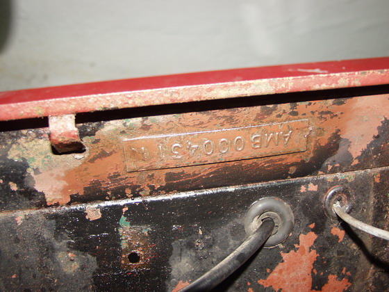

Danke,rechtslenker!
Also,um einen Zahlendreher auszuschließen hab ich mal die Nummer fotografiert,sie lautet tatsächlich AMB....
Vielleicht hab ich ja ein unbezahlbares Einzelstück oder nen Prototyp (schön wär´s)
Der Scheibenwischer sitzt direkt auf der Welle,scheint also original zu sein,foto hab ich auch angehängt.
Der Lenksäulenhalter ist asymetrisch,stimmt,war mir bisher nicht aufgefallen,sollte man aber auf der Abkantbank spiegelverkehrt nachfertigen können oder eventuell neu bestellen.

Hallo,haber gerade meinen Scheunenfund-Moke angeliefert bekommen,aber habe weder Brief noch andere Papiere dazu !
Wer kann mir bei der Identifikation helfen?
Chassis Nummer lautet : AMB0004311
Motor Nummer 10H1159H-H29168 also 1098ccm,muß aber nicht original sein
Der Wagen ist ein Rechtslenker,hat 10 Zoll Stahlfelgen und ist ein Rechtslenker (noch).
Der Hilfsrahmen vorn ist fest mit der Karosse verschraubt,keine Gummibuchsen.
Bin dankbar für Hilfe und Tips jeder Art,besonders zur Beschaffung von Blechteilen und Reparaturblechen.

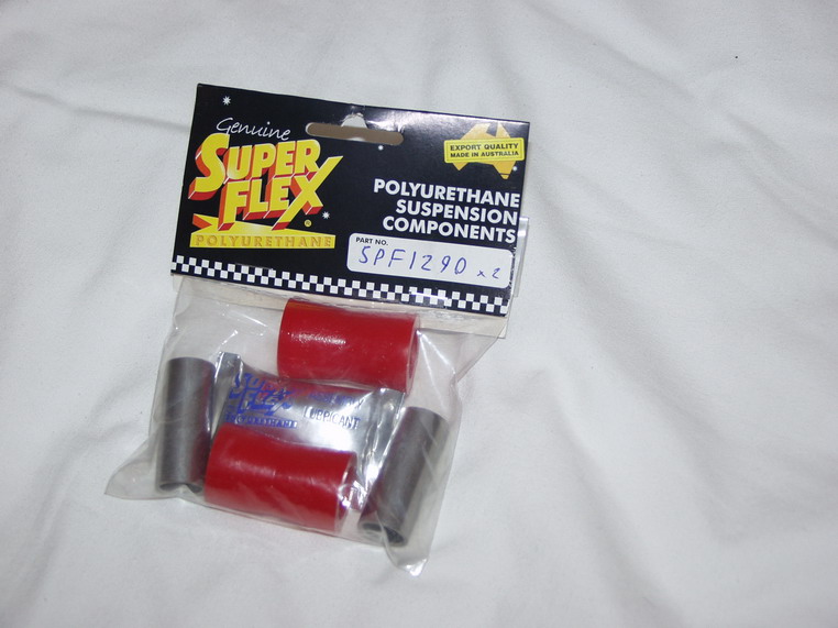

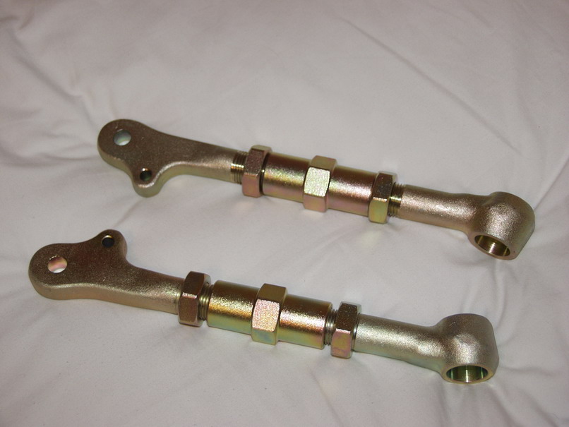

Moin,
habe grad eure Sammelbestellung entdeckt....genau diese Tragarme hab ich vor 2 Wochen in Brighton (London to Brighton Mini Run) auch bei Huddersfield direkt am Stand gekauft! Und zwar zum Messepreis von 55 Pfund !
Sollte also am Preis was zu machen sein bei einer Sammelbestellung.
Der nette Herr aus Huddersfield sagte mir allerdings,ich solle nicht die gelben "budget poly" Buchsen nehmen,die hielten nicht lange,sondern lieber die einteiligen "Superflex" mit Edelstahlhülse,die wären besser und "for competition" ,kosteten aber dafür auch 15 Pfund.
Unten mal 2 Bilder von den Schmuckstücken.....
