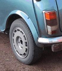

.... ich glaube, auf dem Bild unten ist dei Felge besser zu sehen.
Am besten wäre ein "Deckel" über die gesamte Öffnung - mit Radmuttern und so!
Zumindest aber in der Mitte, damit vorne die Mutter der Antriebswelle abgedeckt ist!
