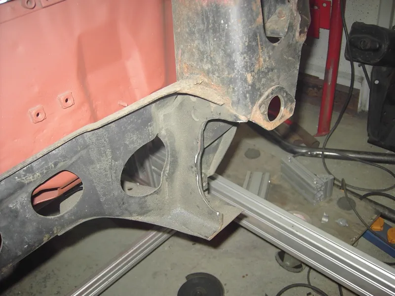

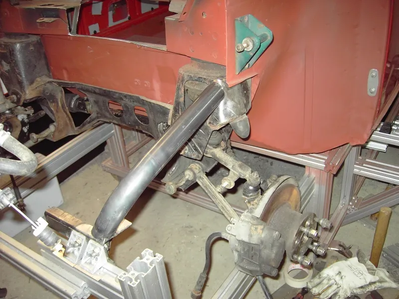

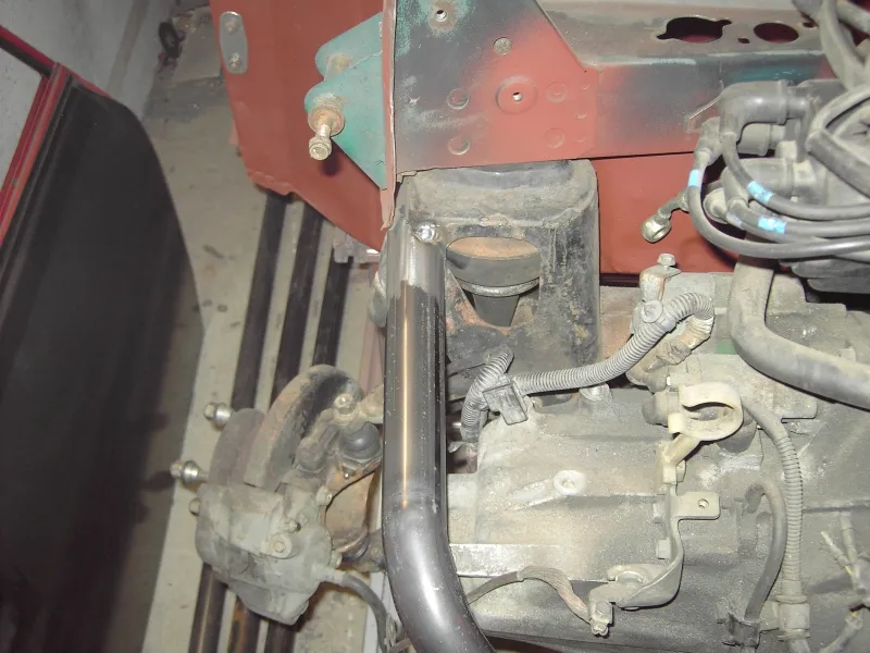

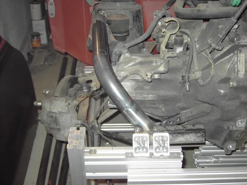

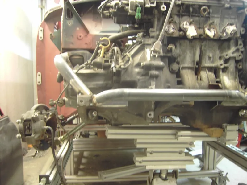

So, nun ist das zweit Rohr dran.
Was mir nicht gefällt, ist das durch das verbeitern des vorderen Rahmen sich der Winkel der Zugstrebe ändert und damit nicht mehr gut unteren Querlenker passt.
Da mir hier im Forum geschrieben wurde das es auch ohne die Verbeiterung der vorderen Rahmen gehen soll, werde ich das noch einmal ändern und den Rahmen wieder auf die Originale breite setzen. -

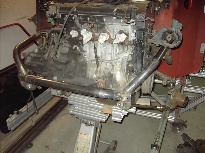

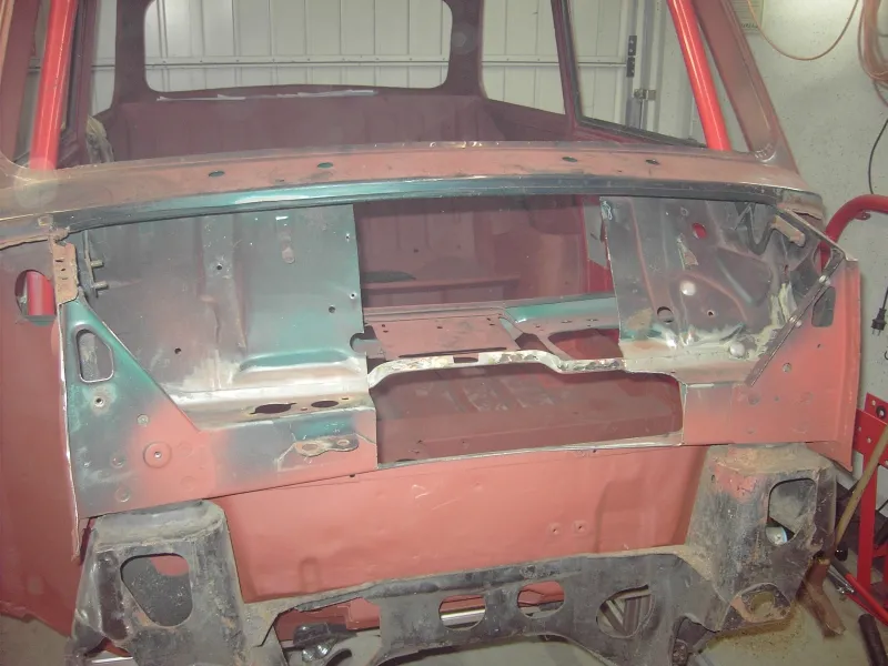

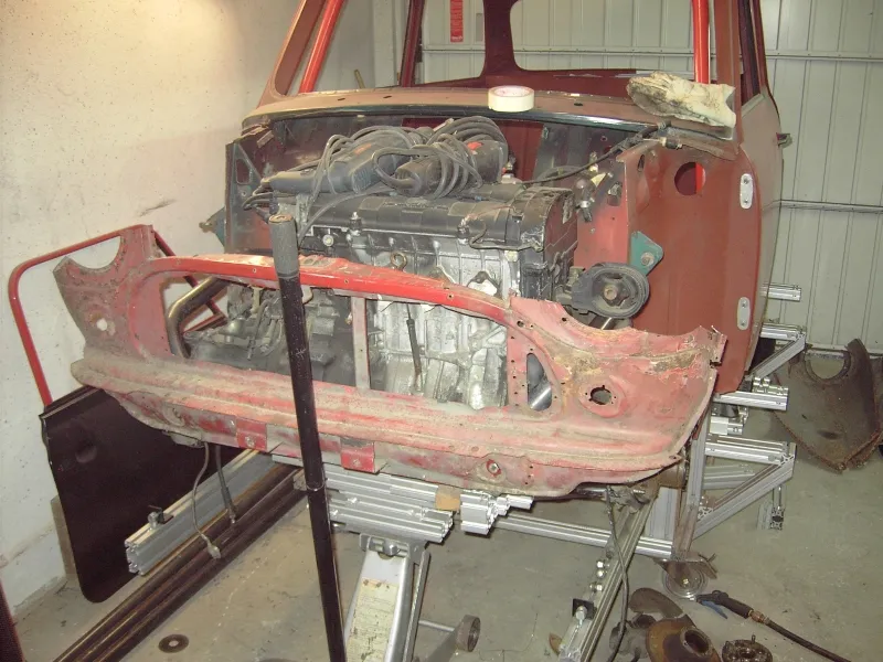

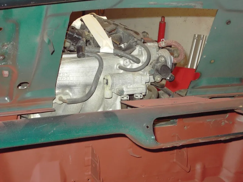

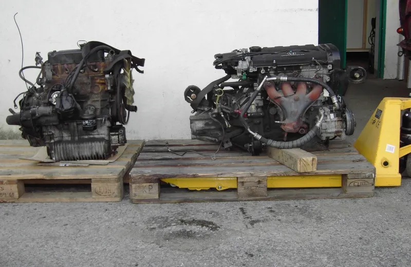

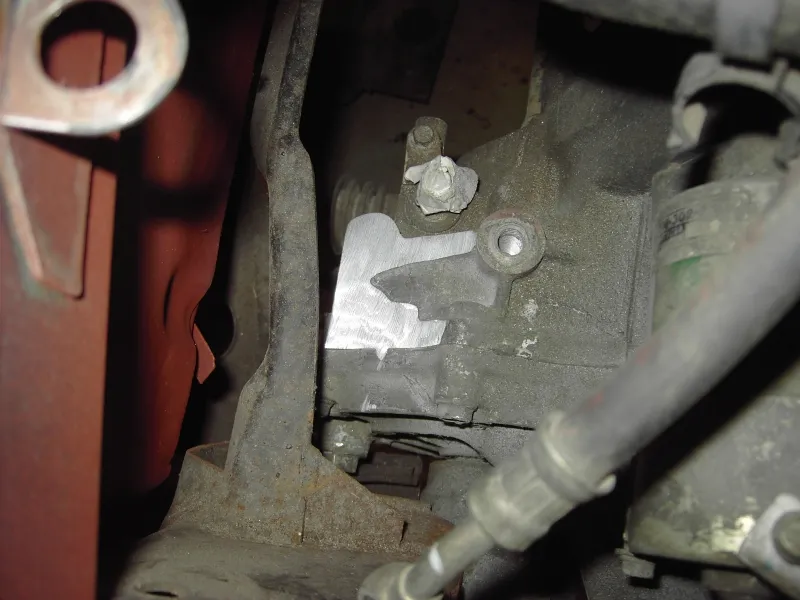

Es wird wohl sehr eng.So, der Motor steht das erste Mal vor dem Mini.

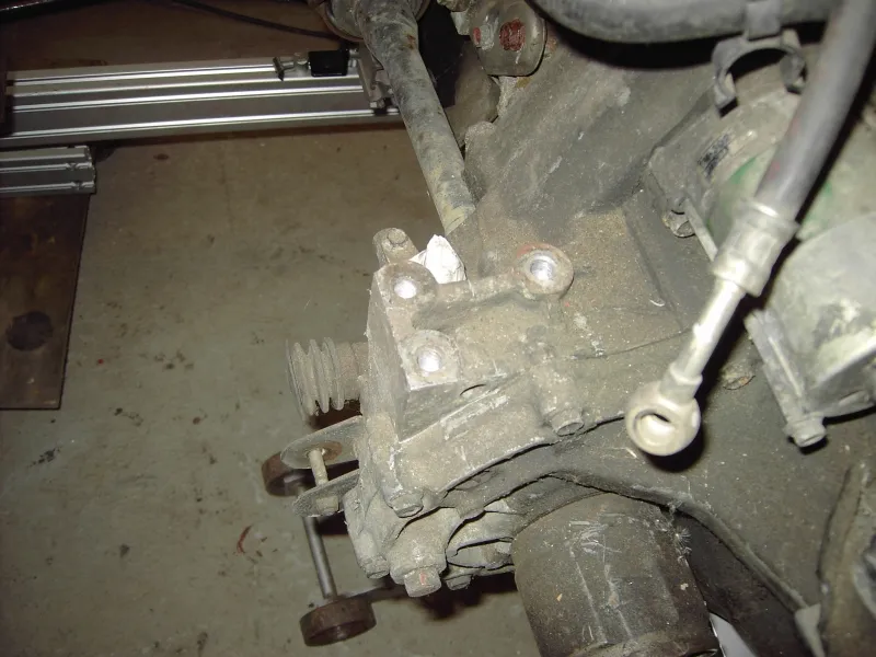

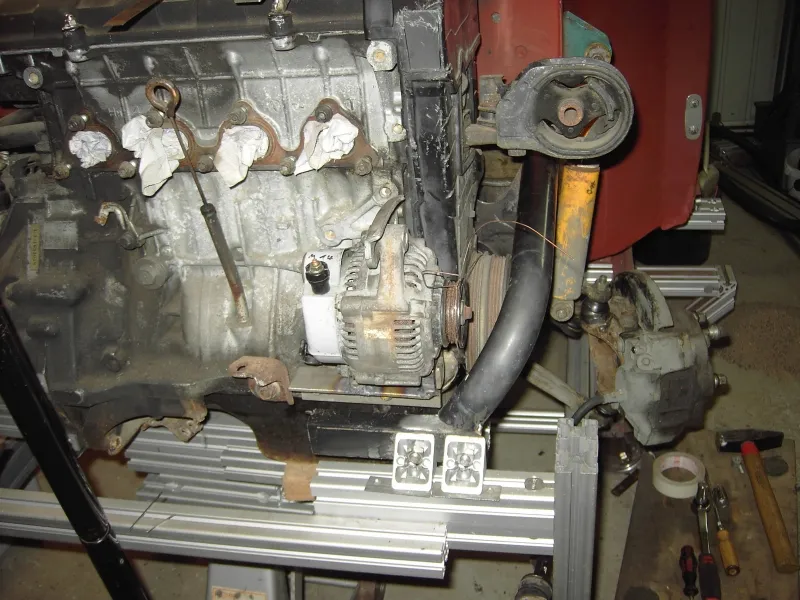

„Ja richtig Hondamotor da ist dein neues zu Hause.“Die Halter sind im weg und gebraucht werde die nicht.
Also weg damit. Ich hoffe mal, das ich die wirklich nicht brauche.

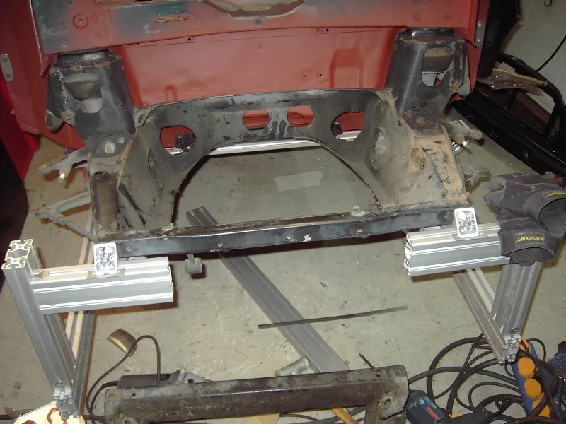

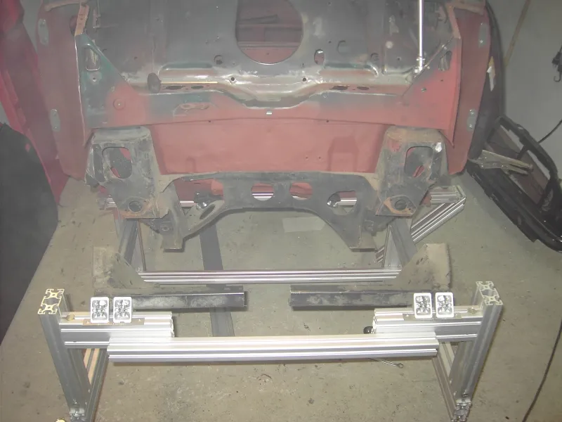

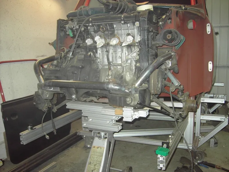

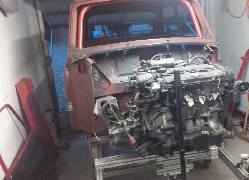

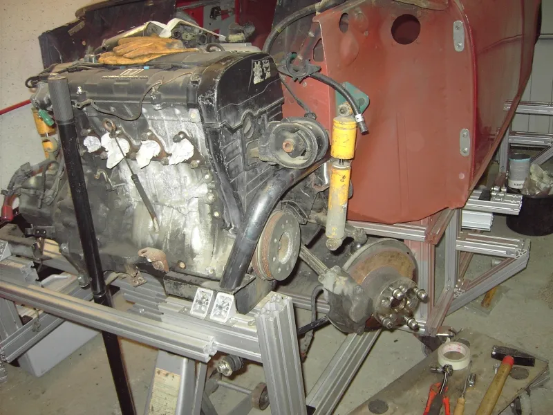

Jetzt kommt endlich der wohl der Interessanteste Teil vom Umbau.
Der Honda Motor D16Z5 muss in einen neuen Motorrahmen.
Da ich den Rahmen selber bauen will, werde ich sicher einiges doppelt und dreifach machen bis alles passt.

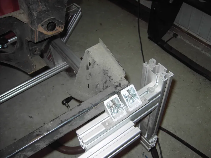

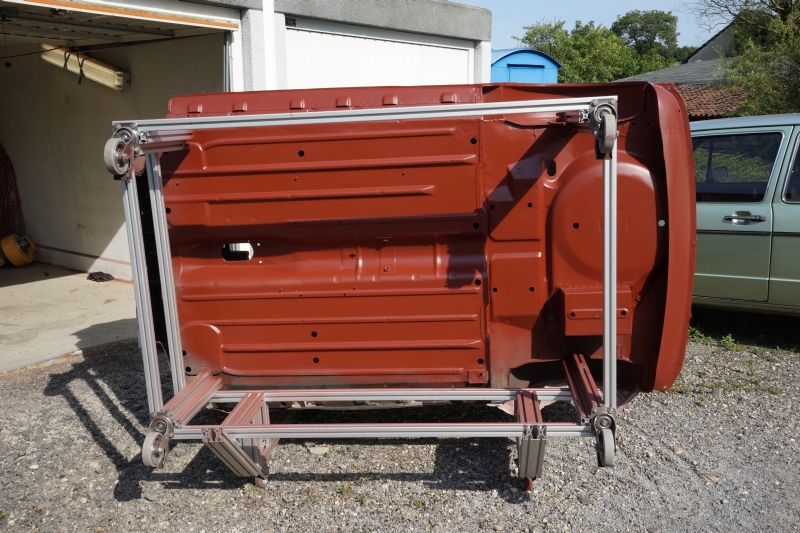

Das Aul-Profil auf dem der Mini steht ist super!

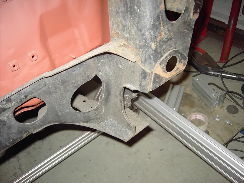

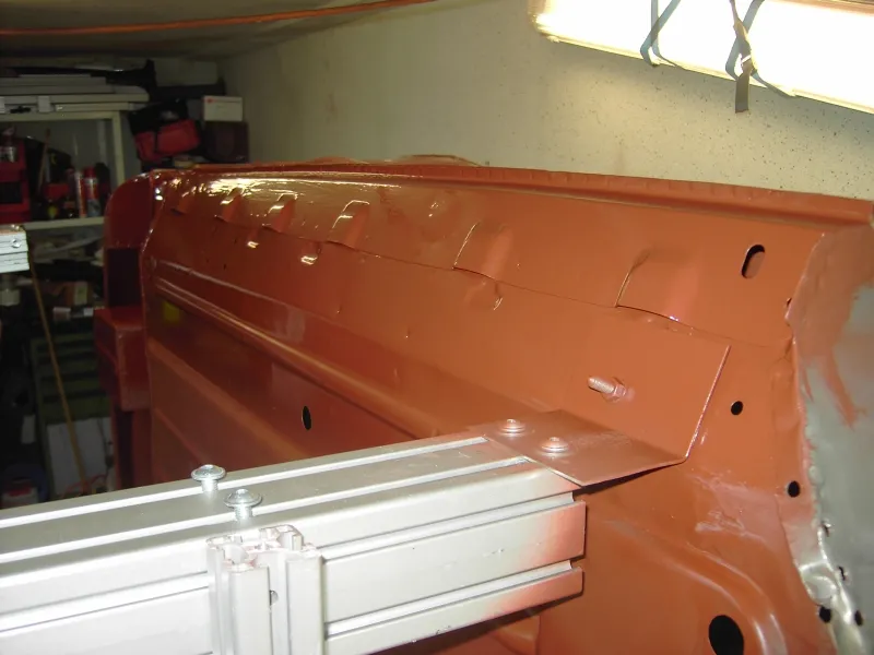

Um den Abstand für die Frontmaske zu bekommen, kann ich jetzt einfach Profile anschrauben.
Mein Vorteil ist natürlich, das ich beruflich sehr viel mit dem Profil arbeite.Der erste Rahmen den ich jetzt baue, wird nicht der sein, mit dem ich zum Eintragen fahre.
Es ist für mich ein Rahmen um zu lernen und beim endgültigen Rahme Fehler zu vermeiden.Als erstes kommt ein kompletter Originaler Rahmen zum Einsatz.

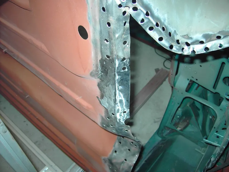

Da kann ich die Befestigungspunkte abnehme und das Alu-Profil endsprechend zusammenschrauben.Jetzt wo ich die Anschraubpunkte habe kann einen Rahmen anschrauben den ich etwas voreilig schon zerschnitten hatte.
Ich habe hier im Forum gelesen, das vorne der Rahmen wo die die Frontmaske angeschraubt wird pro Seite 50mm breite gemacht wird.Die zwei Winkel sind einmal in der Originalbohrung und der zweite Winkel in der um 50mm versetzten neuen Bohrung.

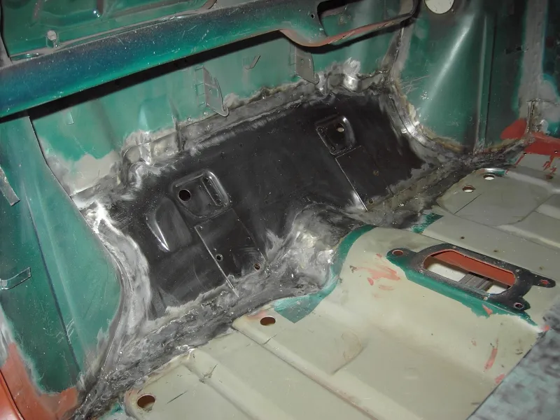

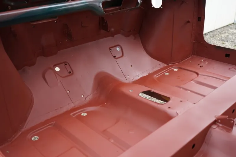

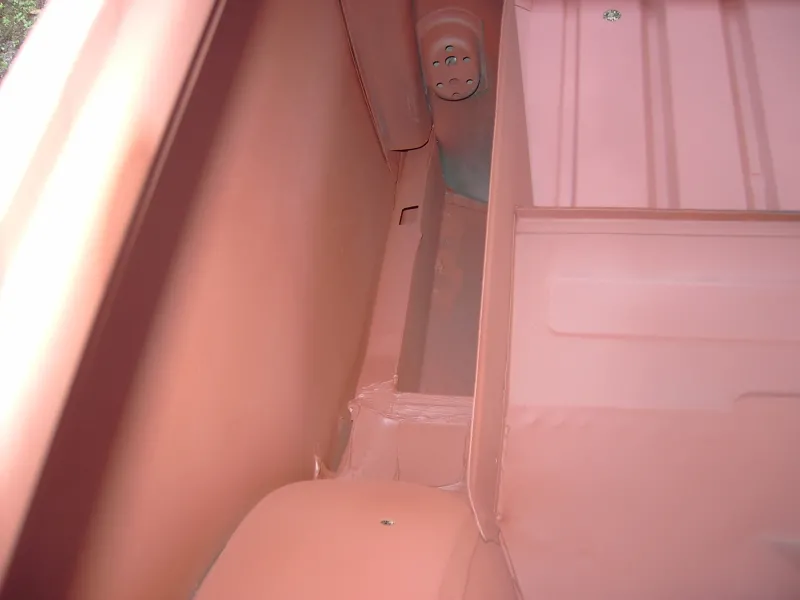

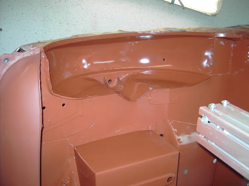

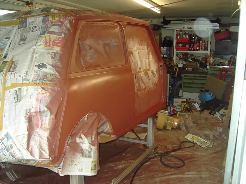

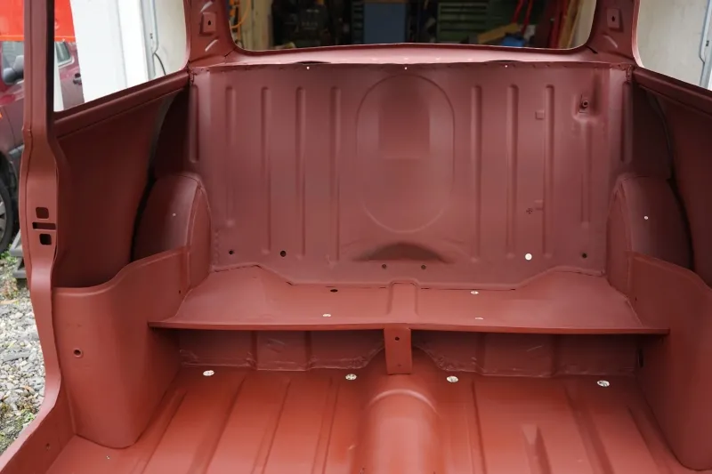

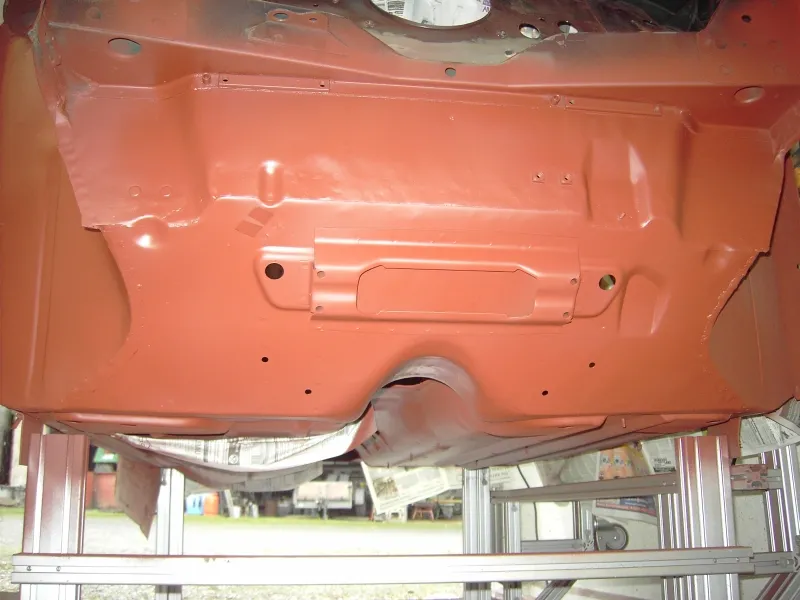

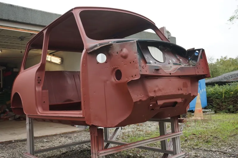

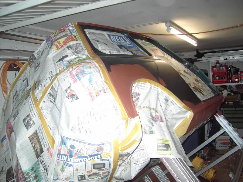

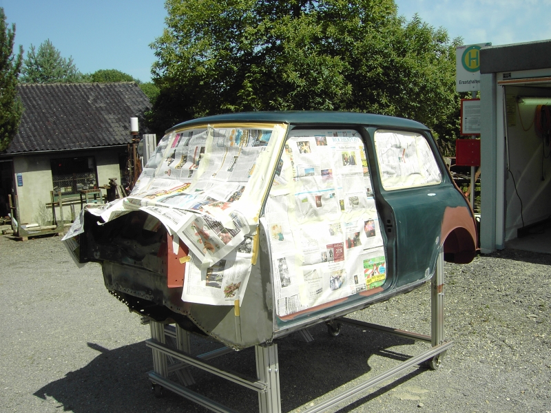

Weiter geht es mit dem Grundieren!
Wie zu sehen ist, ist das Windleitblech noch nicht gemacht und deshalb natürlich nicht Grundiert.
Ich muss aber noch klären wie das mit der Fahrgestellnummer gemacht werden muss.
Die Türen werden auch noch gemacht.
Von der Heckklappe muss die Dichtung entfernt werden, könnte dann angeschliffen und Grundiert werden. -

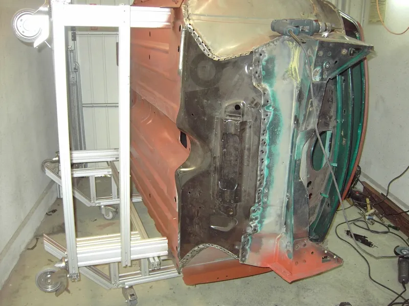

Freut mich, wenn es euch gefällt.

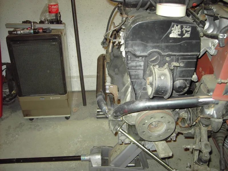

Ich glaube das ich keine Bilder vom Gestell ohne Mini habe.
Leider kann ich zurzeit auch keine machen, weil ich den Mini jetzt nicht bewegen kann weil der Honda Motor davor steht.
Wenn ich dran denke werde ich welche machen sobald es geht. -
