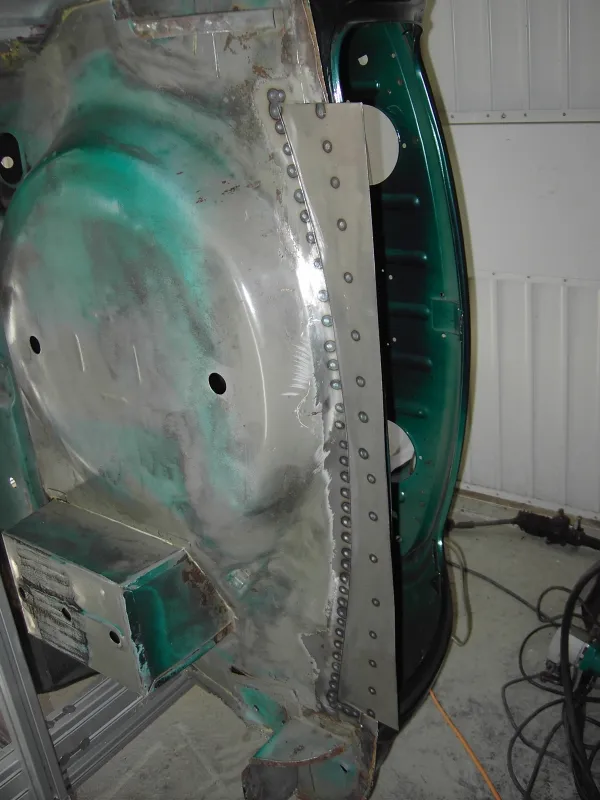

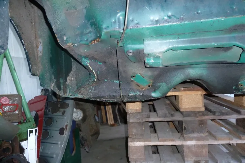

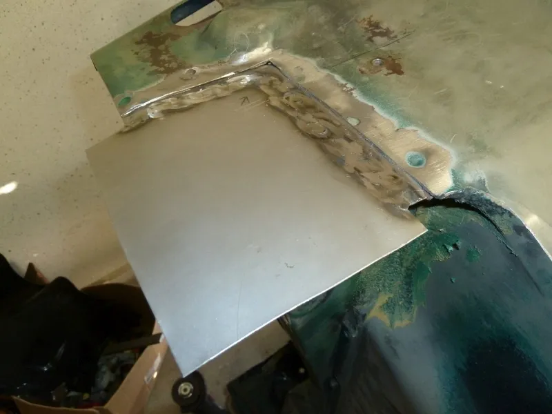

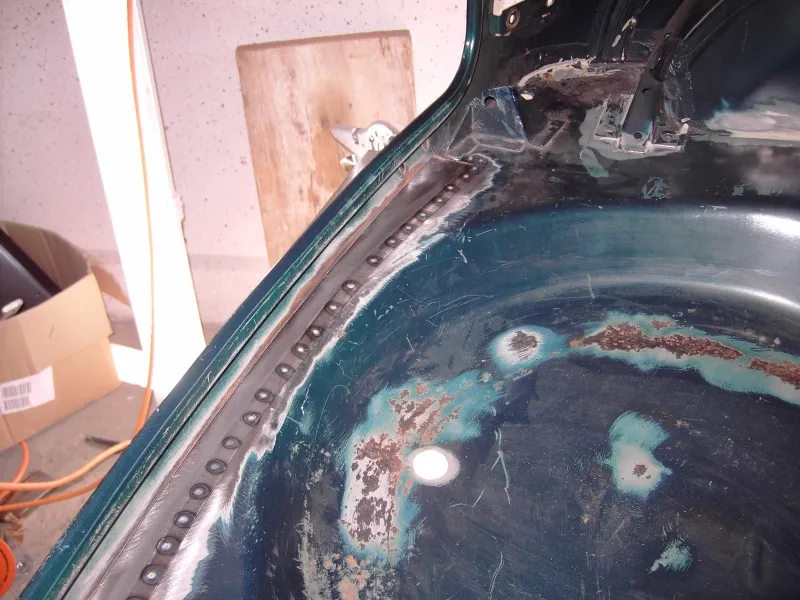

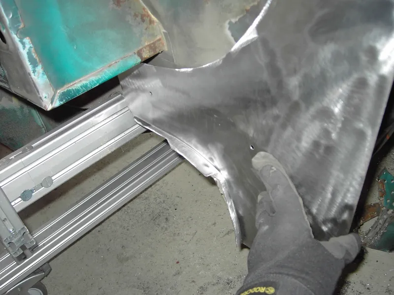

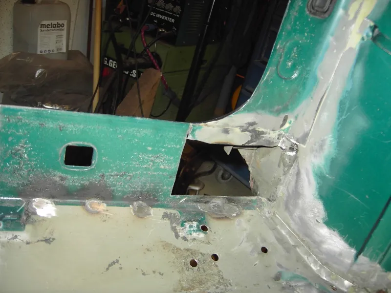

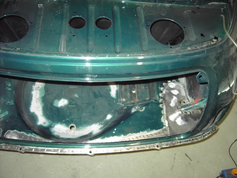

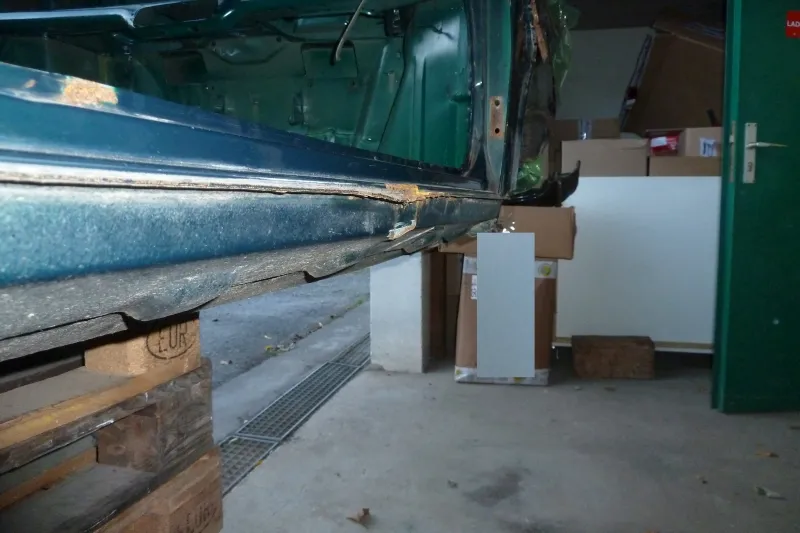

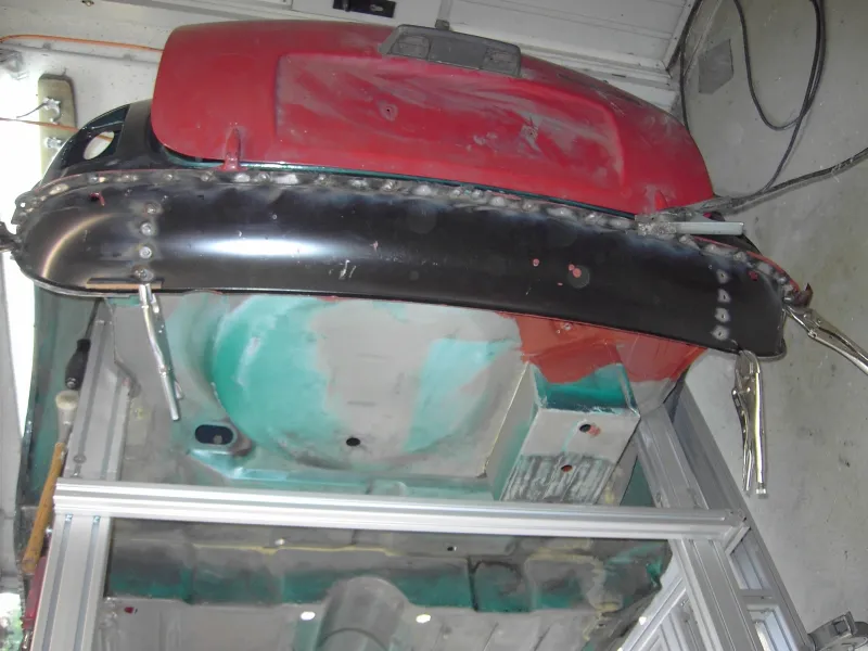

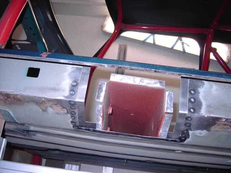

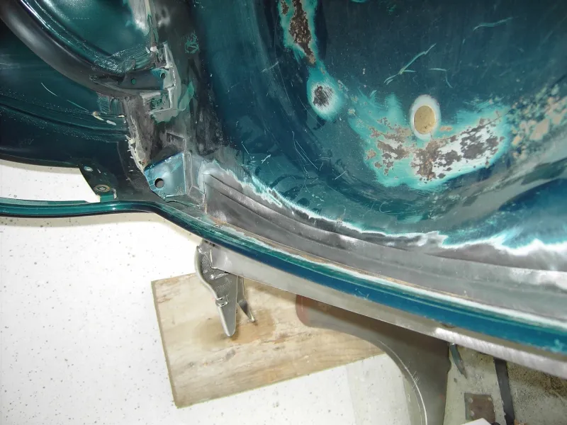

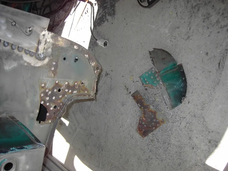

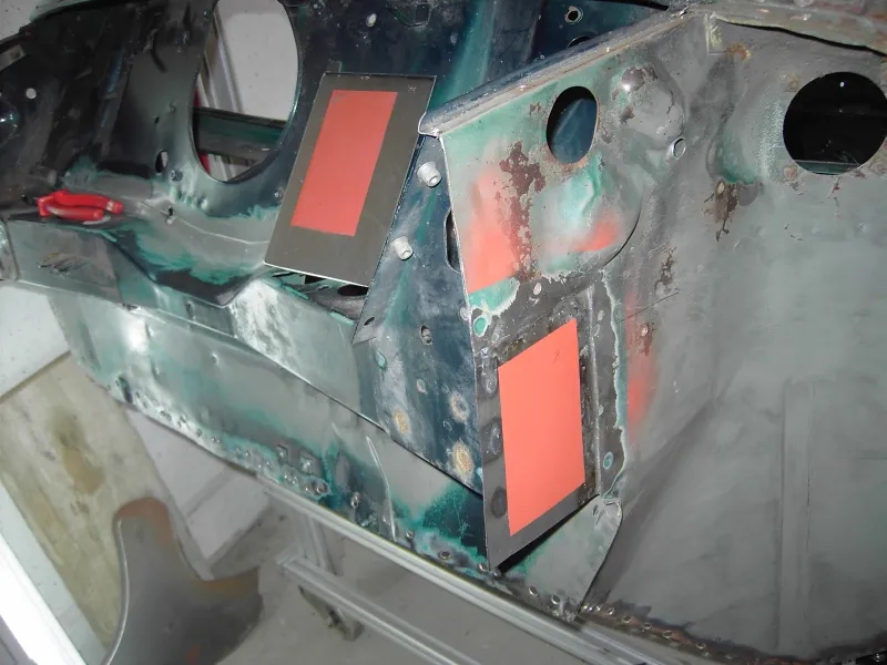

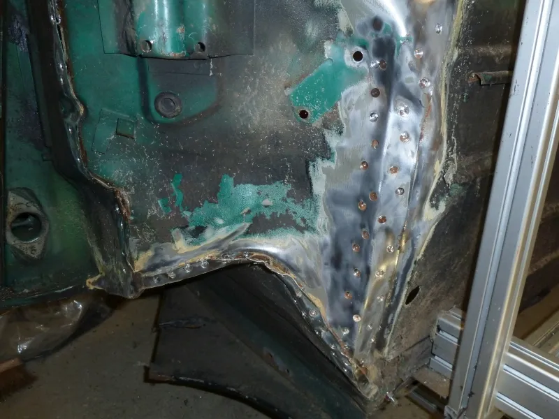

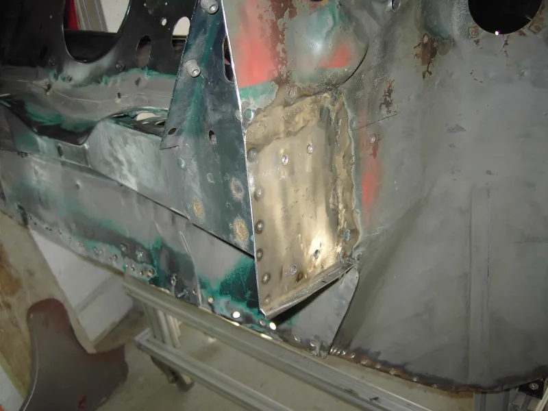

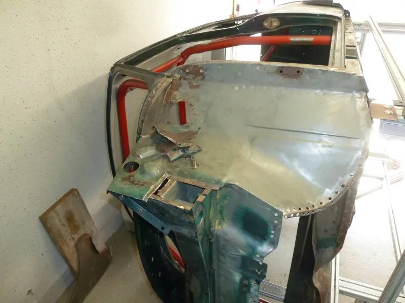

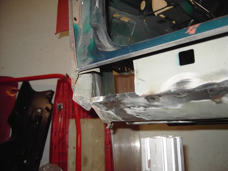

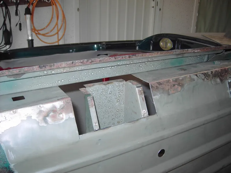

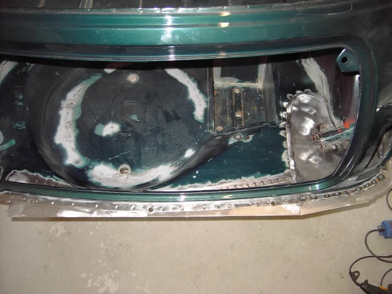

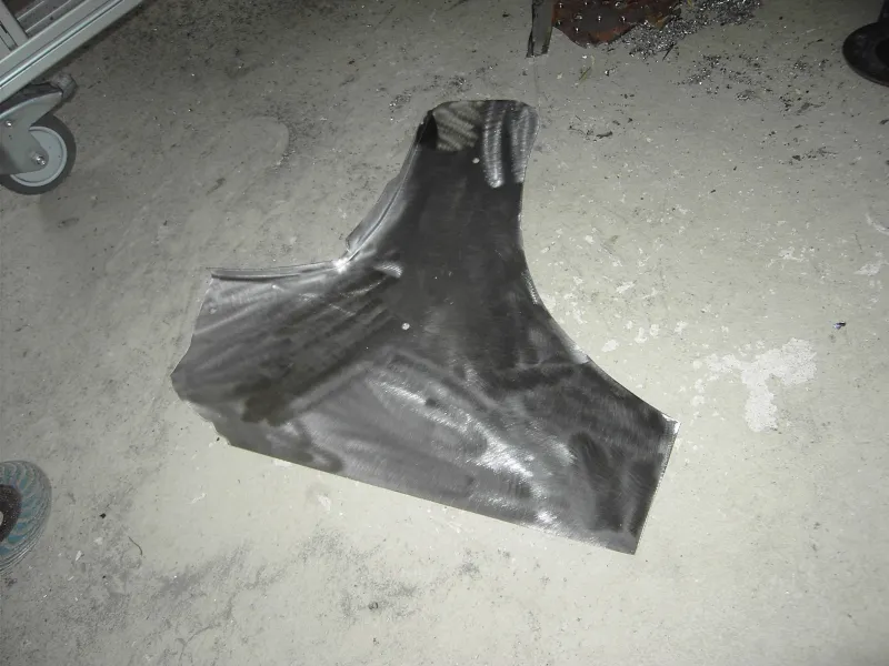

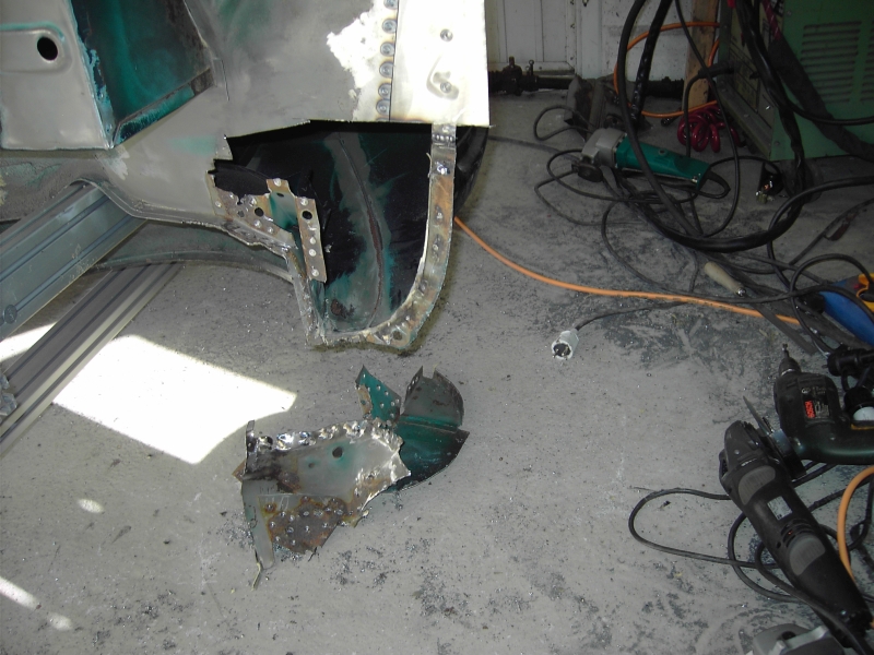

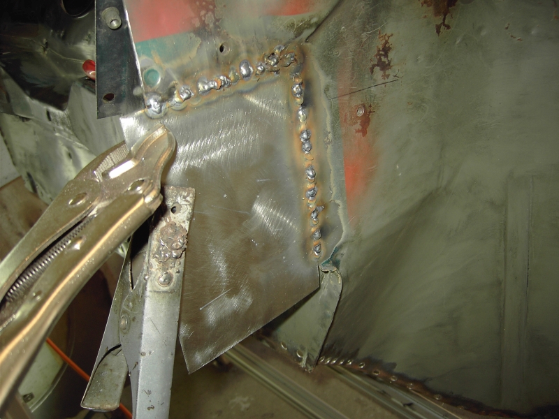

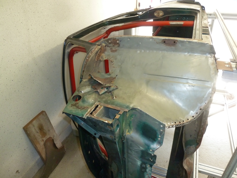

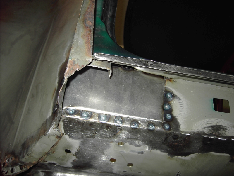

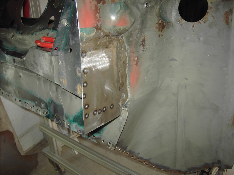

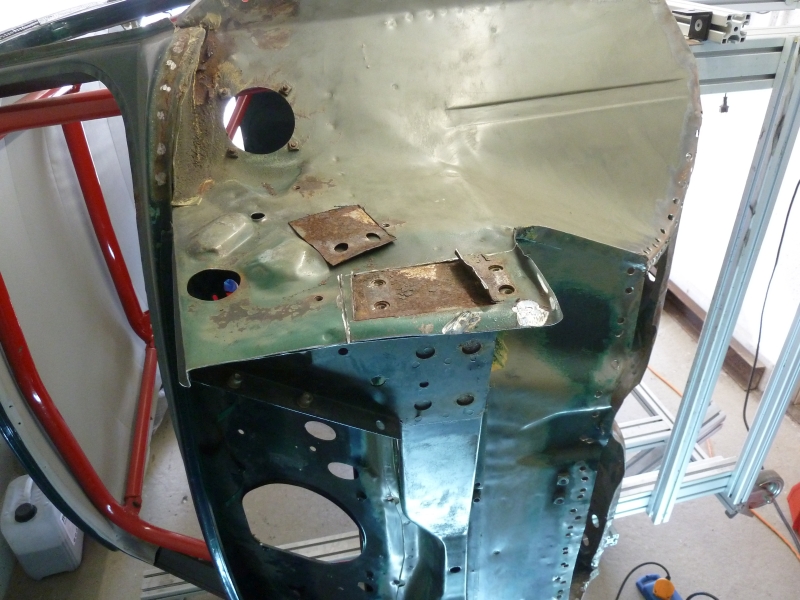

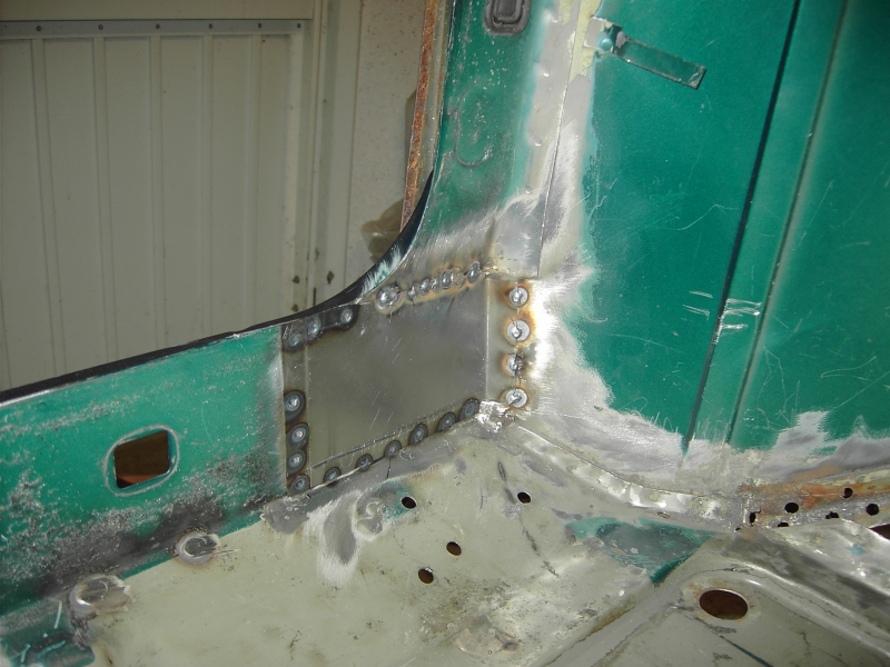

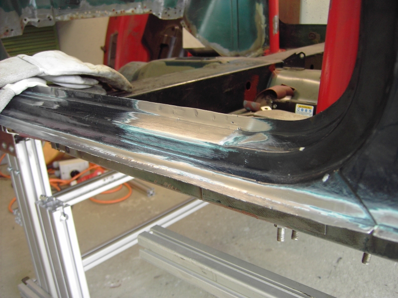

Die untere Feuerwand ist durch den Unfall auf der rechten Seite durch den Rahmen eingedrückt worden.

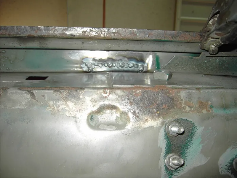

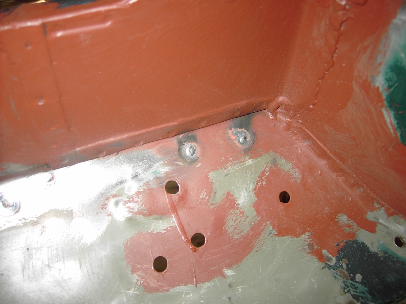

Nach dem richten sind aber immer noch Beulen da gewesen und Rost gab es auch.

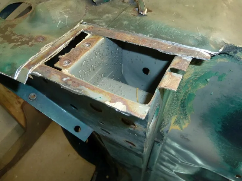

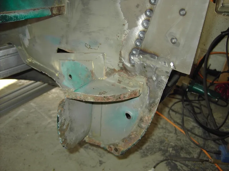

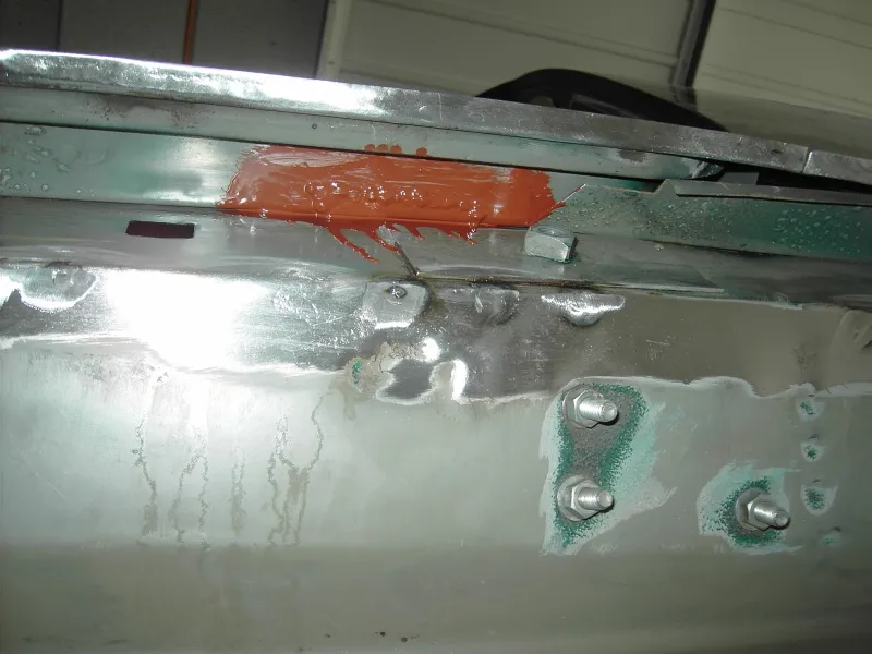

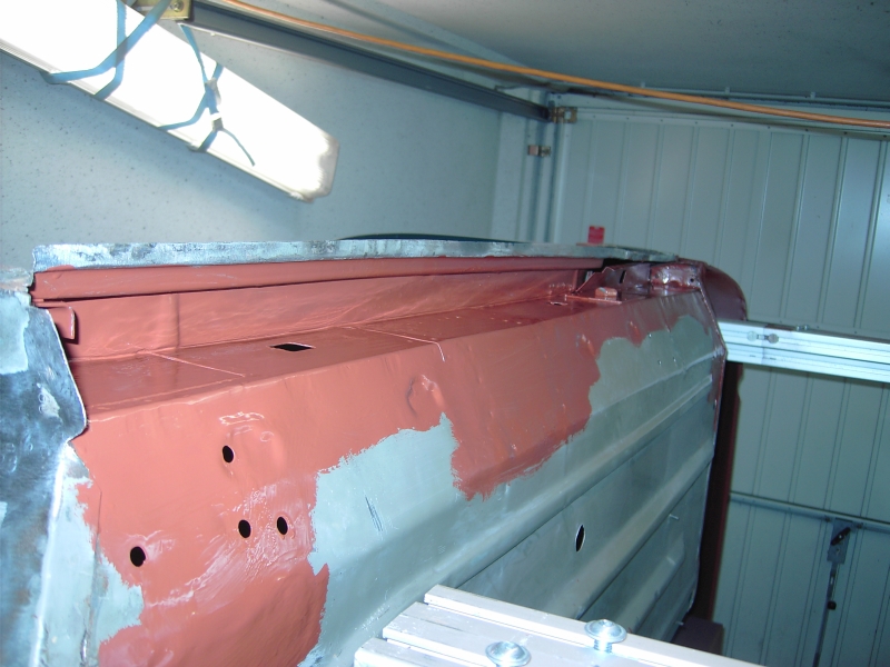

Im Nachhinein bin ich froh, das ersetzt zu haben, Rost zwischen den Blechen.Weiter mit den Bildern von der Stoßdämpferaufnahme.

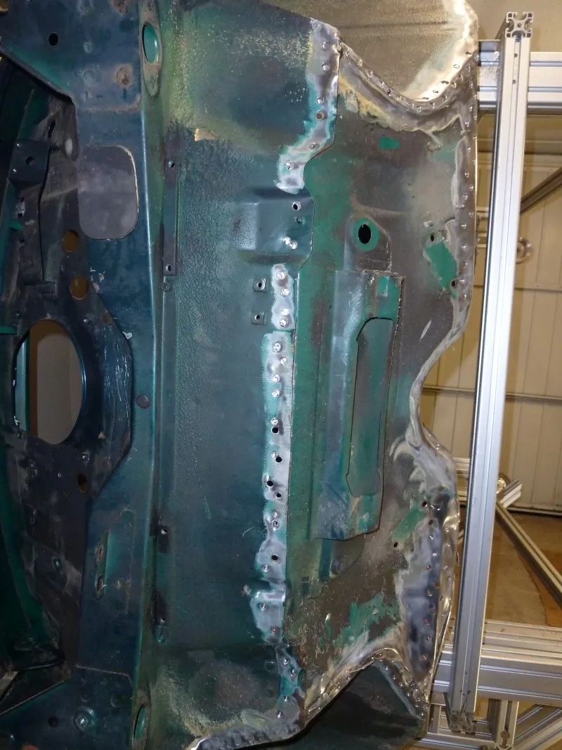

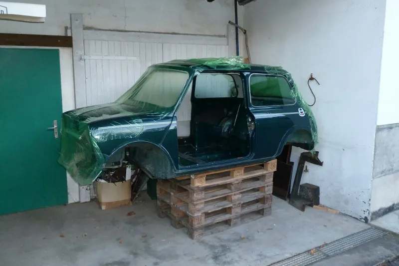

Fertig ist die erst Baustelle.

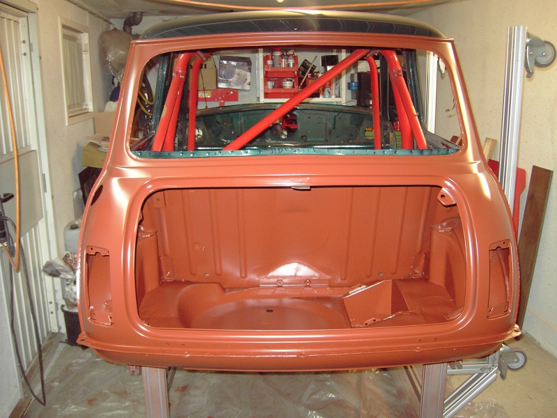

Hallo Minifreunde,
ich habe schon sehr lange vor den ED9 Motor in einen Mini einzubauen.
Viele Infos konnte ich hier im Forum schon finden und denke, dass ich meine Restauration und den Rahmenbau bis zur Fertigstellung und hoffentlich mit TÜV-Eintragung hier im Forum veröffentliche.
Natürlich hoffe ich von denen die so ein Umbau schon gemacht haben, Tipps zu bekommen.
Konstruktive Kritik ist immer willkommen.
Ich werde alle Bilder hier im Forum hochladen, da ich es sehr schade finde, das viele Beiträge mittlerweile ohne Bilder sind, weil die Bilder nicht mehr da gespeichert sind, wo der Link hinführt.
Also ein bisschen Geduld, bis ein Admin die Bilder freigeschaltet hat.Wo soll ich jetzt am besten anfangen?

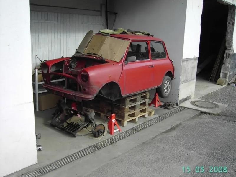

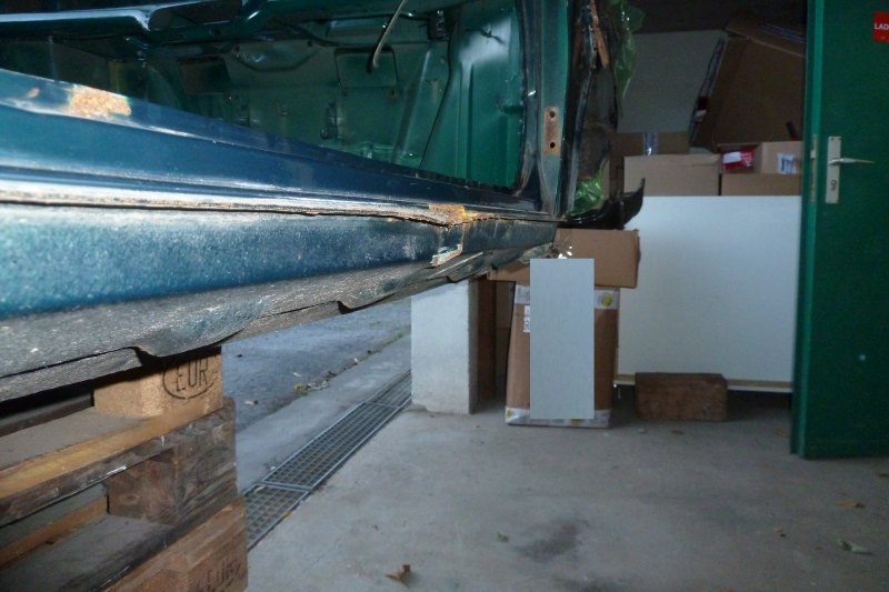

In den 80 er hatte ich schon einmal einen Mini, der mir leider geklaut worden ist.

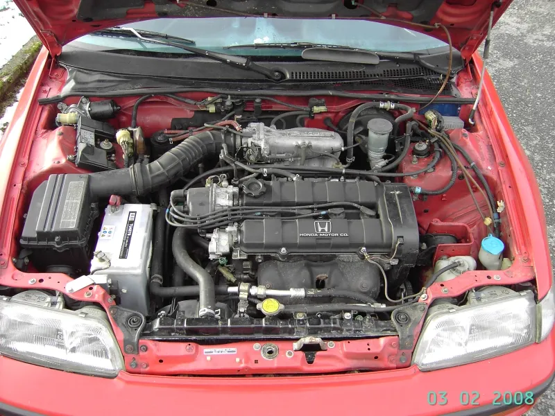

Später hatte ich dann noch einmal ganz kurz Zeit einen Mini, der leider einen Unfall zum Opfer fiel.Ende 2007 habe ich mir dann einen roten Mini gekauft um ihn zu restaurieren und einen Honda Motor einzubauen.
Anfang 2008 habe ich einen passenden Motorspender gefunden.
Alles was für den Umbau gebraucht wird habe ich vom Honda ausgebaut und den Rest verschrottet.
Aus beruflichen Gründen hatte ich dann aber lange keine Zeit um das Vorhaben umzusetzen.
Die rote Minikarosse wurde deswegen wieder verkauft.

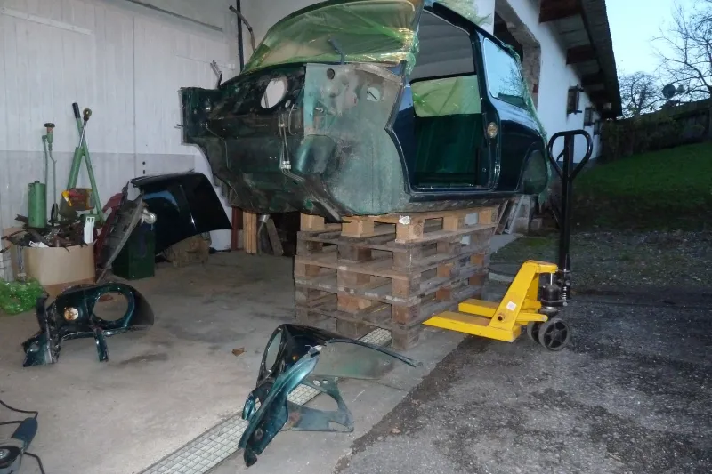

Im November 2012 wurde eine Unfallkarosse gekauft.Hier mal ein paar Bilder vom roten Mini und von Honda und noch vom grünen Mini.
