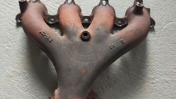

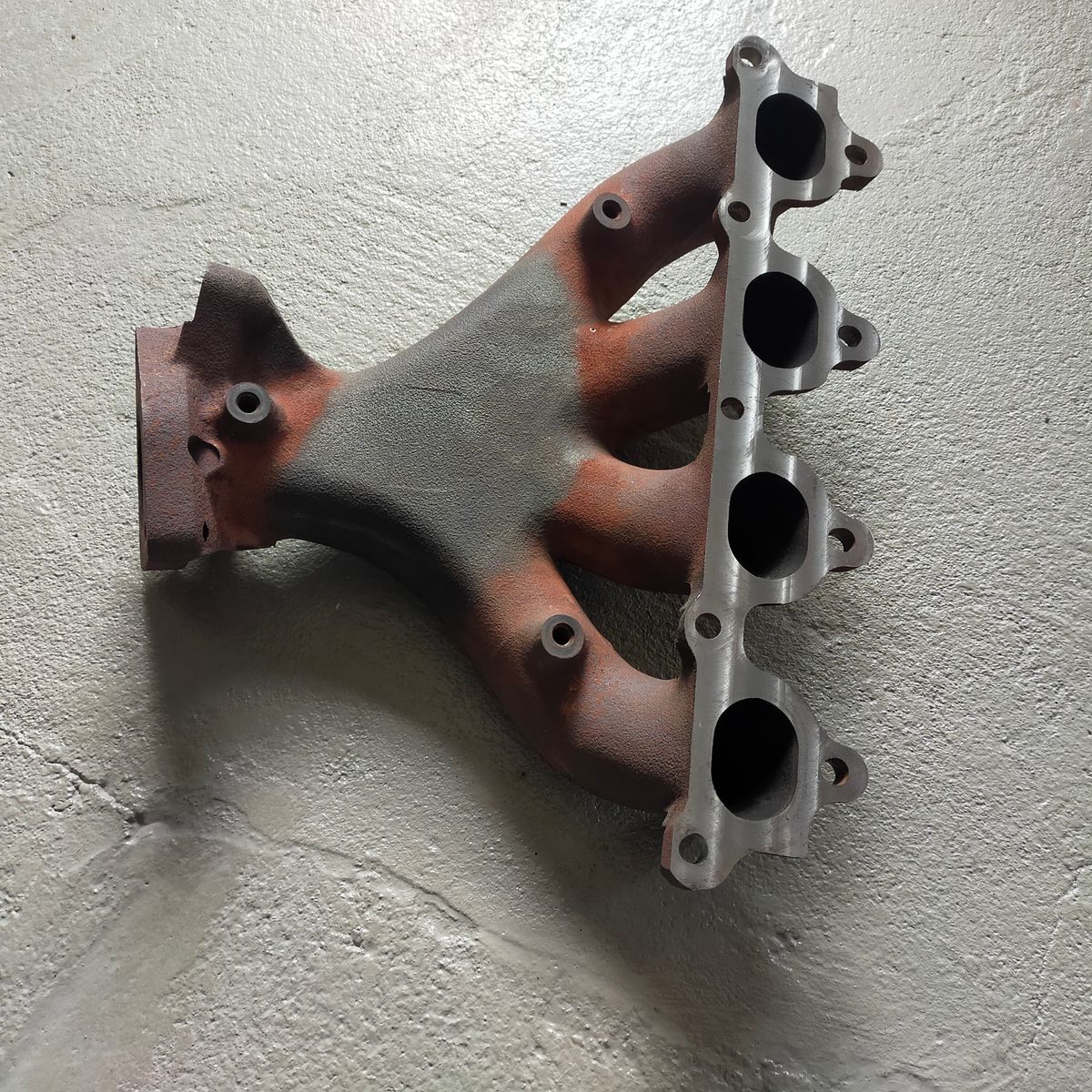

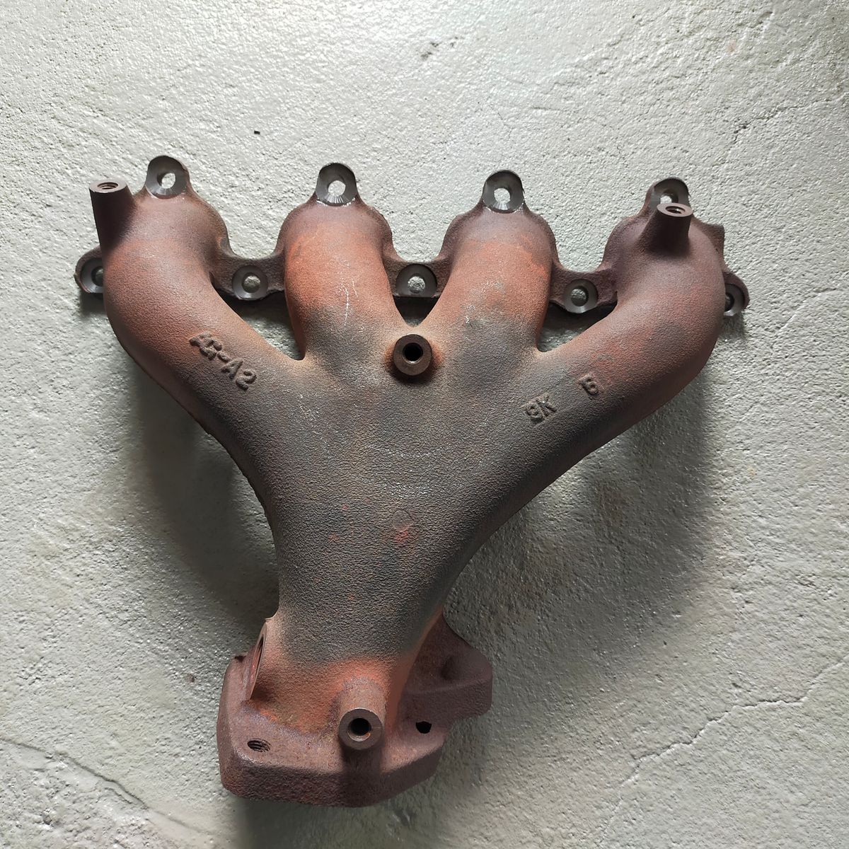

Nachdem ich einen Fächerkrümmer so geändert habe, das er in den Motorraum passt, war ich mit den Ergebnis nicht zufrieden.
Jetzt habe ich den Original Krümmer 4,5° abgefräst und die Auflagepunkte der Befestigungsmuttern nachbearbeitet.
Leider muss ich jetzt noch die vordere Strebe ändern, damit der Verbindungsflansch zum Hosenrohr genug Platz hat.
Wenn das fertig ist, kommen weitere Bilder.

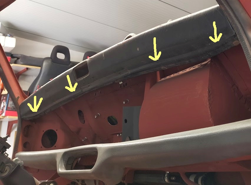

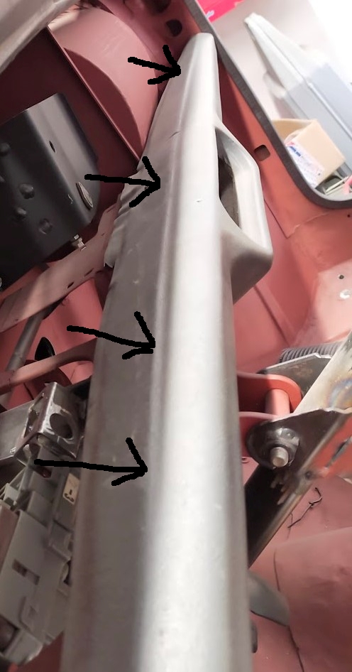

Gibt es verschiedene ober Prallschütze?
Es geht um den Bogen, wo das Armaturenbrett anliegt.
Der untere hat eine gleichmäßigen Radius, der obere, den ich habe hat im Außenbereich eine Art Knick.
Gibt es den oberen auch mit einem gleichmäßigem Radius?
Ich versuche mal im Bild zu markieren, was ich meine.
