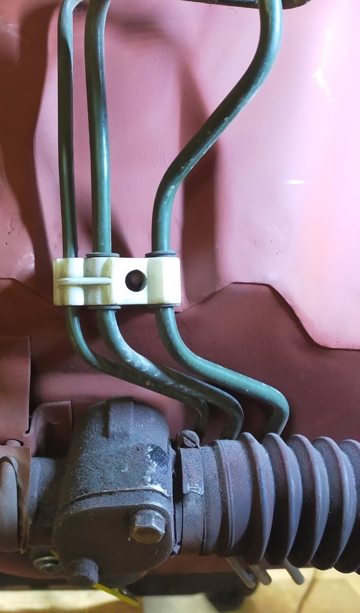

Wo kann ich die Befestigungsschrauben für die Benzinleitungshalter kaufen?
Im Interne habe ich nichts gefunden.
