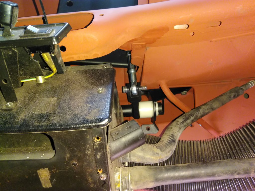

So, wie schon angekündigt kommen die ersten Bilder von meinem Umbaub für dem BKV / HBZ.
Bin mal gespannt, was die erfahrenen Honda Mini Schrauber dazu sagen und ob ich mir mit diesem Umbau irgendetwas verbaut habe und es jetzt nicht mehr passt.
Wenn ich es schaffe, gibt es heute abend Bilder wo alles montiert ist. -

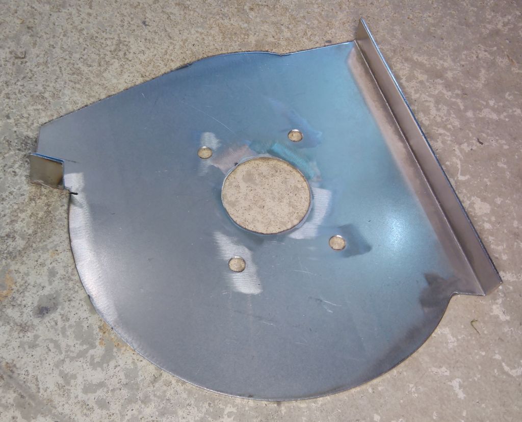

Weiter geht es mit Bildern!
Als erstes wieder Original vom Mini.Und hier die Teile nach dem ändern oder neu anfertigen!
Leider kann ich noch kein Bild zeigen wo alles eingebaut ist.
Heute habe ich erst mal Karosse Grundiert.
Sobald ich Zeit habe, werden ich alles einbauen.
Ich denke das der BKV und HBZ einen neuen Platz bekommen, so wie es bisher noch keiner gemacht hat! -
