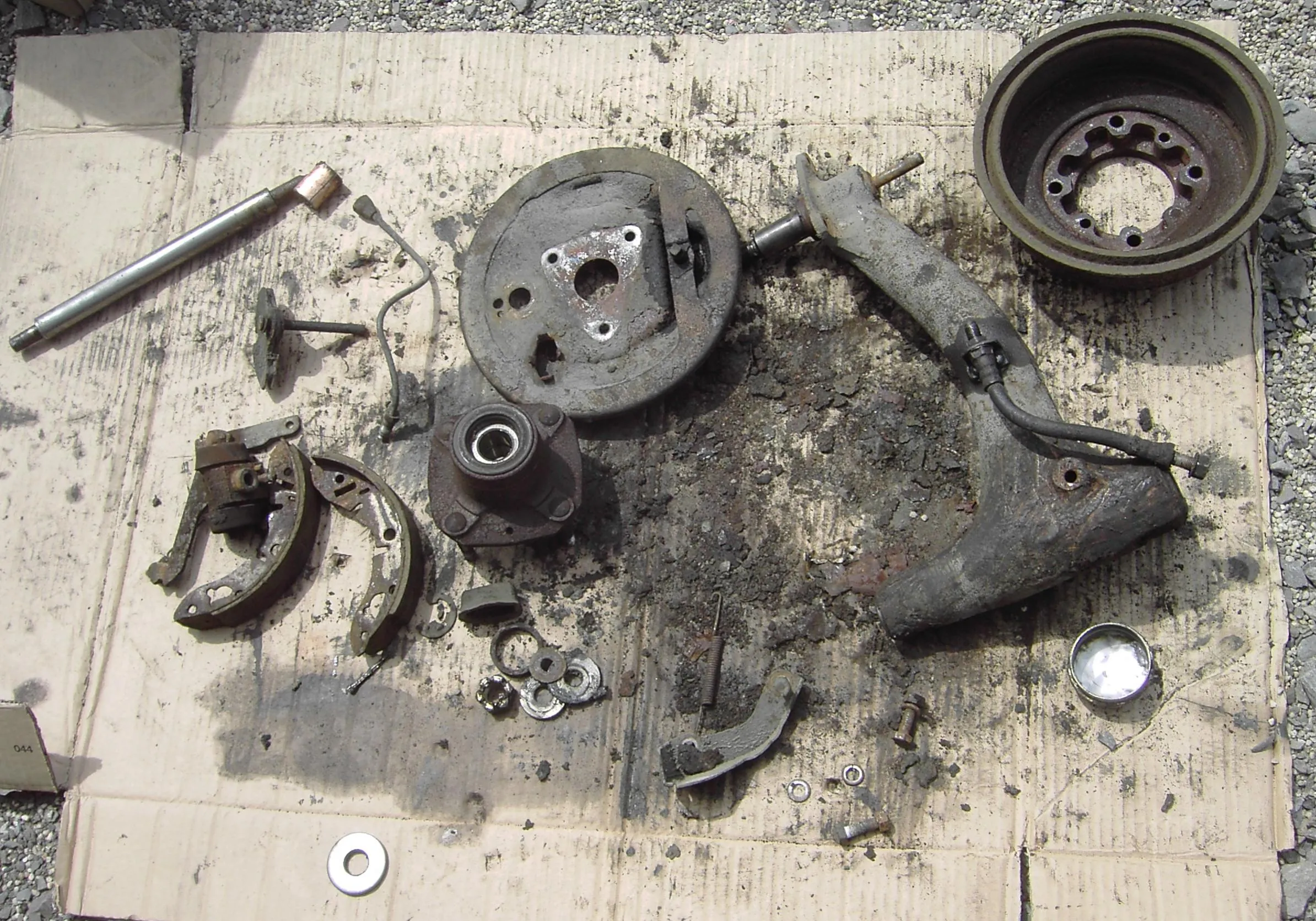

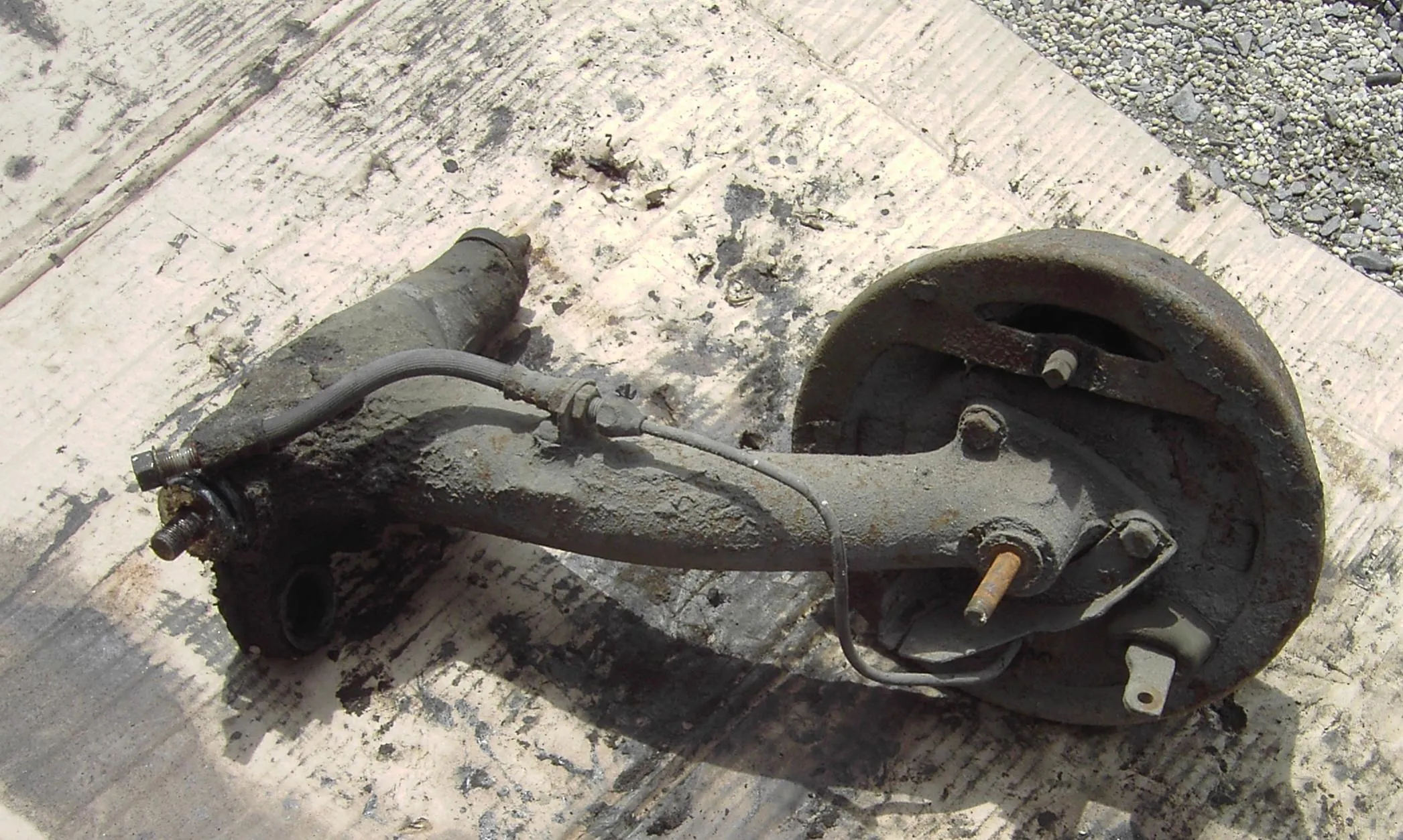

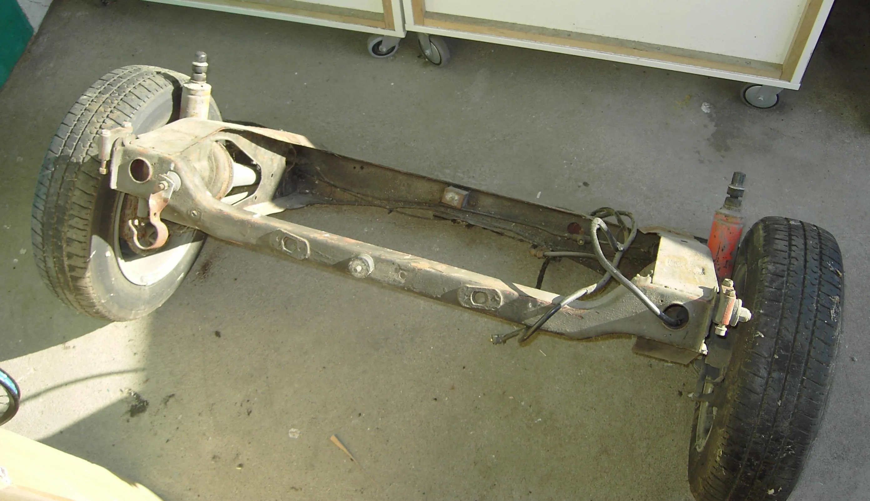

    Auf dem nächsten Bild sieht man den Hinterachsrahmen nach dem Sandstrahlen und Lackieren.
    Hier wird die Buche eingepresst.
    Auf dem letzten Bild ist die Buchse vom Radiusarm / Schwinge schon auf Maß aufgerieben.
    Man kann gut sehen wie viel Material mit die langen Reibahle abgenommen wurde.
    Es werden Metallfettrohre verbaut, die ich mir selber angefertigt habe.
    Es muss nur noch das Metallfettrohre montiert werden und dann das Nadellager eingepresst werden.
    Das ist auch schon passiert, davon habe ich aber kein Bild gemacht.
    Somit ist die Schwinge überholt.

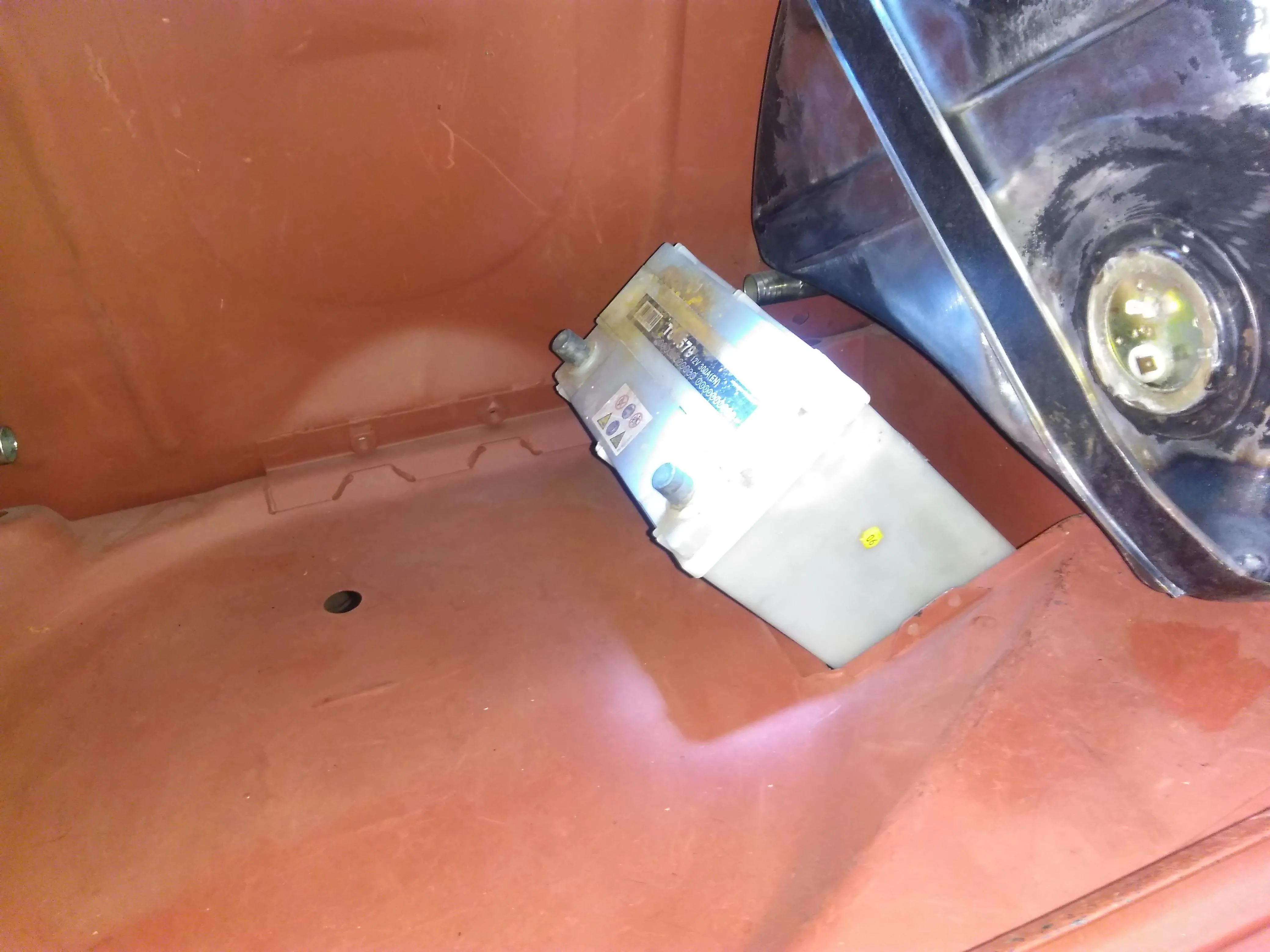

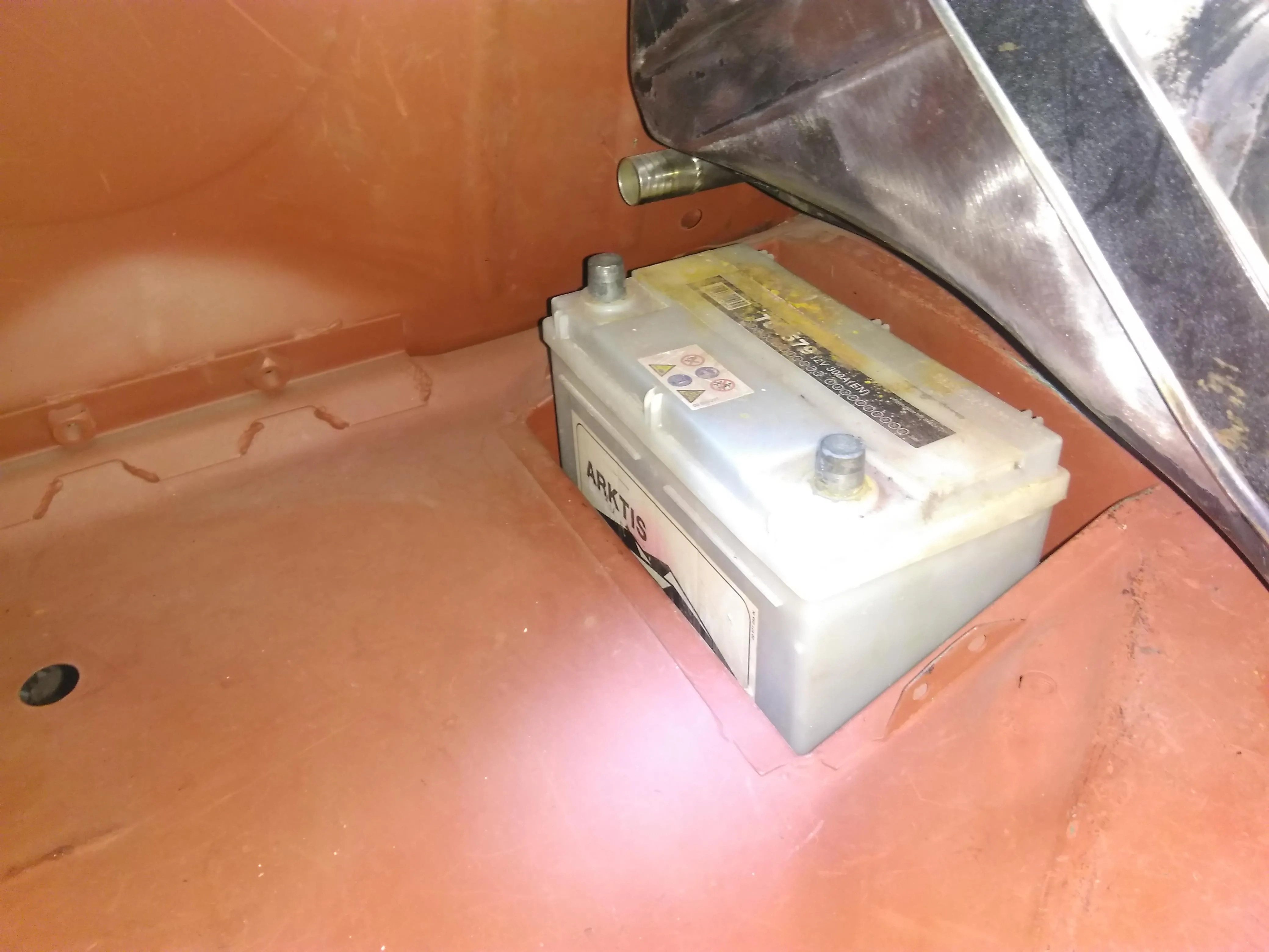

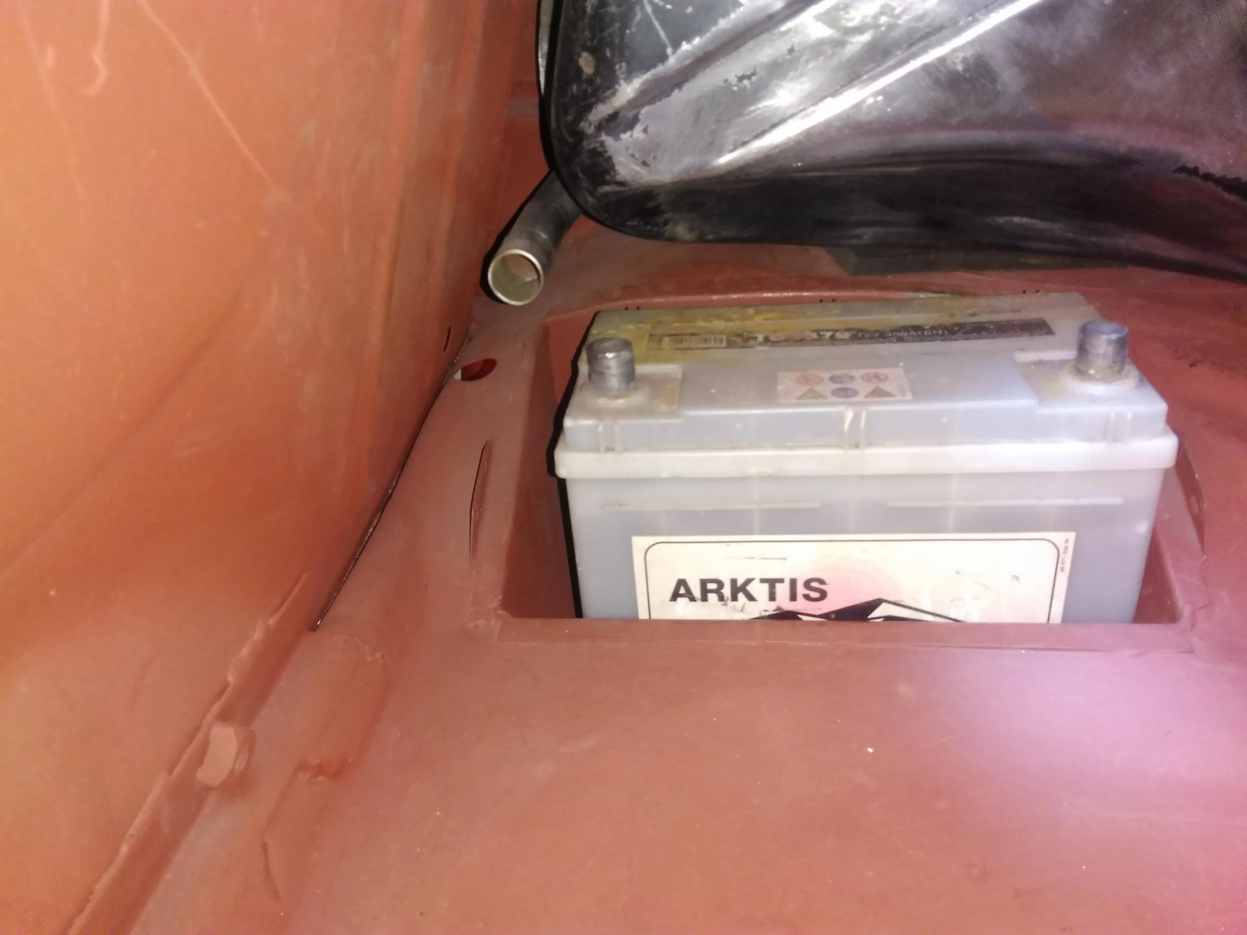

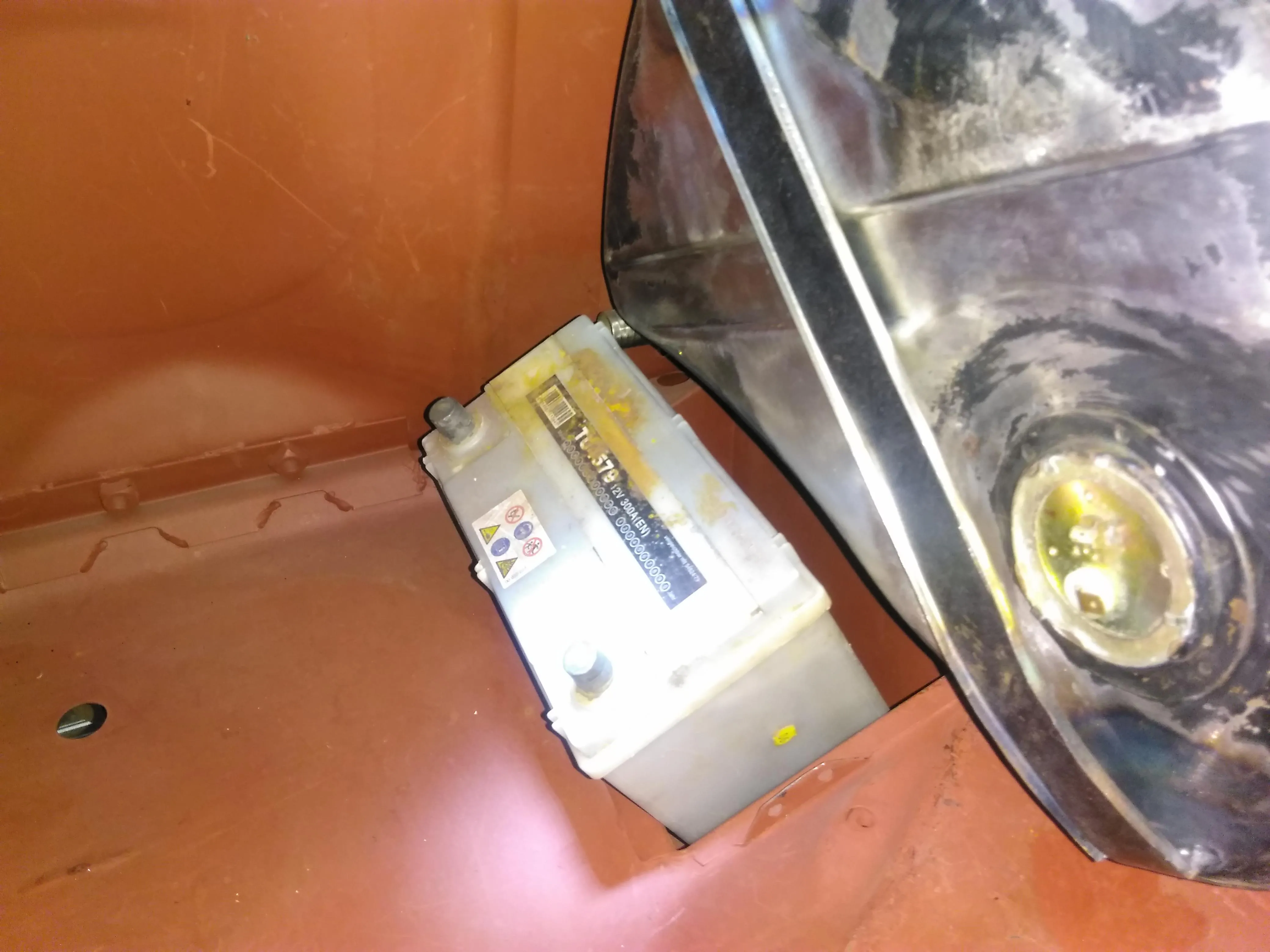

    Ich habe noch Bilder gemacht, wo man sehen kann, das die Batterie ohne den Tank auszubauen ein und ausgebaut werden kann.
    Nachdem ich den Tank so gut wie fertig habe, würde ich jetzt auch einen Tank aus Edelstahl selber bauen.
    Vom Aufwand ist es wohl nicht mehr Arbeit oder Zeitaufwand.
    Ich denke ich werde einen Kugelhahn einbauen, so kann ich den rechten Tank benutzen oder nicht.
    Später werde ich vielleicht noch einen neuen Tank aus Edelstahl bauen, aber jetzt will ich weiterkommen.

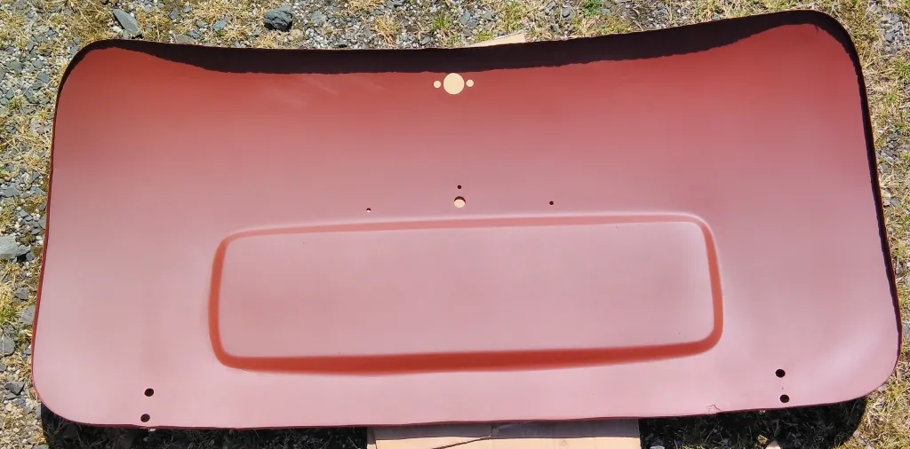

    Nach längerer Zeit habe ich noch mal was neues zu berichten!
    @ El Gazolino: Den Heckklappenumbau habe ich bisher nur mit selbst angefertigten Blechen gesehen.
    Bei Facebook bin ich nicht, habe es jetzt auch nicht gefunden. Ist aber auch nicht wichtig, ob ich der erste bin.
    Die Heckklappe ist noch nicht fertig gespachtelt, sobald sie fertig ist, gibt es Bilder!

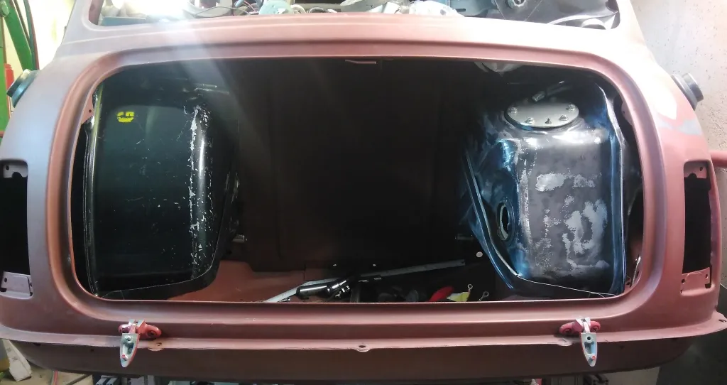

    Jetzt zu meinem Tankumbau!
    Da mir das was ich bisher gemacht hatte nicht gefallen hat habe ich einen anderen SPI/MPI Tank gekauft und neu angefangen!
    Wenn jemand wissen will, ob ich das nochmal einen linken Tank ändern würde um ihn dann rechts einzubauen,
    kann ich nur sagen „NEIN“.
    Die SPI/MPI Tanks sind innen und außen verzinnt.
    Auch bei bester Vorbereitung ist es mir werde mit MigMag noch mit Wig gelungen den Tank zu schweißen.
    Es haben sich immer wie kleine „Vulkane“ gebildet.
    Ich gehe davon aus, das es daran liegt, dass das Zinn in das Stahlblech diffundiert ist und sich beim Schweißen rauslöst.
    Nach vielen Versuchen konnte ich den Tank Autogen schweißen.
    Auch bei diesen schweißen hat es gedauert bis ich wusste wie ich schweißen muss, damit es dicht wird.
    Die Bleche habe ich überlappend geschweißt, da auf Stoß nicht geklappt hat.
    Jetzt sind beide Tanks so gut wie fertig und ich bin froh wenn ich das Thema abhaken kann.
    Das hat mich viel zu lange aufgehalten.

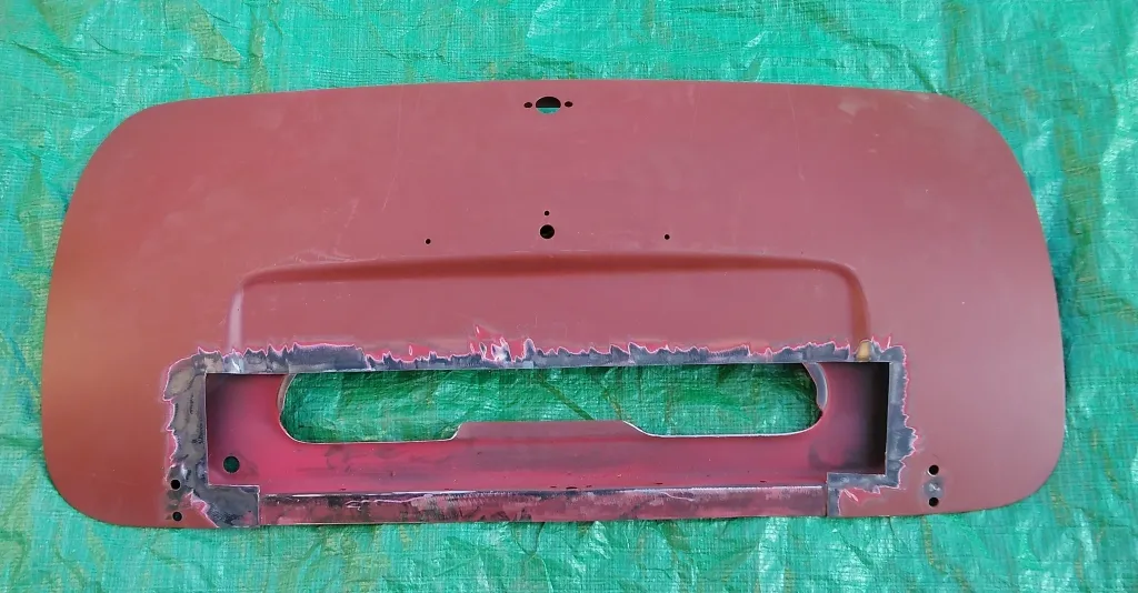

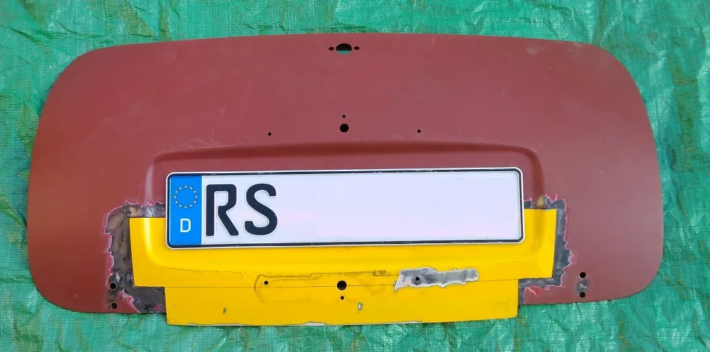

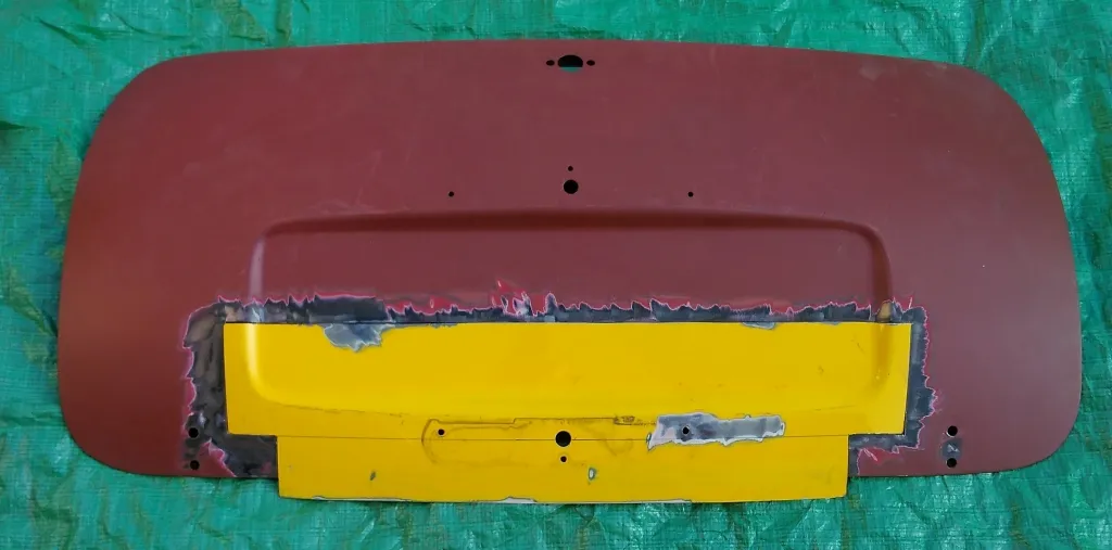

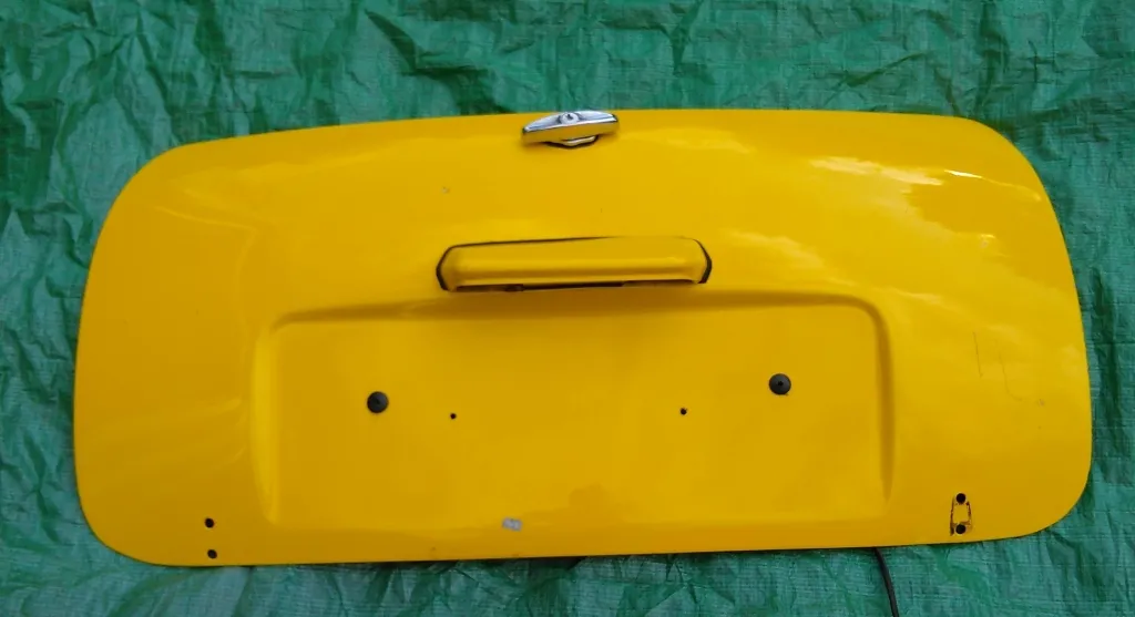

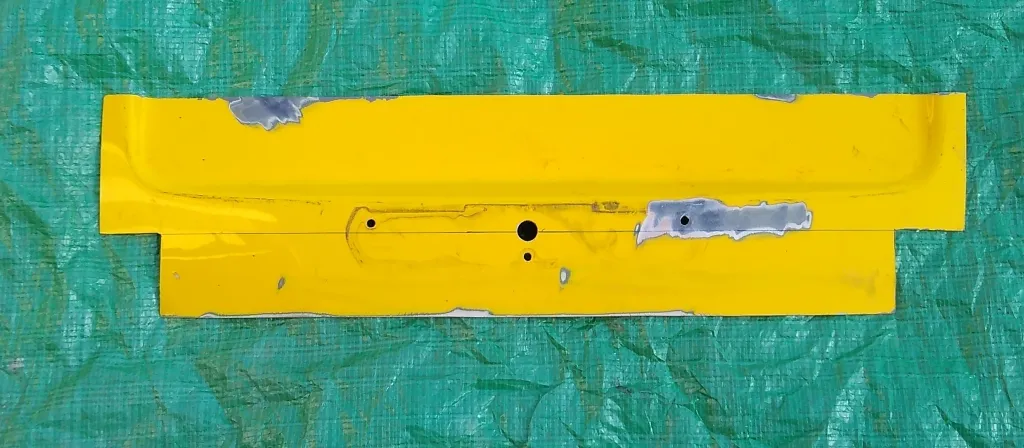

    Ich habe mal was versucht, das ich so noch nicht gesehen habe.

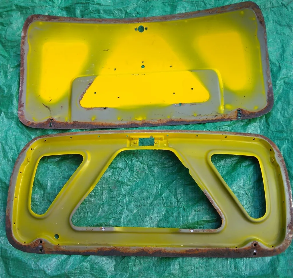

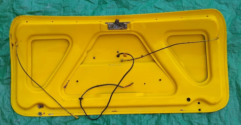

    Die Heckklappe wollte ich etwas anders haben, deshalb habe ich aus zwei Heckklappen eine gemacht,
    so dass das Nummernschild eine Umrandung bekommt, ähnlich wie beim MK1.
    Aber Bilder sagen mehr als Worte.
    Als Blechspender habe ich mir diese Heckklappe gekauft, der Verkäufer hatte sie als Rostfrei angeboten.
    Aber wie jeder wissen sollte gibt es beim Mini nichts was Rostfrei ist.
    Was mich etwas gewundert hat war die Spachtelmenge auf der Heckklappe obwohl sie keine Unfallschäden hatte.
    Ist das ab Werk so????????????

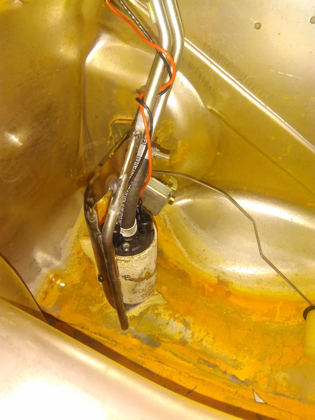

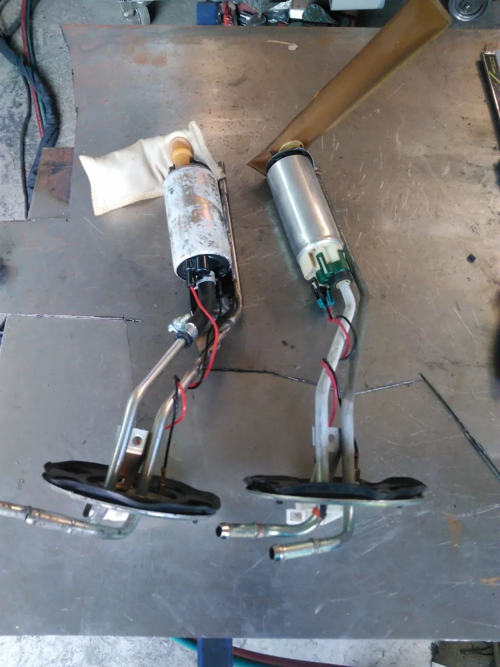

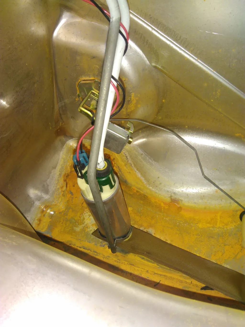

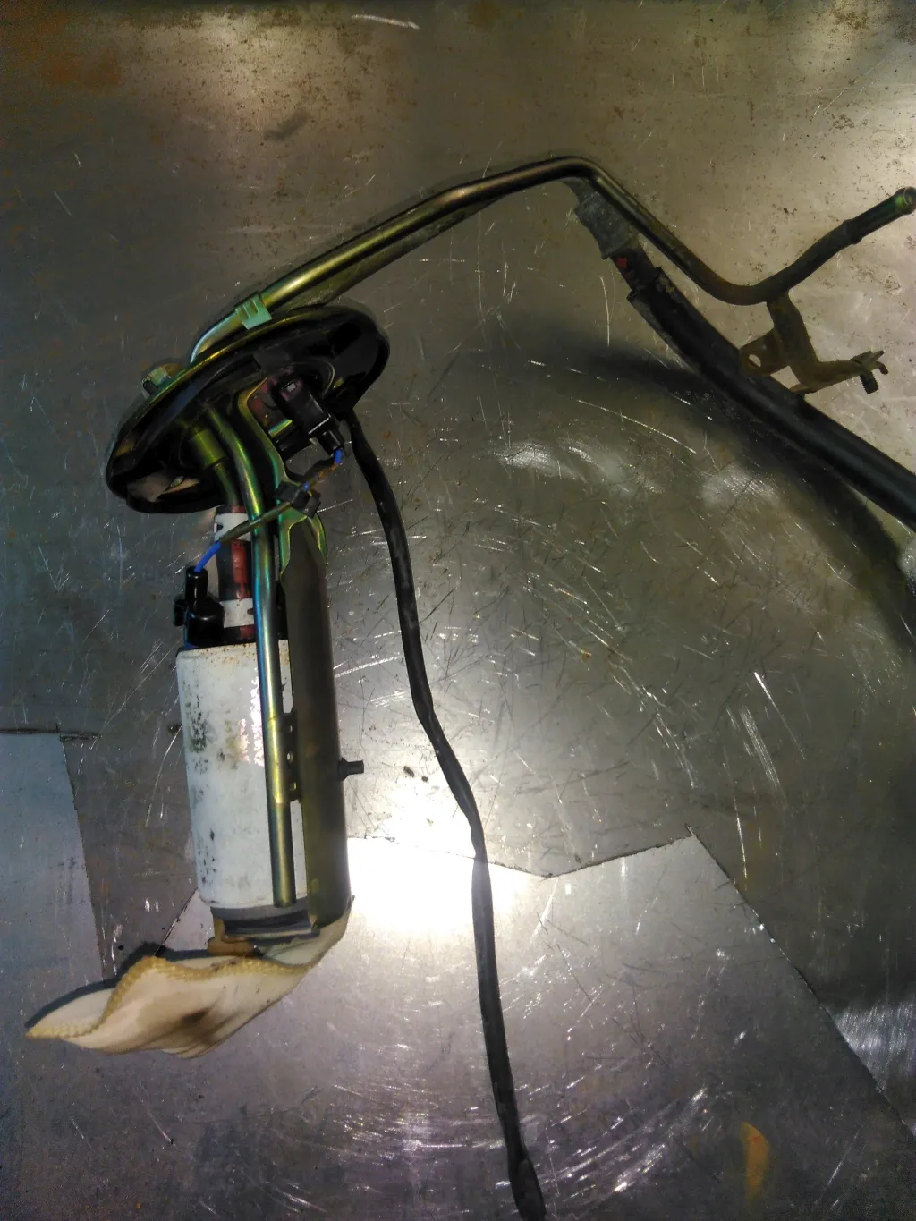

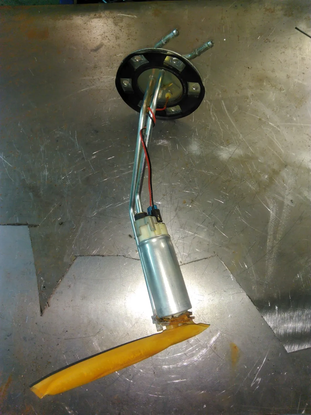

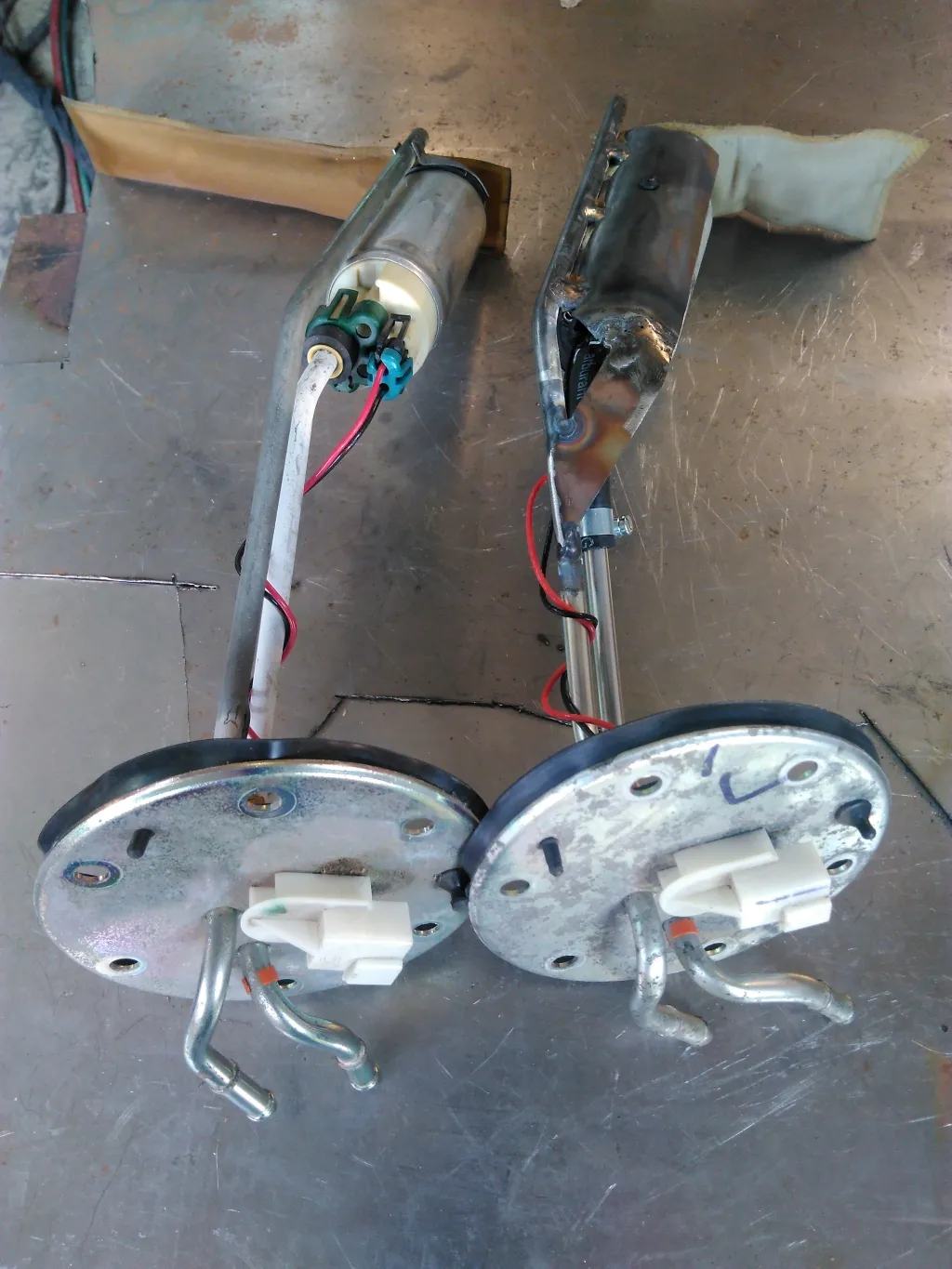

    Da ich keine externe Benzinpumpe haben wollte und die Benzinpumpe vom Honda ja sowieso vorhanden ist, habe ich die SPI/MPI Benzinpumpe gegen die Honda Benzinpumpe getauscht.
    Wie immer Bilder sagen mehr!
    Erst mal der Urzustand, erst die Mini und im zweiten Bild die Honda Benzinpumpe.
    Die nächsten zwei Bilder zeigen erst die Minipumpe im Tank, dann die umgebaute Honda Beninpumpe.
