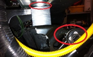

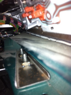

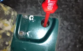

    Hallo Diddi
    ja, da habe ich ja inzwischen schon übung drin;),
    werds morgen nochmal lösen und verschieben

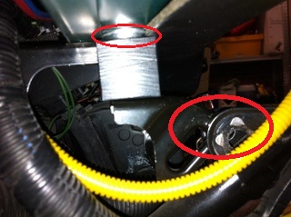

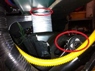

    wenn die bilder freigeschaltet sind siehst du die
    derzeitige Position des Lenkgetriebes, des gekürzten
    LimoraAdapters:mad: und
    die beiden neuen (längeren) Schrauben an der Halteplatte
    hinter der Armaturentafel
    gruß
    Gerhard

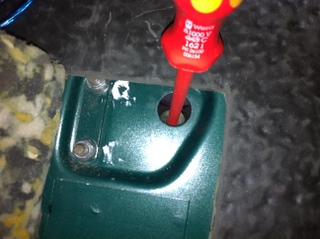

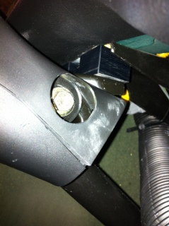

    so, am Samstag wars dann soweit.
    da die Lenksäulentieferlegung mit den 30mm
    Adapter nicht (zumindest bei mir ) funktioniert hat
    (ohne die weiteren Halteelemente zu bearbeiten )
    (! die Halterung an der Lenksäule ist (beim MPI) angeschweißt )
    habe ich Sie auf 22mm gekürzt.
    Dann gings auch mit den Einbau der "Zentralschraube".:)
    Also noch mal Halteklammern gelockert, über
    geöffneten Gummistöpsel Bewegung des Getriebes kontrolliert,
    Tieferlegung eingebaut, Lenkgetriebe mit eingesteckten
    Schraubendreher mittig zentriert und das ganze wieder
    angezogen ( Halteklammern am Lenkgetriebe, 3xSchrauben an Lenkstange )
    So wei talles o.k. auch die Sitzposition zum Lenkrad um 100% besser,
    aber jetzt stehts Lenkrad nicht mehr mittig:madgo:
    ( bei Geradeausfahrt leichter Einschlag nach rechts )
    (von der Straßenlage und Spurtreue hat sich (m.E.) nichts
    gegenteiliges geändert )
    gerhard

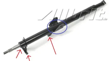

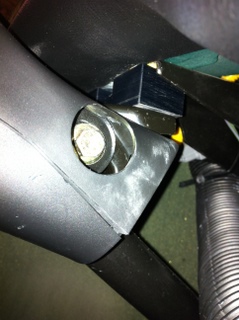

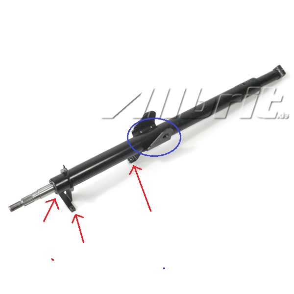

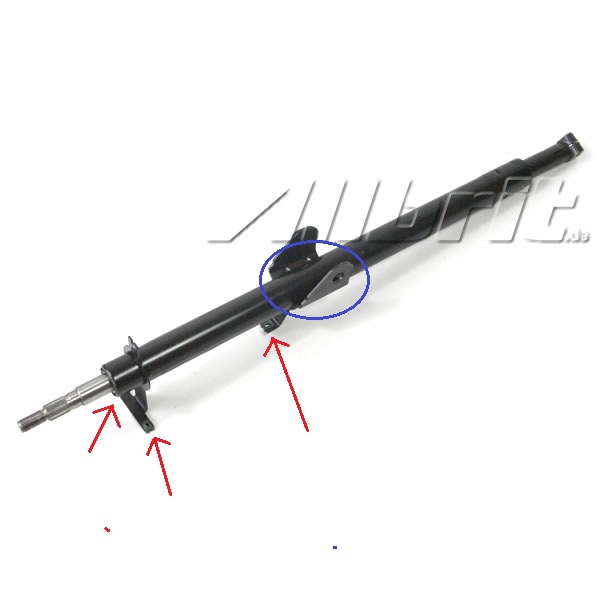

    Hallo Diddi,
    werde morgen (Samstag) nochmal die Lenksäule
    begutachten. Habe aufgrund der Inkompatibilität die
    Aktion ja wieder rückgebaut.
    Bin mir leider nicht mehr sicher ob man den Halter der
    Lenksäule ( beim MPI,99 ) auch wirklich verschieben kann?
    Habe mal beim Albritt ein Bild der Lenksäule geladen,
    an den roten Pfeilen wird dort mit drei Schrauben die
    Lenksäulenverkleidung befestigt ( 3 Schrauben waren es bei mir auch )
    wenn ich dieselbe Lenksäule drin habe (wie Allbrit ) dann
    passt bei Halterverschiebung (blaue Elipse ) die Verkleidung nicht mehr:headshk:
    aber morgen weiß ich mehr
    Hallo Max,
    das Lenkgetriebe wird, soweit ich weiß, durch die beiden Haltklammern
    im Fußraum (links und rechts ) gehalten. Die habe ich vor der Aktion
    am Lenkrad/Lenksäule gelockert, damit sich das Getriebe mit den Bewegungen
    des Lenkrads ( bei Adaptermontage ) mitbewegen kann.
    Hat auch funktioniert, da auf der Beifahrerseite bei Herausnahme des
    Gummistöpsels die Bewegung kontrollierbar war.
    Hallo liebe Minigemeinde,
    vieleicht könnt Ihr mir bei meiner Montage einer Tieferlegung der
    MPI Lenksäule helfen. Habe den 30mm Adapter ( Limora )
    versucht einzubauen:rolleyes:, ( alles beachtet, u.A. also lösen der beiden Halteklamern, Lenkrad vorsichtig ablegen u.s.w. ) bin mir aber nicht sicher ob unter den ( Kunststoff)Adapter die beiden Beilagscheiben ( Schraube links ) und die gelbe Ausgleichsscheibe ( Schraube rechts ) wieder mitmontiert werden müssen ?.
    Bei der Montage mit den genannten Scheiben passt die Verbindung, Lenksäule zu Halterung, (die Schraube quer mit der Abreissmutter ) um ca.4mm nicht mehr überein,daher lässt sich Lenksäule nicht mehr am Halter befestigen:headshk:.
    Leider weiß ich nicht weiter:confused: ( event. passt die 30er überhaupt nicht )
    Eventuell habt Ihr ein paar Tips für mich ?
    vielen dank
    gerhard

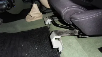

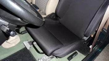

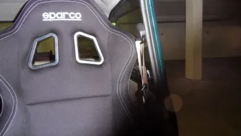

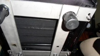

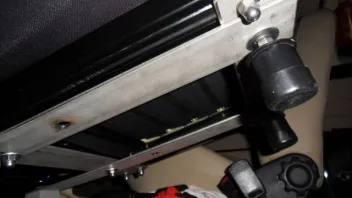

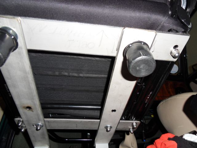

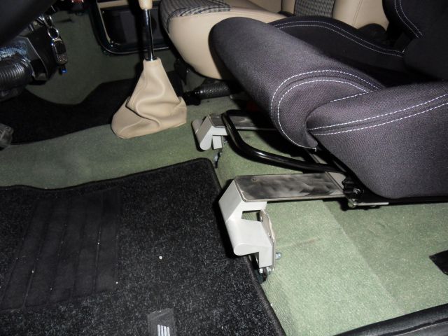

    habe jetzt den SparcoR100 auch eingebaut.(siehe Bilder)
    Die Konsole habe ich selbst angefertigt.
    (hinten und vorne (in Grenzen) höheneinstellbar)
    Die Laufschiene ist wie der R100 von Sandtler Motorsport
    passend zum R100
    (Abwicklung bei Sandtler war übrigens super, R100 kam mit DHL,
    kleines Paket;) )
    Der Orginal Gurt/Gurtschloß ist auch noch verwendbar.
    Letzendlich ist die Konsole noch nicht optimal, da die
    Verankerunk gegen Kippen noch fehlt, aber aufgrund der
    Höhe des Sitzes stösst er nach 10cm Kipphöhe sowieso am Dach an.
    Die Sitzposition ist o.k. ,Oberschenkelauflage fast perfekt,
    Abstand zum Lenkrad auch o.K.
    (ist ja beim Mini nicht ganz einfach zu lösen:),
    zumindest bei meiner Größe von 183cm )
    und Verbesserungspotenzial gibts natürlich auch noch...
    - hintere Auflage der beiden "Füße" optimieren
    (liegen jetzt direkt am Teppich auf, Schutzplatte)
    - eve. Flacheisen gegen Profilschienen tauschen
    - vordere Orginalbefestigungsgewinde relativ "teigig",mit
    Quertraverse verstärken
    - und ob er eingetragen werden muss klär ich noch demnächst ab
    - ja und die ....Kippsicherung:mad:
