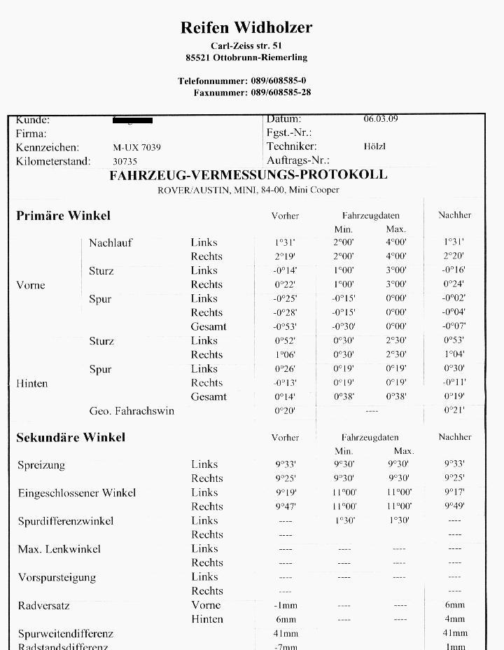

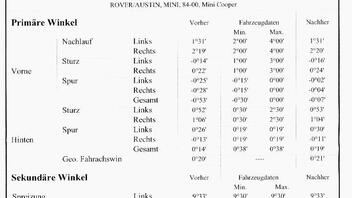

    Hallo zusammen,
    war am Freitag beim Reifen Widholzer ( München-Ottobrunn) zum Spur einstellen.
    Bin aufgrund eines Tips aus den Forum da hingefahren.
    Grund: neue Stoßdämpfer eingebaut ( ja,ja die rote konis :rolleyes:)
    und danach war das Fahrverhalten sehr seltsam.
    Also ab zum Widholzer und einstellen lassen. Die haben da in Halle 8
    so eine 3D Einstellvorrichtung, hat ungefähr ne Stunde gedauert und
    dann Probefahrt mit Mechaniker und dann noch mal alleine.
    Die Probefahrt war dann ok, super Geradeausfahrt und liegt auch in
    den Kurven sehr gut. Habe aber so ein (Popo)Gefühl das er bei normaler Stadtgeschwindigkeit und Spurrinnen jetzt sehr aggresiv reagiert.
    ( Bin allerdings auch erst50km mit der neuen Einstellung gefahren.)
    Der Mini ist ein99 MPI mit den 175 Reifen drauf. keine Änderungen
    am Fahrwerk bis auf die neuen Konis ( vor ca.2000km ) Reifen
    auch soweit in Ordnung und auch nicht einseitig abgefahren.
    Sind den die Werte so in Ordnung oder täuscht mich da mein P...
    Hab das Protokoll mal eingestellt.
    Danke schon mal für die Hilfe
