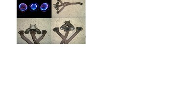

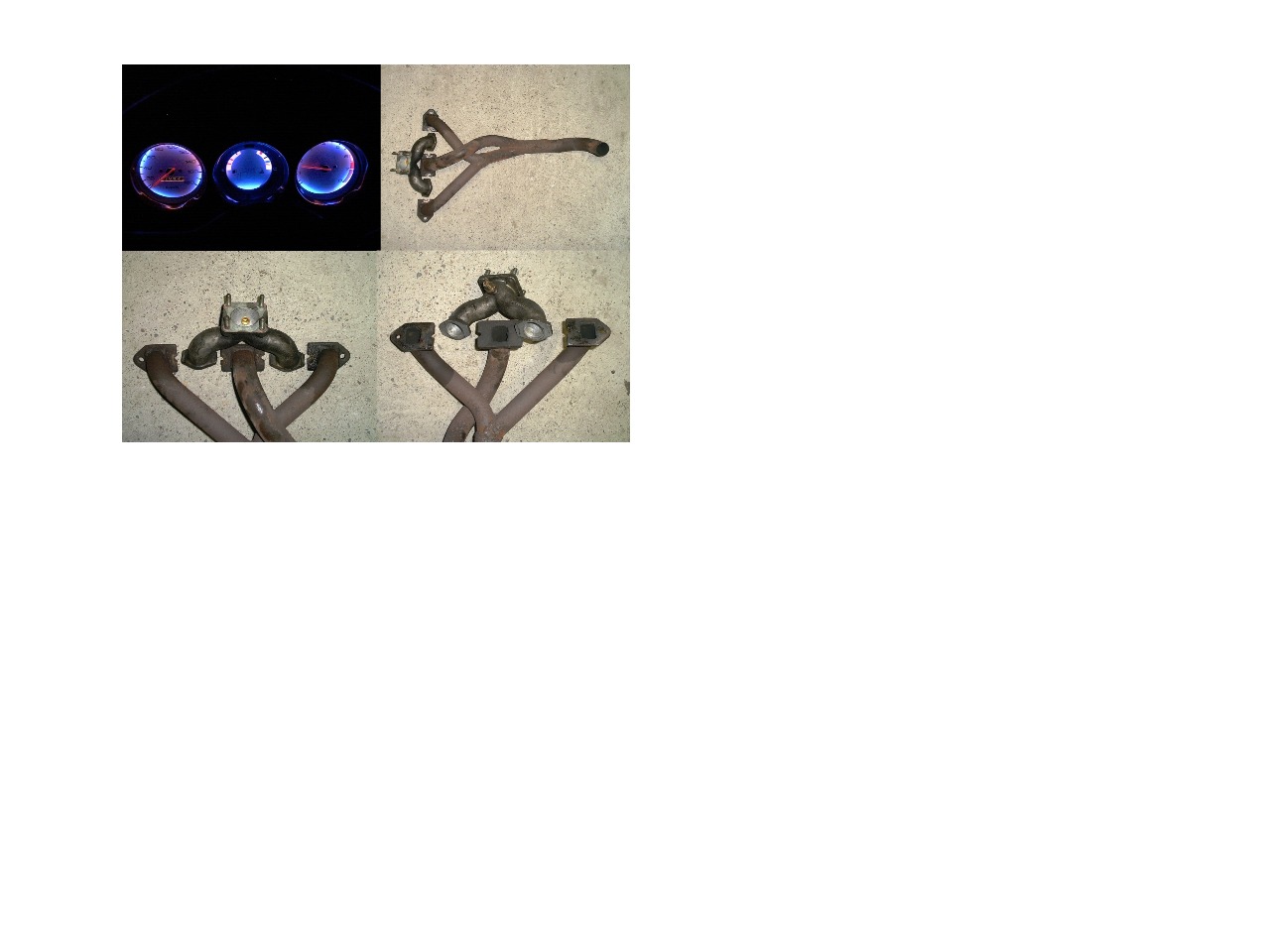

    Hallo, nachdem ich nun die Aktion "Blauer Tacho" mehr oder weniger erfolgreich (s.h. Foto im Anhang) beendet hatte, habe ich mich heute an den Auspuff gemacht und schon treten die ersten Fragen auf:
    Ich habe einen 92er Vergaser-Cooper mit U-Kat und Serien-Abgasanlage. Diese sollte nun einer Sort-Auspuffanlage mit Fächerkrümmer weichen. Da ich noch einen 1000er Mini rumstehen habe, an dem genau so ein Fächerkrümmer ist, habe ich diesen soeben abmontiert (gar nicht so einfach, an dei ganzen Schrauben zu kommen!). Nun zu meinen Fragen (Foto im Anhang):
    - könnt ihr mir sagen um welches Modell es sich bei diesem
    Krümmer handelt?
    - kann ich ihn bedenkenlos an meinem 1300er Vergaser-Cooper
    in Verbindung mit einer RC-40 verwenden
    - Was ist mit der Ansaugbrücke? Die vom 1000er unterscheidet
    sich in Form und Zahl der Schlauchanschlüsse von der meines
    Coopers, welche soll ich nehmen?
    Ich hoffe ihr könnt mir weiter helfen!
    Mit freundlichen Grüßen
    Christopher
