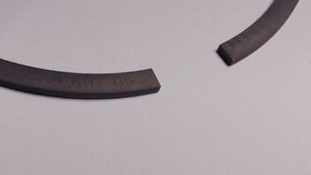

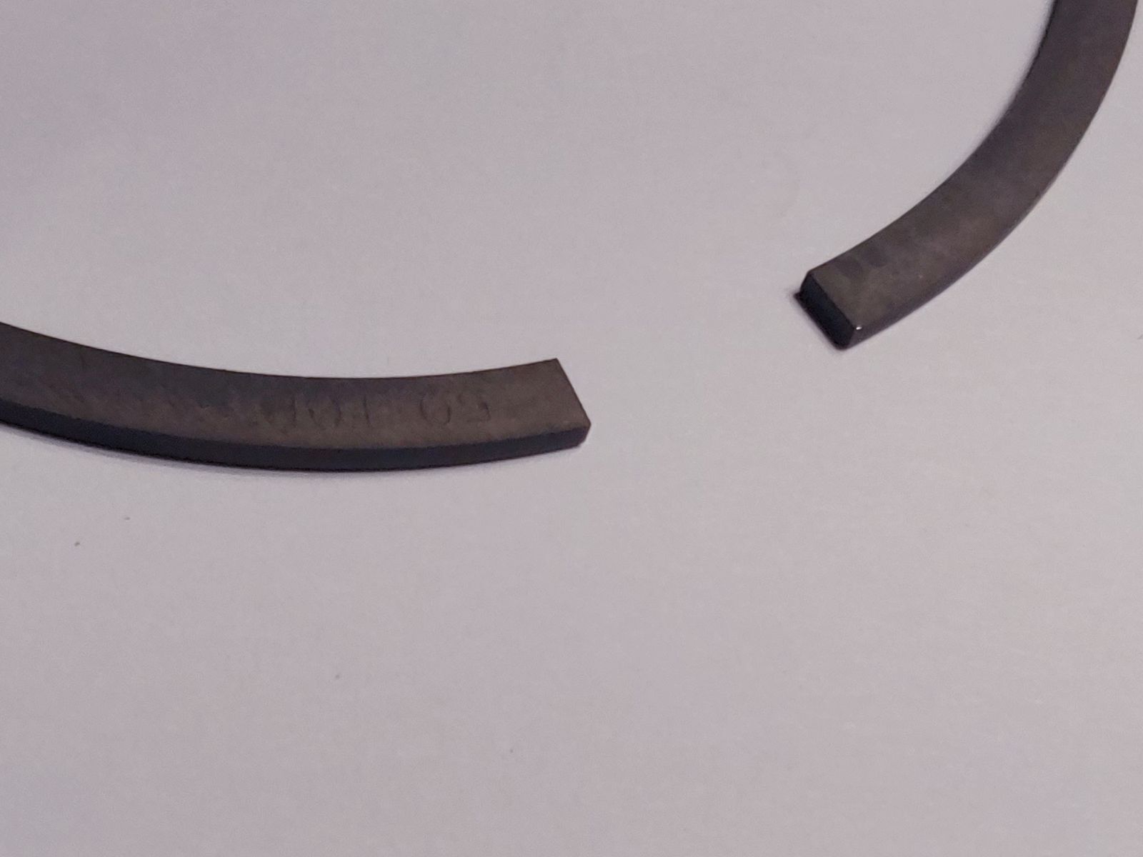

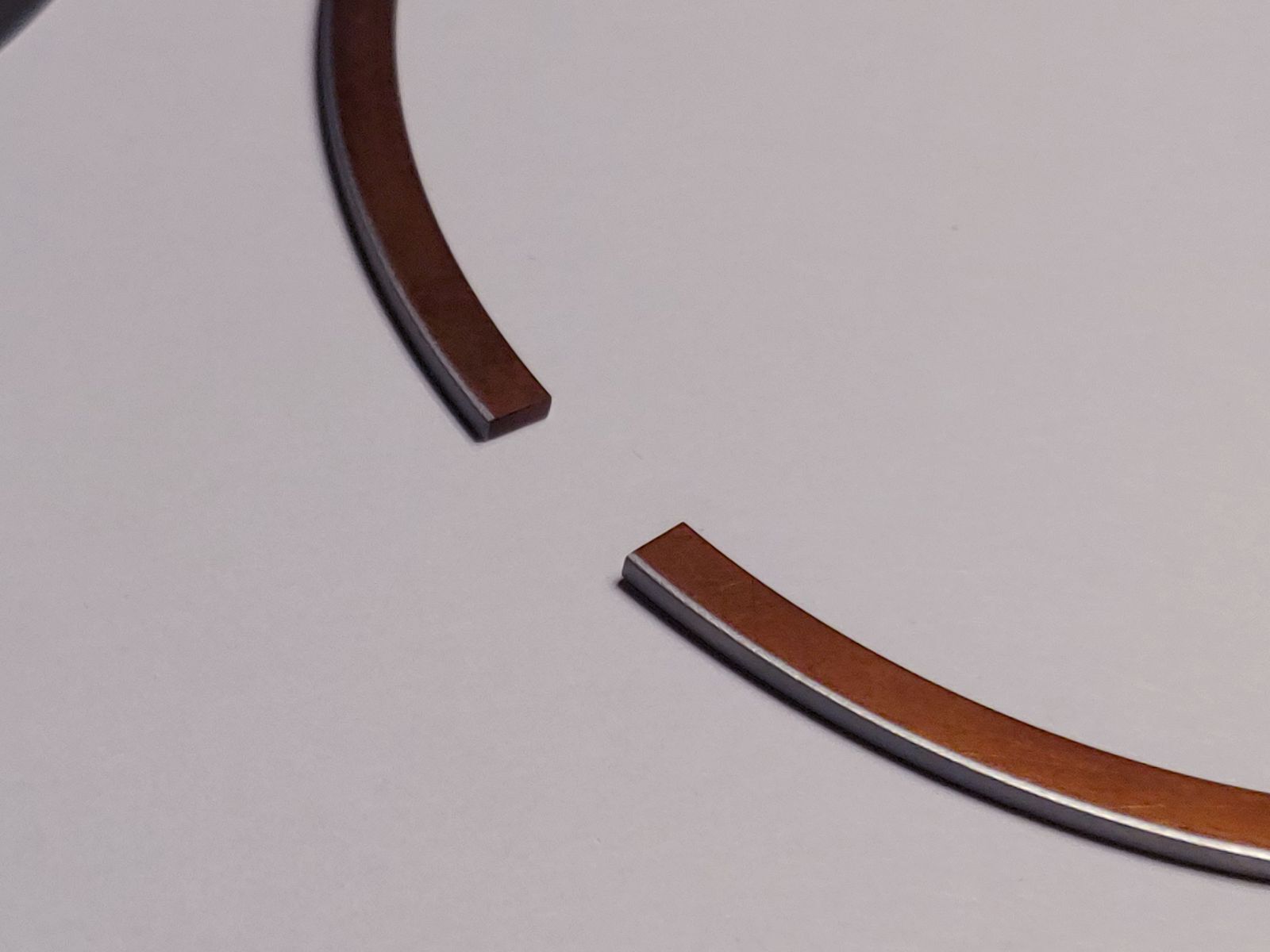

Die Kolben sind es... Auf dem Bild im Artikel ist der scharfkantige Ring zwischen oberen und Ölabstreifring.
solche sind es bei dem Kolben nicht...

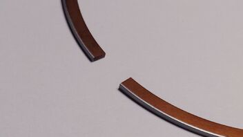

-der Ring mit den scharfen Kanten hat ein "Top" drauf stehen ganz dünn...
-bei dem Ring mit abgerundeten Kanten steht nur eine Zahl drauf
Aber das "Top" ist ja nur dafür da damit man weiß wie rum der Ring rein muss? Das bedeutet nicht wo der Ring ansich hin kommt...

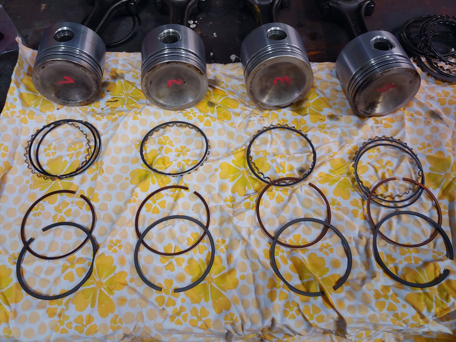

Hey ho in die Runde,
hab neue Kolbenringe hier liegen und bin mir unsicher in welcher Reihenfolge die beiden Verdichtungsringe drauf kommen...
In der Packung war die Reihenfolge:
Oben Ring mit scharfen Kanten
Mitte Ring mit abgerundeten Kanten
Unten Ölabstreifring
Eingebaut hatte ich 2021 die Ringe anders rum:
Oben Ring abgerundet
Mitte Ring Scharfkantig
Ich vermute dass ich es das letzte mal falsch gemacht hatte?
Ring mit scharfen Kanten macht für mich oben am meisten Sinn=> Abdichtung am Besten
Oder liege ich falsch?
Gruß Alex

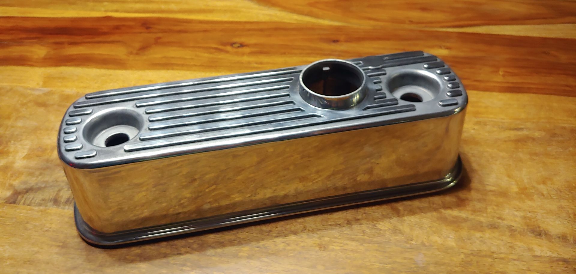

Hallo zusammen,

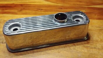

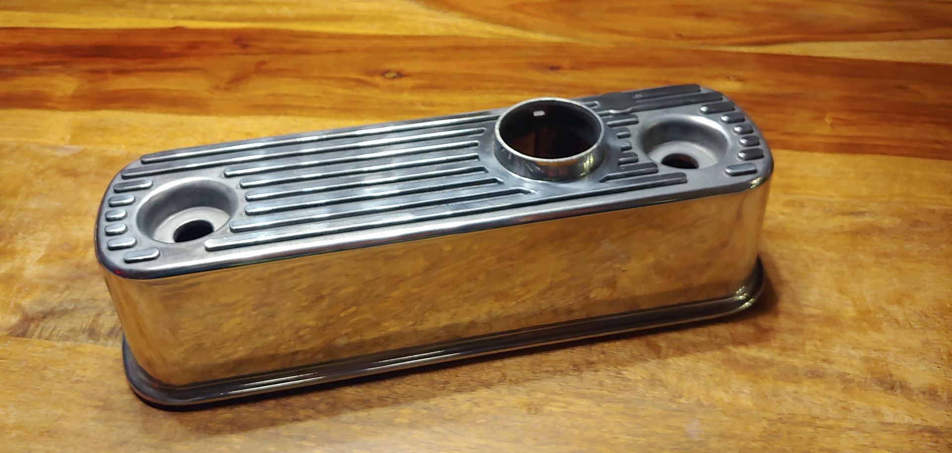

ich verkaufe einen neuen ventildeckel in alu poliert.
Ich würde mich für 60 Euro Inkl. Versand von dem Teil trennen... :-)
Viele Grüße
Alex

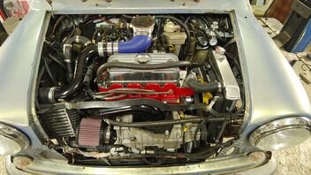

nach nun 1.5 Saisons ist Winterschlaf für dieses Jahr...
Aber ich kann sagen, dass nach einigen Tankfüllungen und sportlicher Fahrweise meine Zwischenradlösung noch zu funktionieren scheint. Geräusche höre ich keine und es?funktioniert noch alles...
Hab mir nun aber die KAD 4-Kolben Anlage bestellt und schmeise meine Ford Bremse raus... Ich möchte gern die Spur wieder etwas schmäler machen und die ungefederten Massen reduzieren. Die Adapterscheiben an den Bremsscheiben sind einfach nix... ;-)
Fotos folgen...
Die Ladeluftverrohrung will ich auch noch etwas anpassen um mal ein richtigen luftfilterkasten zi verbauen. Es muss einfach etwas leiser werden...

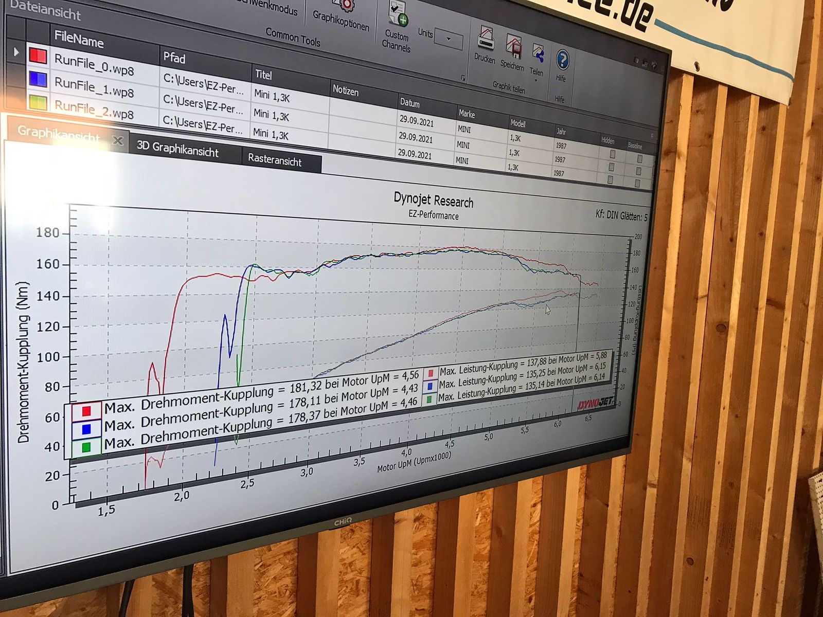

Wenn man sich den Verlauf zudem anschaut, dann liegen zwischen 2500-6000 Mind. 160 Nm an... Ab wann hat der Turbo welches Drehmoment? 😁
180 Nm sind deutlich mehr als das doppelte... ;-)
Was hattest du den bei welcher Leistung und ladedruck?
Servus Rüdiger...
Bei der letzten Messung waren es 130 Ps aber oben raus ging er etwas zäh.
Das hab ich mit einer MD266 und Zündkennfeld Anpassung und größerem Auspuff erreicht... Hätte gedacht es werden 150... Aber so auch ok...

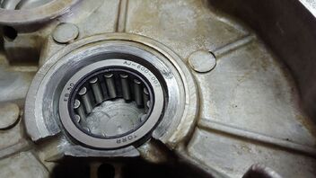

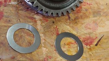

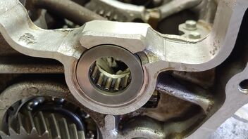

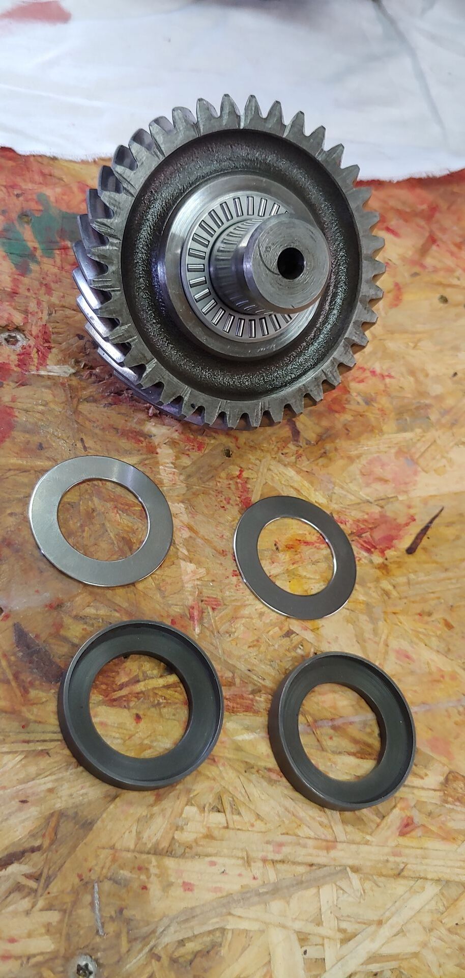

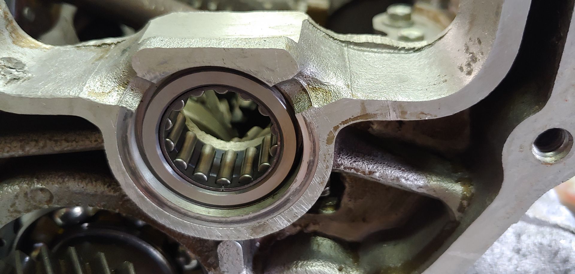

Servus...

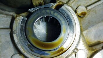

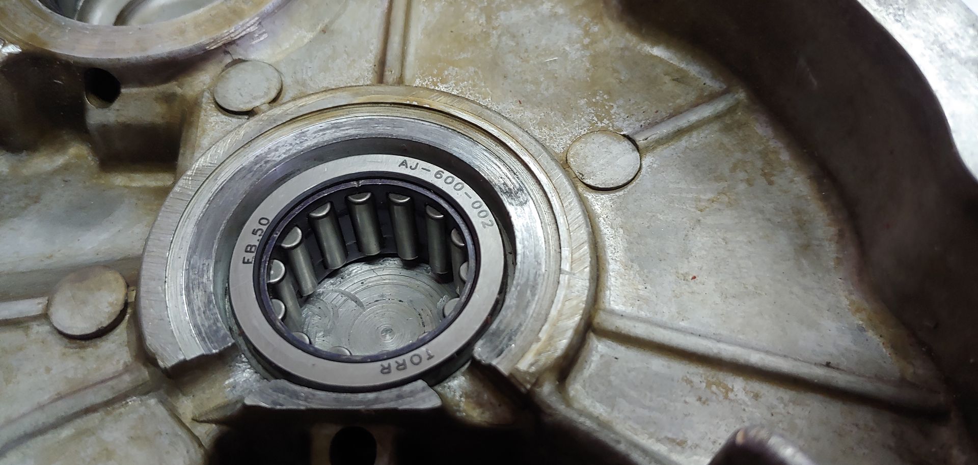

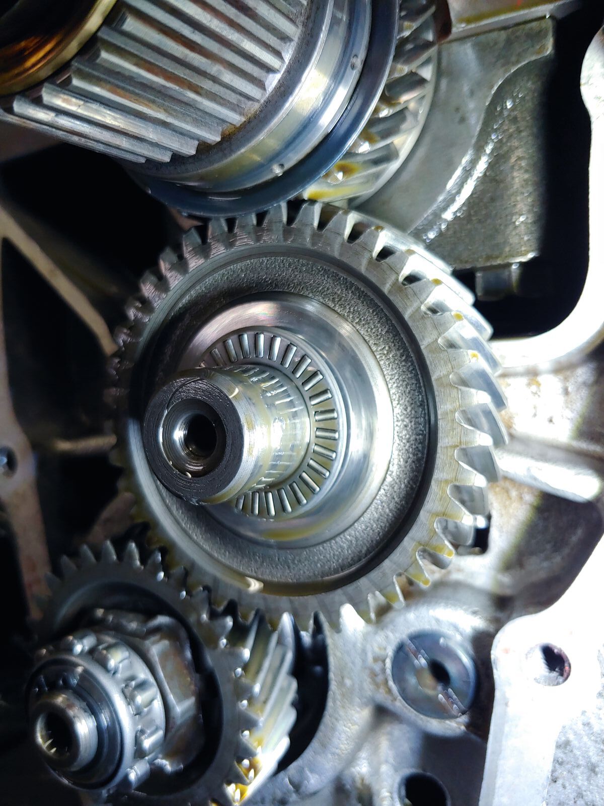

Also montiert Inkl. Dichtung habe ich alles exakt vermessen... Warte gerade auf den Stück rundmaterial zum drehen der Anlaufscheiben Richtung Gehäuse... Diese werden auf die Nadellager leicht ausgepresst... Und haben dann die passende gehärtete Lauffläche. Alugehäuse habe ich schon leicht aufgefräst, sodass ich die Scheiben dann aufs Nadellager Gehäuse auspressen kann...
Dünne Anlaufscheiben Richtung Zwischenrad Anlauf Fläche habe ich auch schon da.. Wenn ich die Scheiben drehe mache ich paar Bilder... Dann sieht man es noch besser wie ich es mir gedacht habe... Spiel wollte ich bei 1/10mm lassen...
