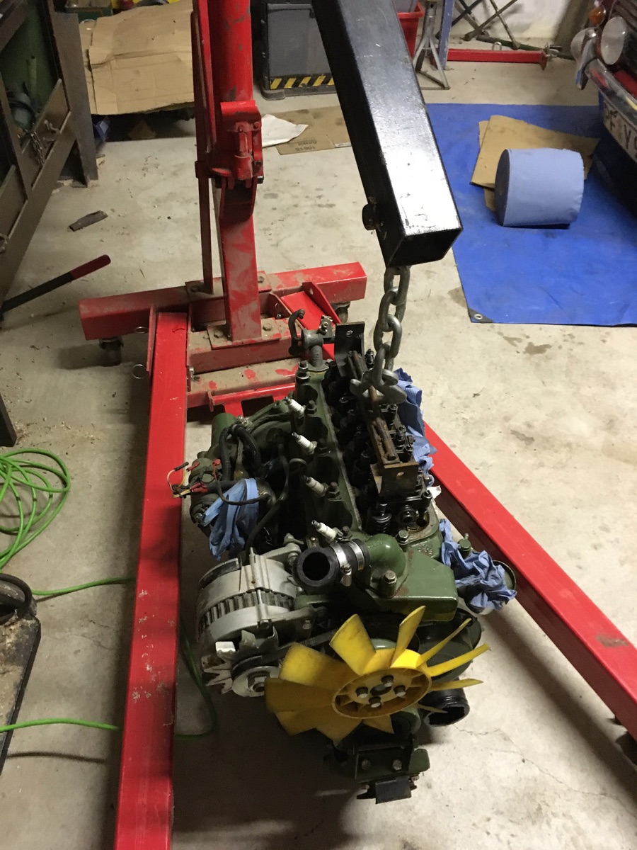

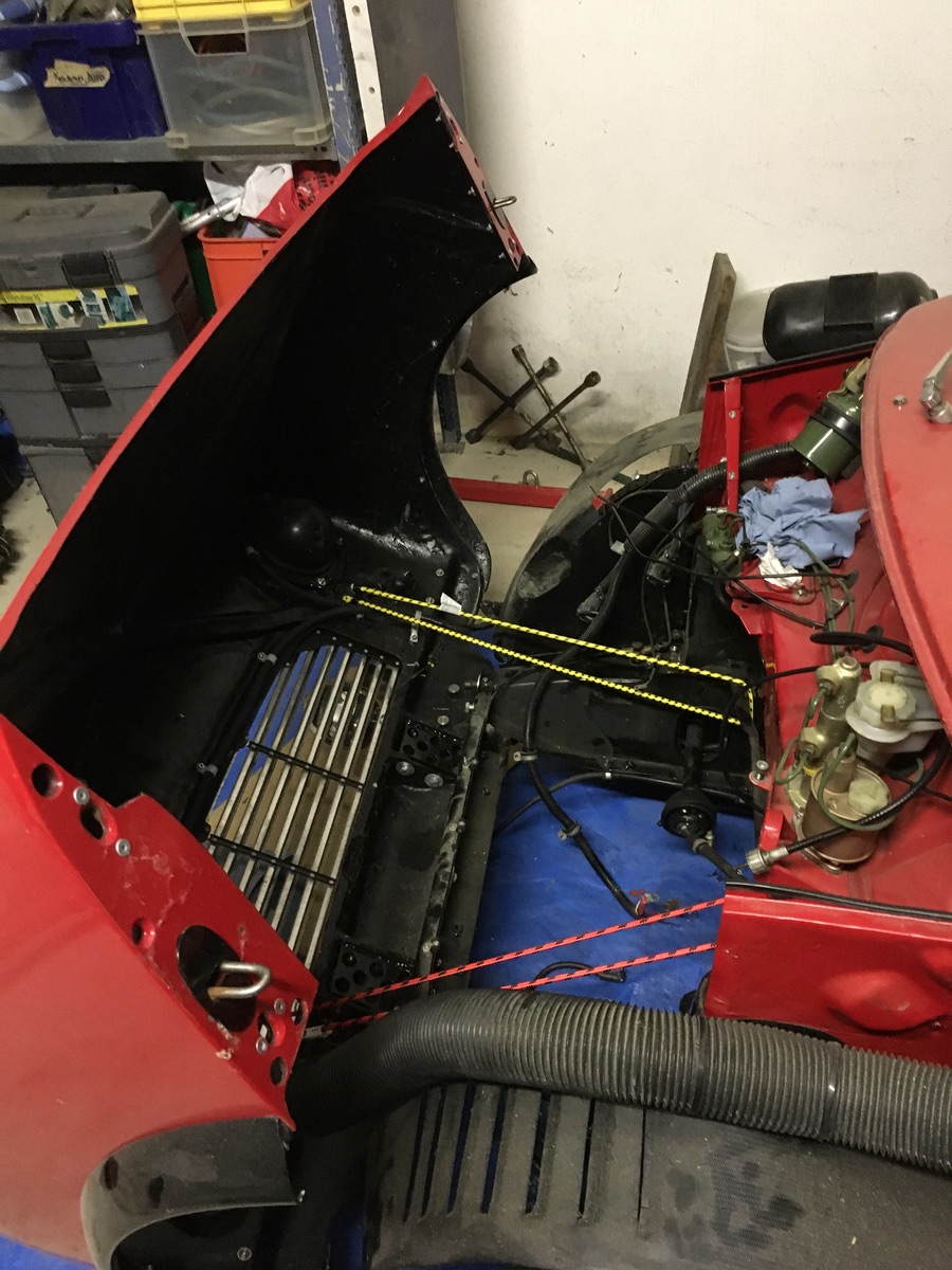

    Heute den Motor vom General ausgebaut
    Der zweite Gang, der immer raussprang, war der eine Grund, hinzu kamen nun Lagergeräusche bei der letzten Fahrt vor 5 Jahren. (Naja, da kam ein Hauskauf dazwischen...)
    Vor ein paar Wochen schon einige Anbauteile abgebaut, heute den Motor rausgeholt.
    Mein Gott, was ich in den letzten 10 Jahren Nichts-Schrauben alles vergessen habe 🙄 - und wie langsam das nun alles geht... 😂
    Dinge wie: ach ja - Schaltgestänge muss noch raus, wo sind denn die Durchschläge?!?! Ach ne - die liegen noch bei den Großeltern...
    Oder: Wie mache ich denn am Besten die Antriebswellen ab, Ausdrückwerkzeug auch nicht vollständig vorhanden - wird wirklich Zeit, dass ich die Werkstatt wieder gut und vernünftig einrichte. (Hab' mich jetzt für die unschöne und faule Methode entschieden, das Gelenk zu trennen, nicht schimpfen! 😄 )
    Oder: Motor hing schon am Haken - Mist, Tachowelle vergessen... 🤦🏼‍♂️
    Dann hat der Motorkran zuerst nicht mehr richtig funktioniert, pumpen blieb ohne Ergebnis. Vermutlich haben dem Zylinder 10 Jahre lagern nicht wirklich gut getan. Nach ein paar Versuchen tat er wieder, also vorsichtig den Motor angehoben und geschaut, nicht zu viel Höhe zu haben - den Druck hielt er dann aber, sobald ich ihn hochgepumpt bekommen hatte.
    Zu guter Letzt ist der Motor draußen, jetzt demnächst mal das Getriebe öffnen und anschauen...
    Viele Grüße,
    Michael
