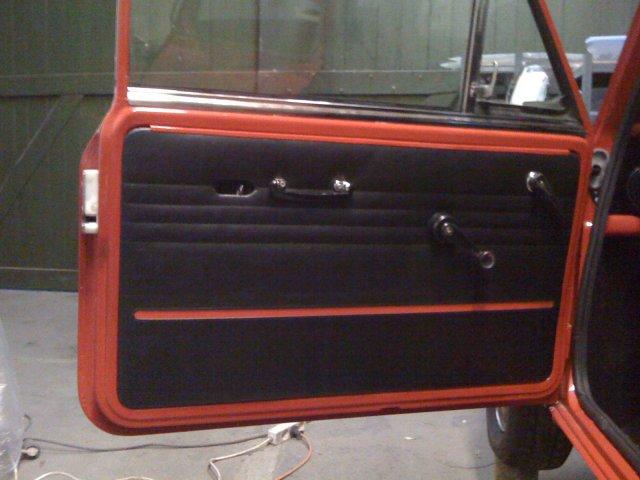

    Dafür sind jetzt die Türverkleidungen auch drin:
    Auf der Beifahrerseite muss sie aber nochmal runter, die Scheibe läßt sich unheimlich schwer kurbeln. War natürlich vorher auch schon, habs aber erfolgreich ignoriert :rolleyes:

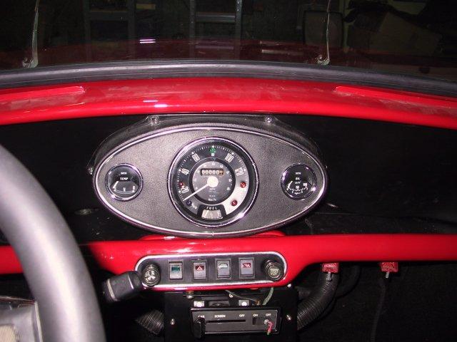

    Der Tacho ist jetzt auch drin, aber nur temporär - die Tachowelle ist zu kurz (Ist die die letzten 10 Jahre etwa geschrumpft?!?! Wahrscheinlich habe ich sie anders verlegt als sonst...)

    Hier das Armaturenbrett:
    (Oh Mann, ist das dreckig alles - und die Kiste ist noch nicht einen Meter gefahren...)
    Und der Zugang zum Sicherungskasten:
    Ohne Deckel:
    (Der Sicherungskasten ist noch nicht endgültig festgeschraubt, deshalb steht das noch ein wenig schräg :))
