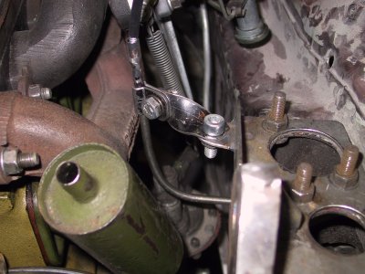

ZitatAber der Rest sieht ja gut aus! Gibt es noch ein Bild von der Umlenkrollenhalterung?
Ja, ein paar habe ich dazu:
Wird an der Wasserpumpe, einer SChraube des Steuerkettendeckels und der alten LiMa-Verstellung befestigt.
Gruß,
Michael

Hi Alex,
ich scheine eine andere LiMa als Du zu haben:
Rechter Hand (nur noch im Ansatz zu sehen) ist der Hauptanschluss - Ladestrom, der untere Anschluss ist die Vorerregerspannung; ist auch mit IGN beschriftet, hier nicht zu sehen.
Der andere Anschluss ist Masse (was ich kaum glaube) oder die Spannungsmessung, die "Sense-Leitung" - das muss ich noch in Erfahrung bringen.
Hab's in diesem Bild gesehen, dass Du tatsächlich einen Anschluss mehr hast...
