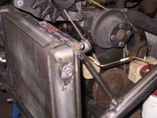

Einen Hinweis habe ich noch per mail erhalten, über eine Platzierung auf der Kupplungsseite nachzudenken. Das habe ich auch schon mal grob ausprobiert. Da hätte ich natürlich mit den Leitungen überhaupt kein Problem, da alles vom Kühler wegläuft:
Den Halter für den Kühler habe ich auch schon fertig. (Ist auch schon verschliffen, nur hab' ich das Fotografieren vergessen...)
Mal sehen, wie ich das mit dem Ölfilter noch mache, grade fehlt mir allerdings die Lust...

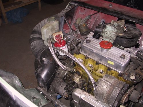

Hallo Leute,
na - da hat sich ja eine rege Diskussion ergeben ![]()
Ich habe eigentlich schon vor, das Rohr aus einem Stück zu machen, anstelle mehrere Stücke mit Fittings zusammenzulöten.
Plan ist momentan der, die benötigten Rohre aus handbiegbarem Material herzustellen, damit ich die Maße habe und dann bei einem Hydraulikdienst/o.Ä. die Rohre biegen und bördeln zu lassen.
Zur Zeit siehts noch so aus:
Hier mal der grundsätzliche Aufbau:
Den Ölfilter habe ich an die ursprüngliche Position des Kühlers plaziert, ganz zufrieden bin ich damit allerdings noch nicht...
Evtl. werde ich am Block direkt mit einem 90° Winkelstück (so wie Original) abgehen, dann habe ich diese häßliche Schlaufe nicht mehr:
So sehen die handgebogenen Leitungen mal aus. Mit einem Schlauch habe ich halt niemals die Möglichkeit, die Leitung so schön und platzsparend zu verlegen. Das geht wohl nur mit festen Rohren.
Danke schon mal für alle Tipps, ich werde mich - sobald alle Maße stimmen - mit diesem mal zum lokalen "Rohrbieger" begeben.

ZitatÄh.... Motor bewegt sich. Sprich es müssen Schläuche verbaut werden.
Der Ölfilter soll am Motor befestigt werden, deshalb sind Rohre kein Problem.
Ich werde doch etwas weiter ausholen:
Ziel ist ein Umbau auf Frontkühler, der Ölfilter wird vom Block entfernt (Mehr Platz für Lüfter und Kühler) und durch einen externen Filter ersetzt, dieser wird an der Motorhalterung linksseitig anstelle des Kühlers angeflanscht.
Habe das Ganze jetzt mal ausprobiert und die Verwendung von Schläuchen gefällt mir überhaupt nicht, Biegeradien sind verdammt groß, wenn ich nicht speziell vorgeformte Schläuche verwende, die Schläuche selber sind sehr viel dicker als ein "einfaches" Rohr.
Deshalb die Idee, die Zuleitungen zum Filter mittels Rohrmaterial zu machen, die Rohre kann ich dann genauso verlegen wie ich das gerne hätte. Eng am Block entlang und die netten kleinen Radien.
Werde also einfach mal den nächsten Hydraulikservice in der Umgebung kontaktieren.
