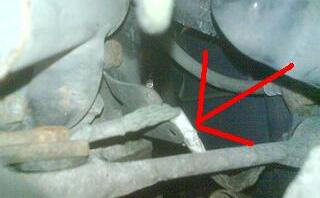

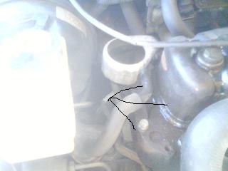

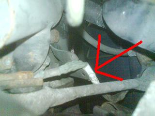

mehr hab ich aber nicht gefunden und unter der beschreibung:Zitat von J&Akorrodierten Masseverbindungen zw. Karosse und Motor (Am oberen Motorknochen links unterhalb des Luftfilterkastens).
hab ich was gefunden das mir so aussah (wie ich mir das vorgestellt hatte). wo geht das denn hin? das das ich fotografiert habe geht nach hinten zu der wand und endet da in ner schraube die an der karosse befestigt ist. -

also ich hab jetzt mal ein wenig dran "rumgedoktort". ich habe versucht das masseband an der batterie zu überbrücken, hat nichts gebracht. dann hab ich versucht das auto fremd zu starten (also externe baterie) hat aber auch nichts gebracht, hört sich alles gleich an. was ich noch versucht hab war, das masse band am motorknochen zu überbrücken. ich weiss allerdings nicht ob dsa wirklich das masseband am motorknochen war weil ich da noch nicht wirklich ahnung von habe. um sicher zu gehen hab ich ein paar fotos von dem kabel gemacht :). naja jedenfalls hat das auch nichts gebracht. nach der ganzen rumpfuscherei hat er dann nurnoch klackklackklackklack (ganz schnell) gemacht und die drehzahl ist hoch gegangen
hab ich was übersehen? ich denke jetzt mal dass die massebänder soweit i.o. sind (wenn ich die richtigen überprüft habe) und die batterie scheint auch i.o. zu sein. oder liege ich da mit meiner "diagnose" falsch? -
