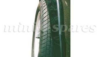

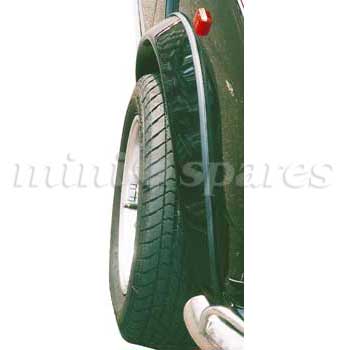

hallo hab vor in nächster zeit meinen 12 zoll mini auf 10zoll umzubauen und werde dafür eine KAD bremse verwenden kann ich alle 10 zoll felgen verwenden ober was muß ich beachten. habt ihr vorschläge für felgen, breite der felgen, reifen, ... es sollte etwas sportliches sein. auf dem foto sind die kotfügelverbreiterungen zu sehen sie haben 2,25 zoll
