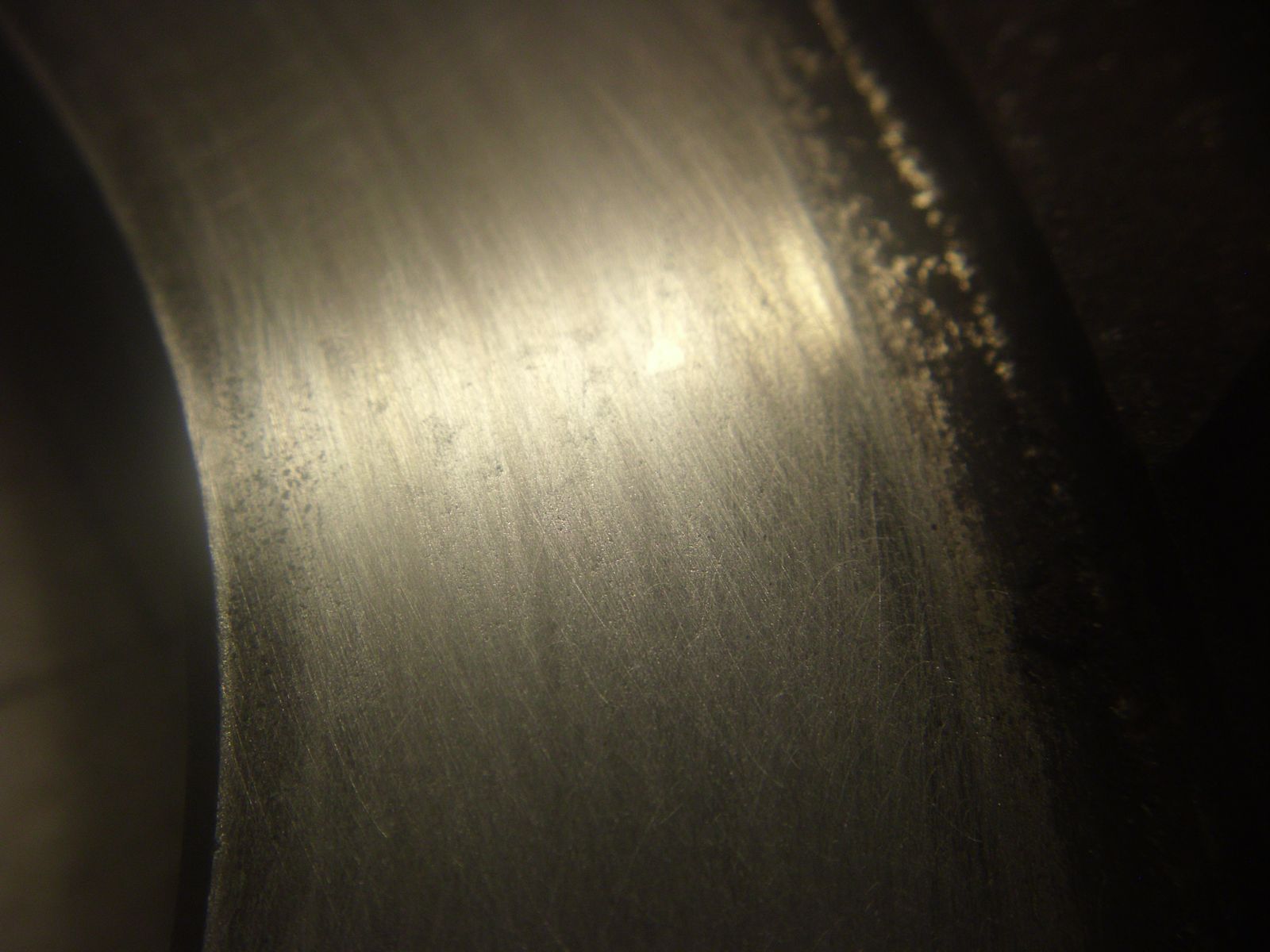

    In meiner "Abhandlung" habe ich im wesentlichen darauf hinweisen wollen daß bei dem Motor von schwarzmaler offenbar etwas arg daneben liegt.
    Sie und ich wissen sicher beide daß, unter normalen Umstamden, die "Reibung" von Gleitlagern gegen Null tendiert - in der Theorie!
    Natürlich ist ein Händler bzw. eine Werkstatt daran Interessiert möglichst viele (Verschleiß)-teile zu verkaufen - davon leben sie ja schließlich.
    Natürlich braucht schwarzmaler jetzt neue Pleuelager im ersten Übermaß. Das zweite Übermaß kann aber u.U. überaschend schnell nötig werden - wenn der ware Fehler ggf. übersehen und wieder "eingebaut" wird.
    Ein Hinweiß darauf, wie es zu diesem schweren Defekt gekommen sein KANN, ist einfach nur als soziale Geste zu verstehen.

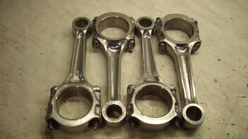

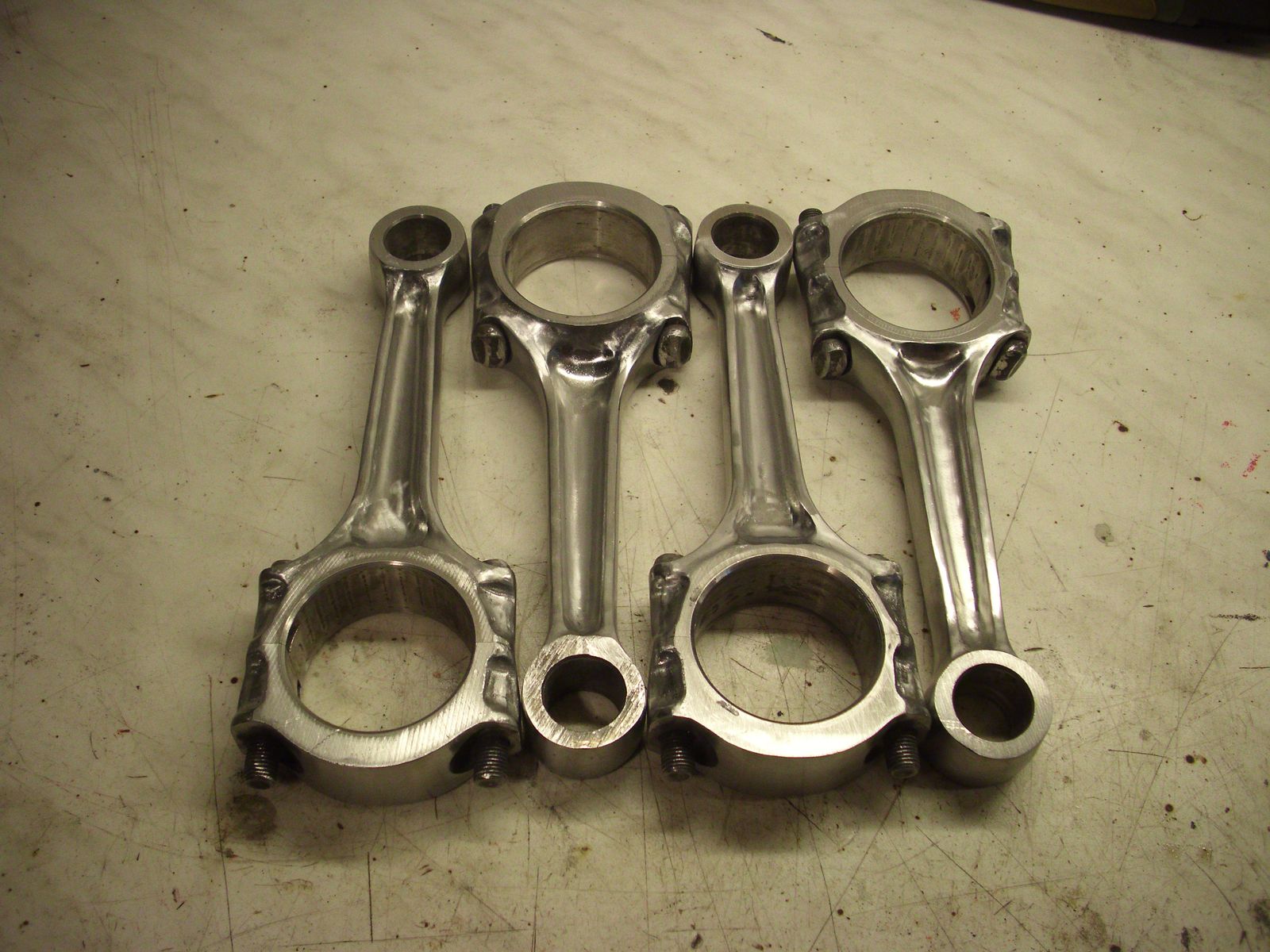

    Moin schwarzmaler,
    direkt helfen kann ich Dir dabei leider nicht - lediglich darauf hinweisen daß dieser Defekt sowohl
    -an erheblichen Fertigungstoleranzen / Gewichtsunterschieden der Pleuele im Werk liegen kann (Kostensenkung wegen der Einspritzanlage),
    -als auch an zu heißem Öl gelegen haben kann.
    Dies gilt es ja, in Zukunft, zu verhindern - nagelneue Teile zu bekommen wird nicht leichter werden. Alte und brauchbare Teile (wie in diesem fall eine Kurbelwelle) aufarbeiten zu lassen ist teuer!
    Moderne Öle verkraften zwar Temperaturen von 130 Grad - aber was ist mit der Wärmeausdehnung der Mechanik? DIESE WIRD AUCH SO HEISS!
    Die Haupt- und Pleuellager "unserer" Motoren haben eine Laufschicht aus Blei-indium. Dieser Indiumanteil schmilzt bei ca 150 Grad celsius...
    Wenn eine Kurbelwelle beim Instandsezter exakt aufs Untermaß geschliffen wird und die neuen Pleuellager auch exakt gefertigt sind, passt das ganze ja rein mechanisch gesehen, gut zusammen. Aber was ist mit untauglichem bzw. zu heissem Öl? Vibrationen?
    Ein Ölkühler hilft.
    Ein, möglichst perfekt, ausbalancierter Kurbeltrieb (inkl. Pleuele) hilft ebenfalls das immer seltener werdende Material zu bewahren.
    Dann kann man auch Sorgenlos Gasgeben...

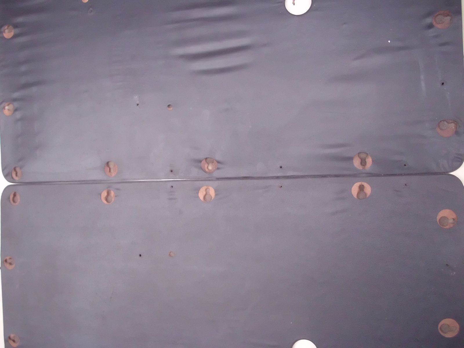

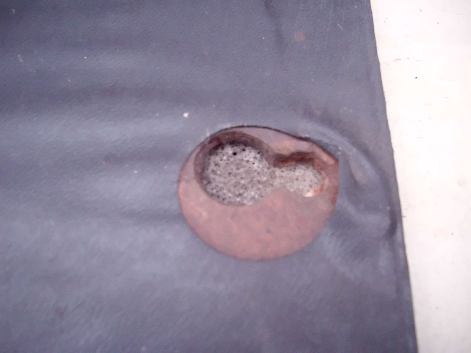

    Hallo Andreas I.,

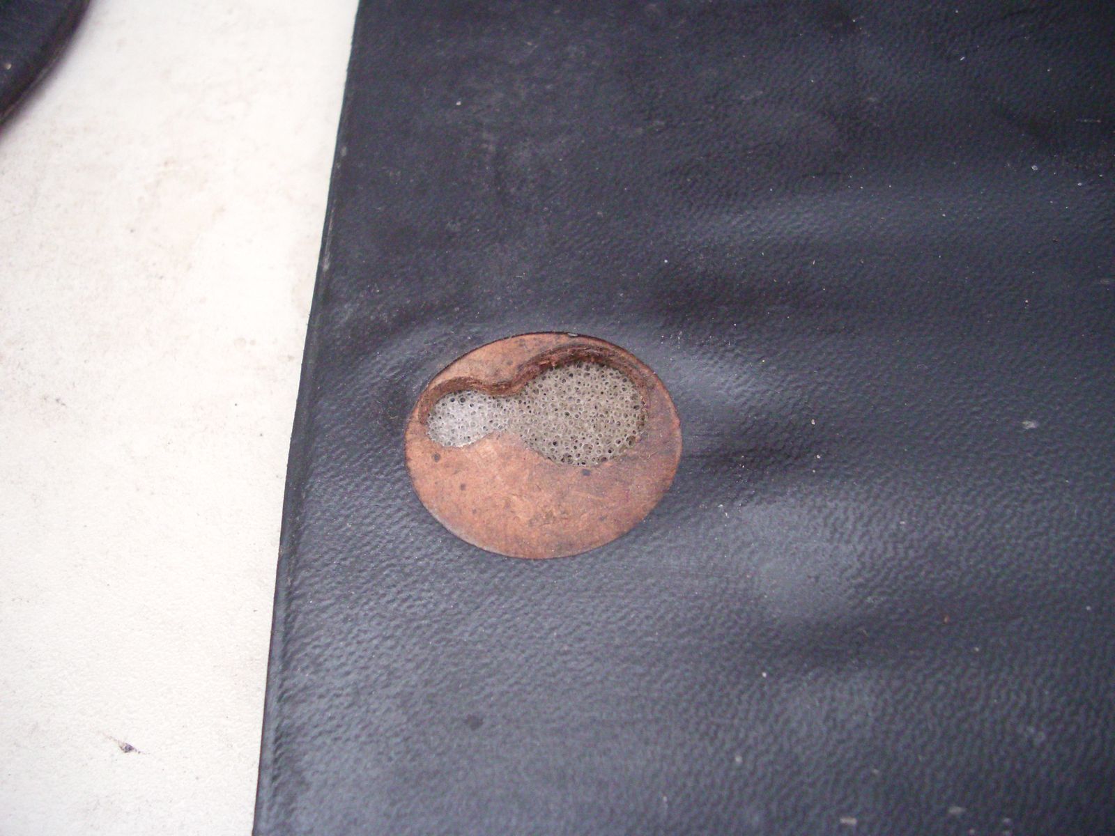

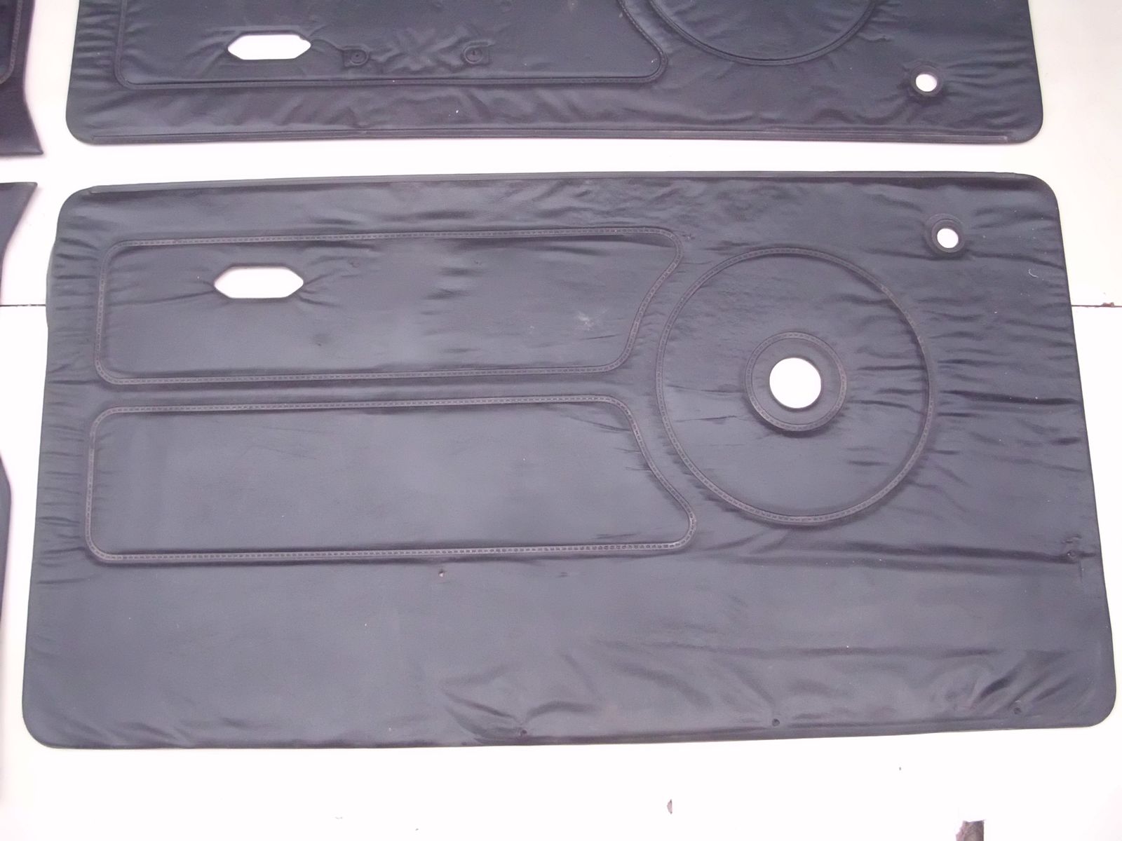

    ja-Bilder habe ich vorhin gemacht. Die Abdrücke sind vom Liegen im Regal. Die Öffnungen für die Befestigungsclips sind ALLE brauchbar.
    Neuteile sind"s allerdings auch nicht mehr - wie geschrieben, aus dem Jahre 1982!

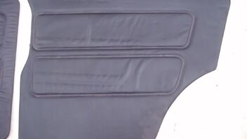

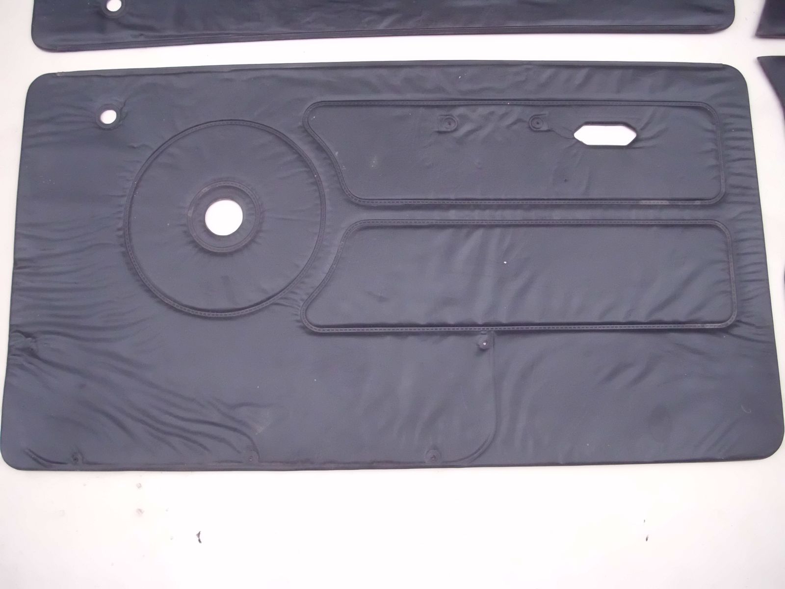

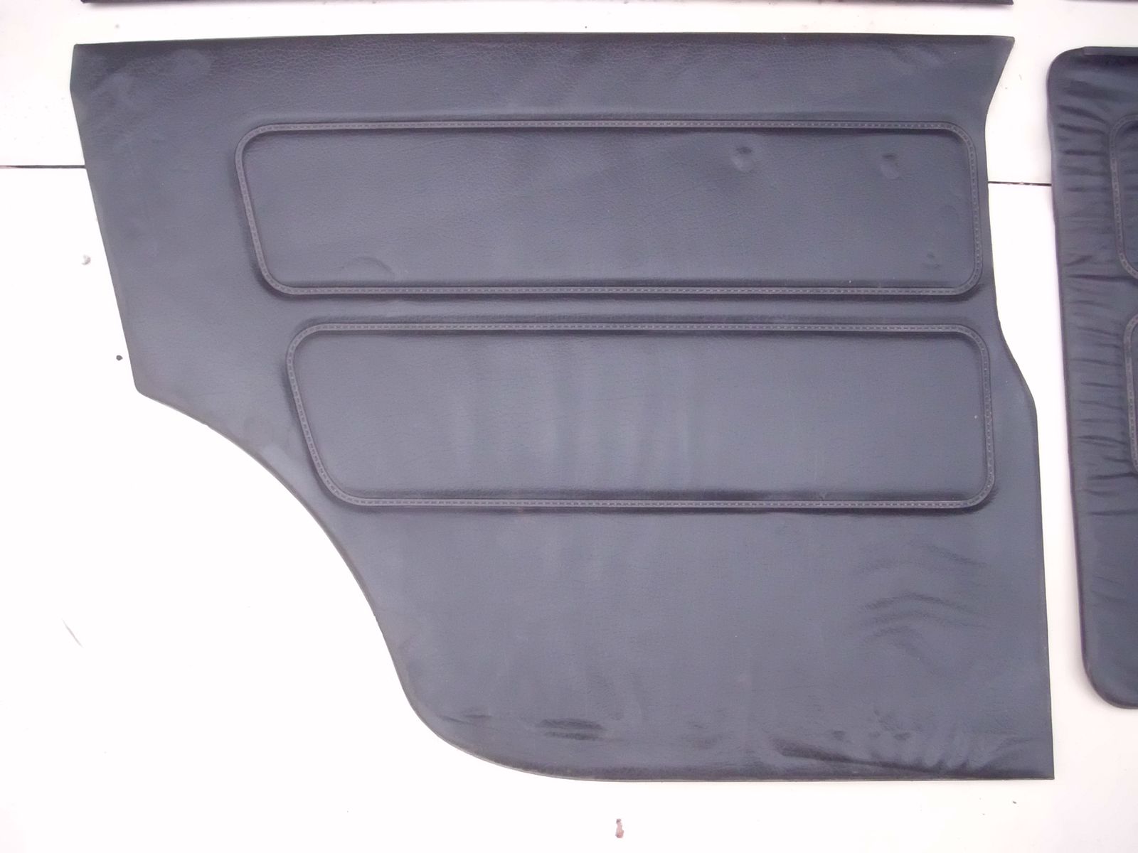

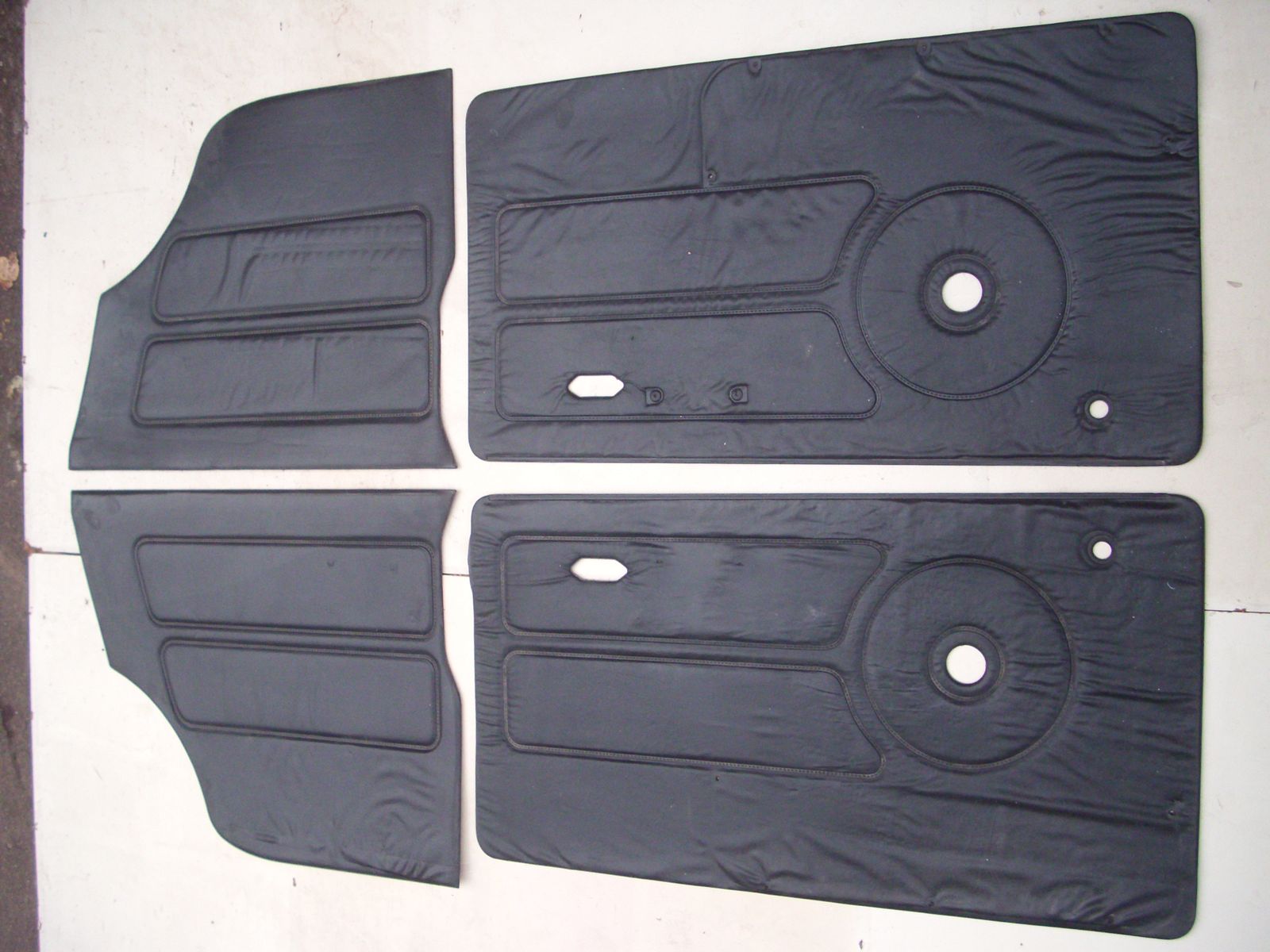

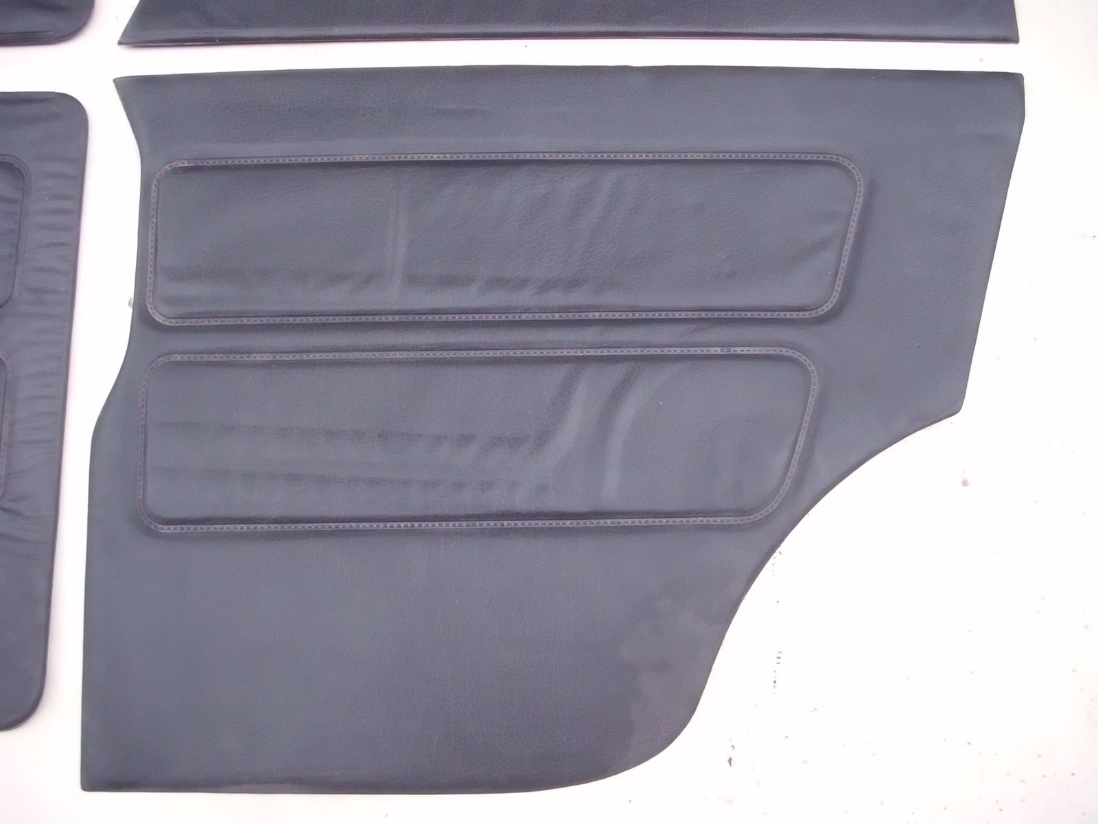

    Hallo Alex,
    einen Himmel habe ich nicht - aber einen Satz schwarzer Tür- Seitenwandverkleidungen mit Vinylbezug. Sie sind aus meinem 82" Mini HL.
    Ob ich, dazu passend, noch Radhausverkleidungen habe weiß ich nicht aus dem Gedächtniss. Heute komme ich nicht in meine Werkstatt - erst morgen. Ich melde mich morgen Abend mit Fotos der Verkl. bei Dir, o.k.?
    Grüße, Norman

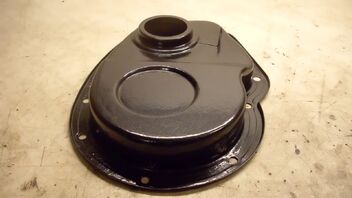

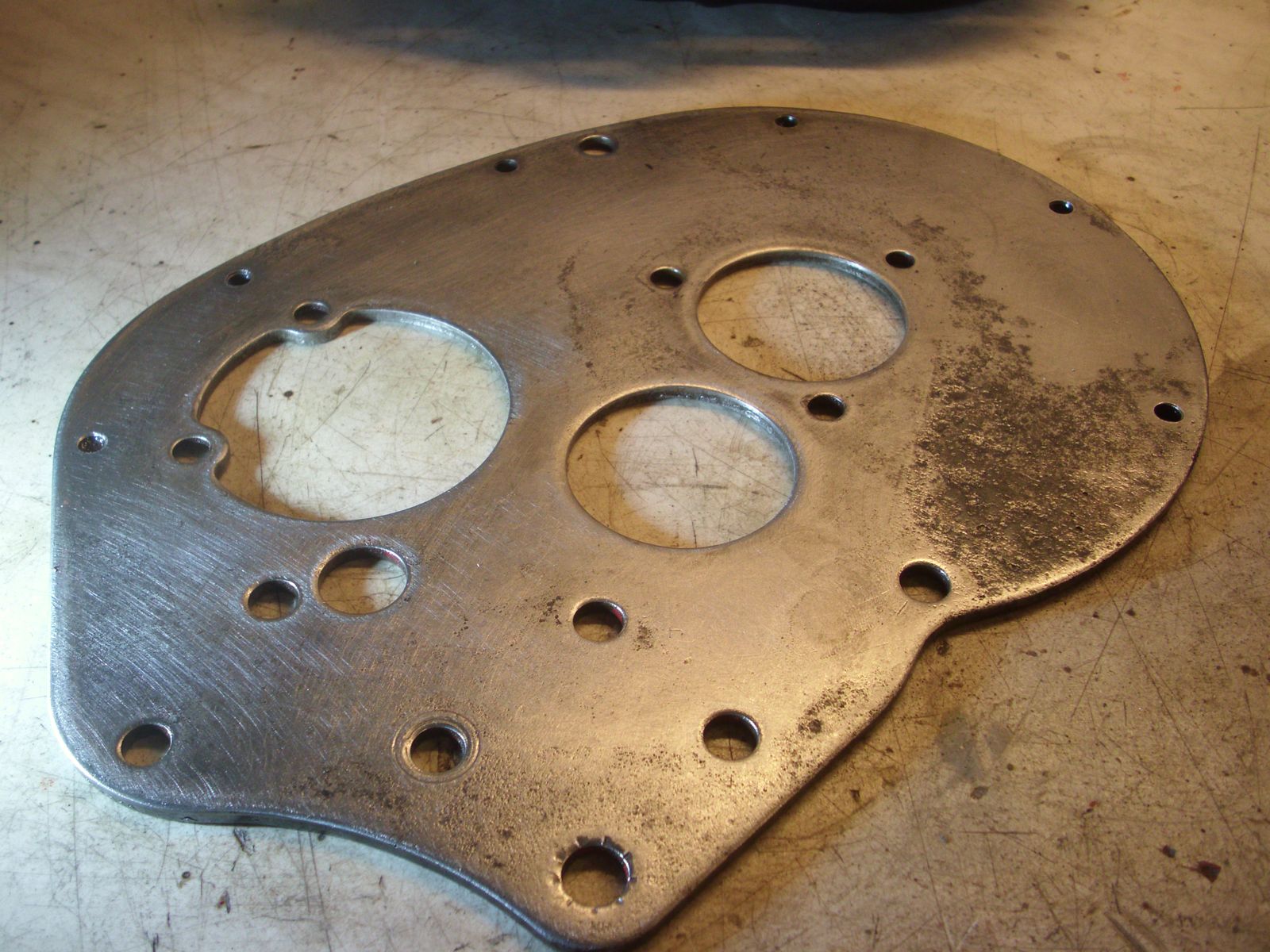

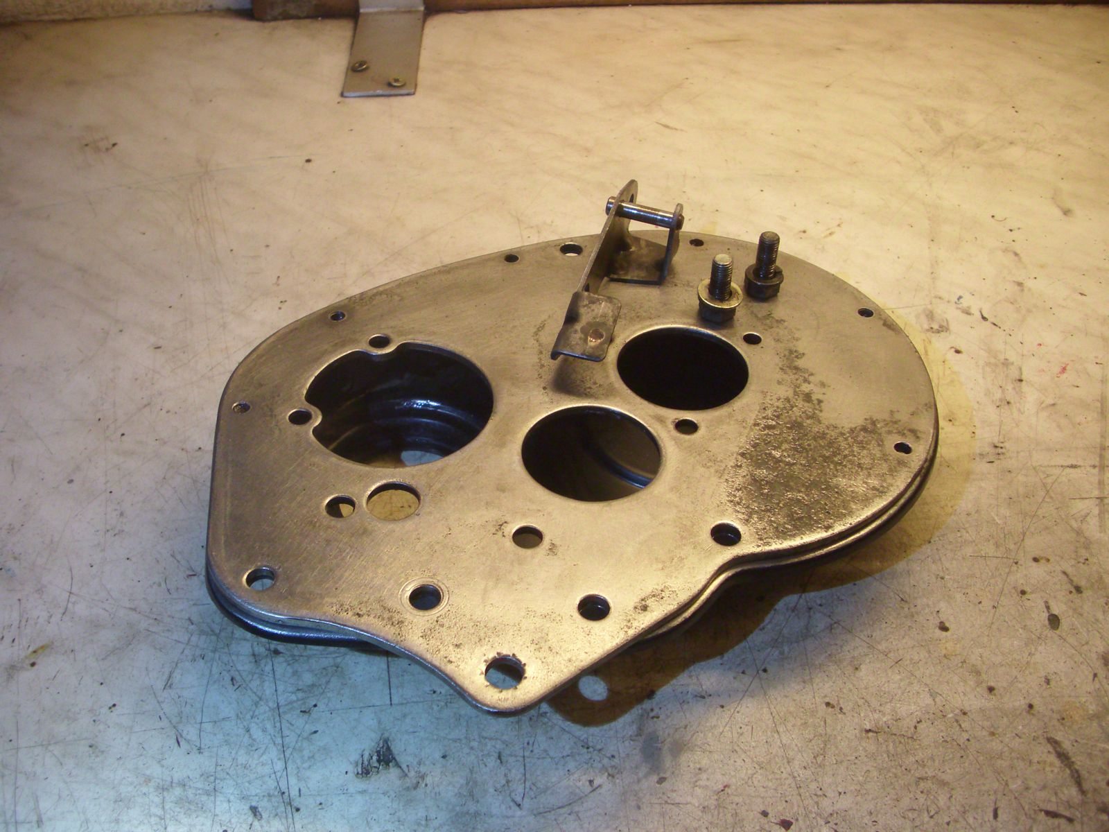

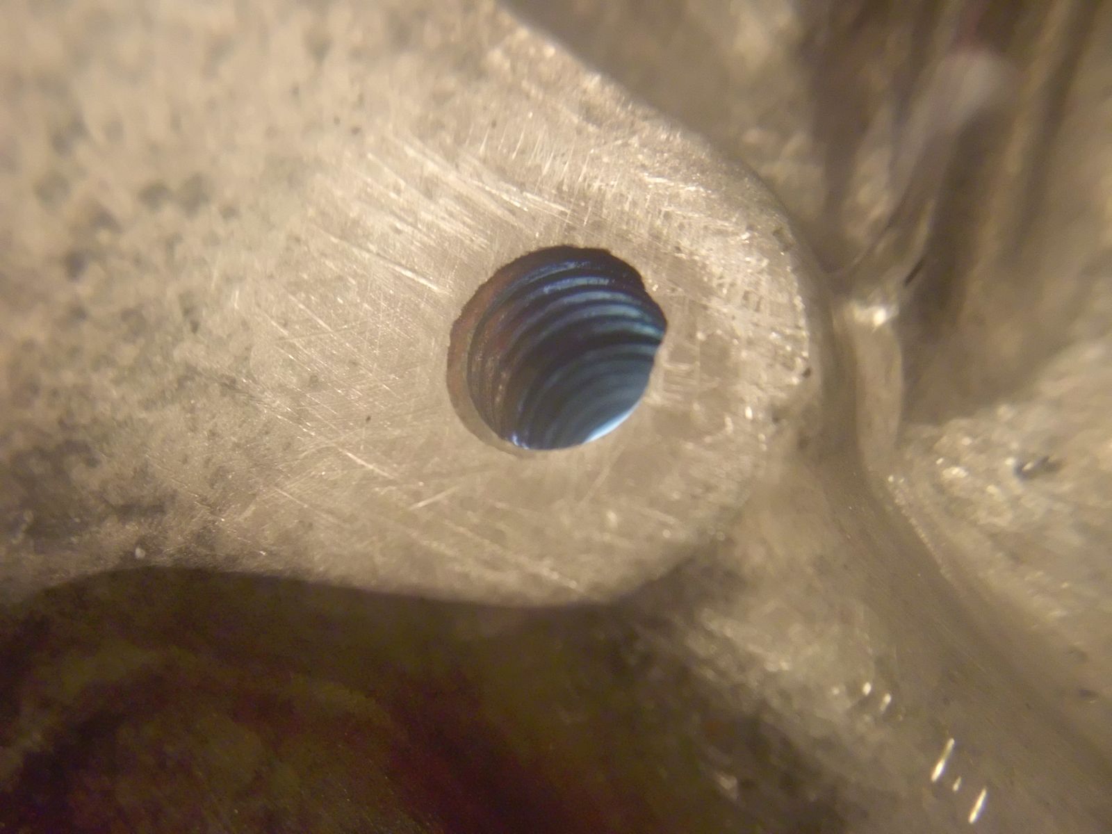

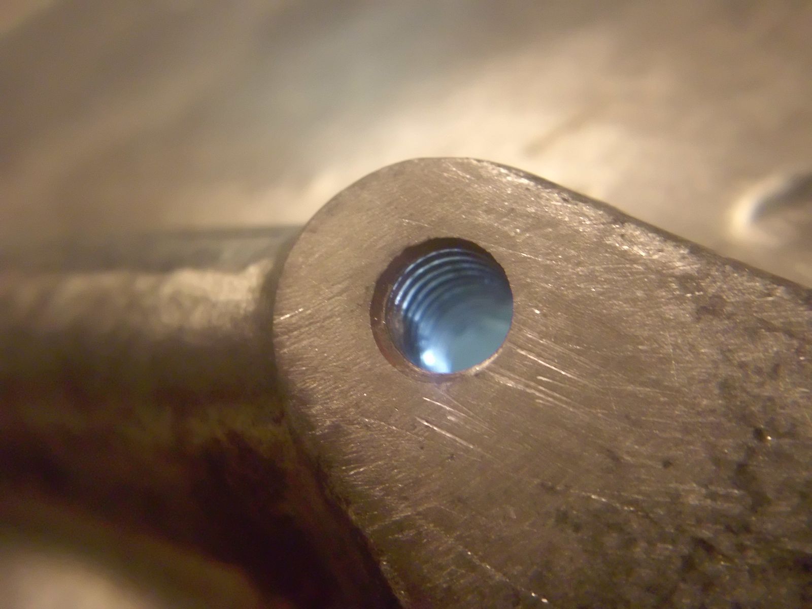

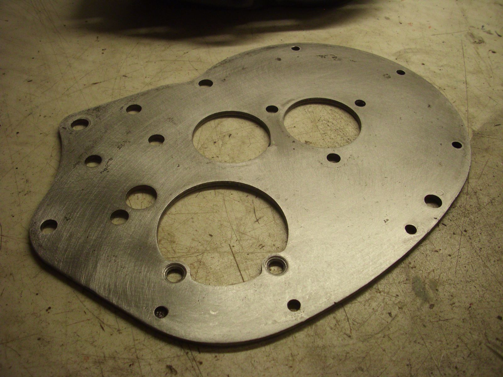

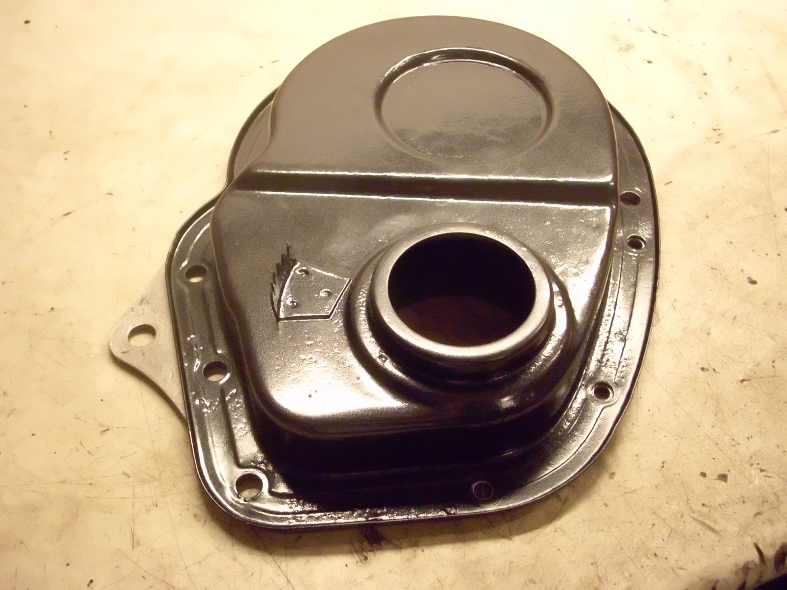

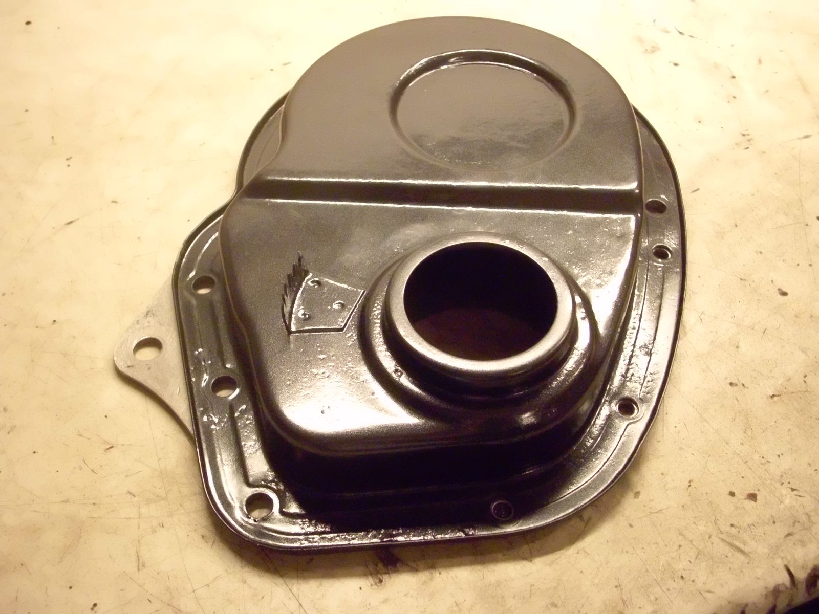

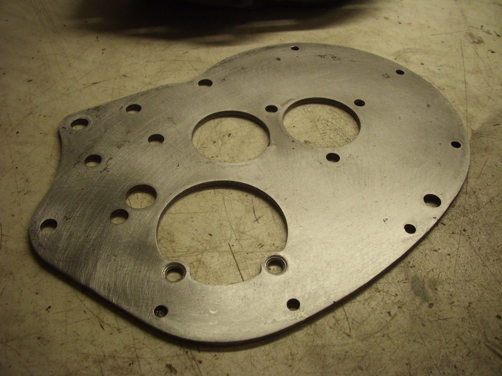

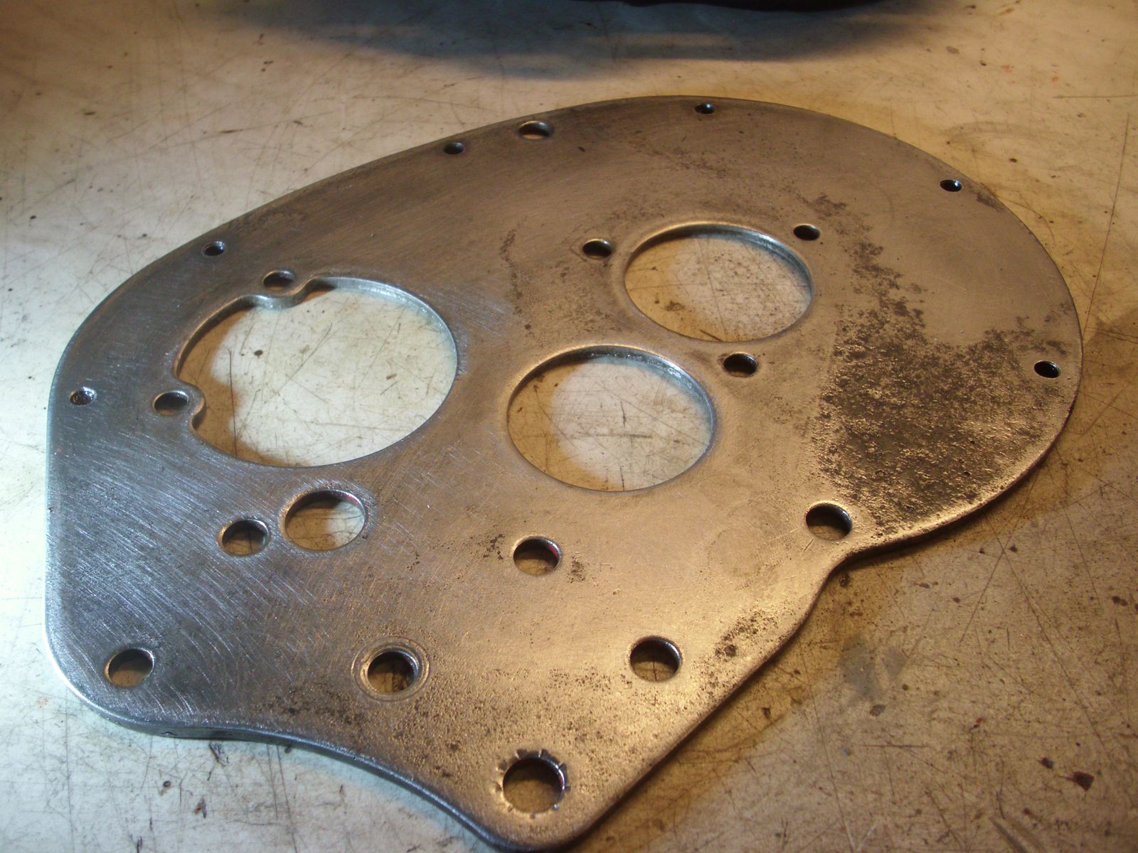

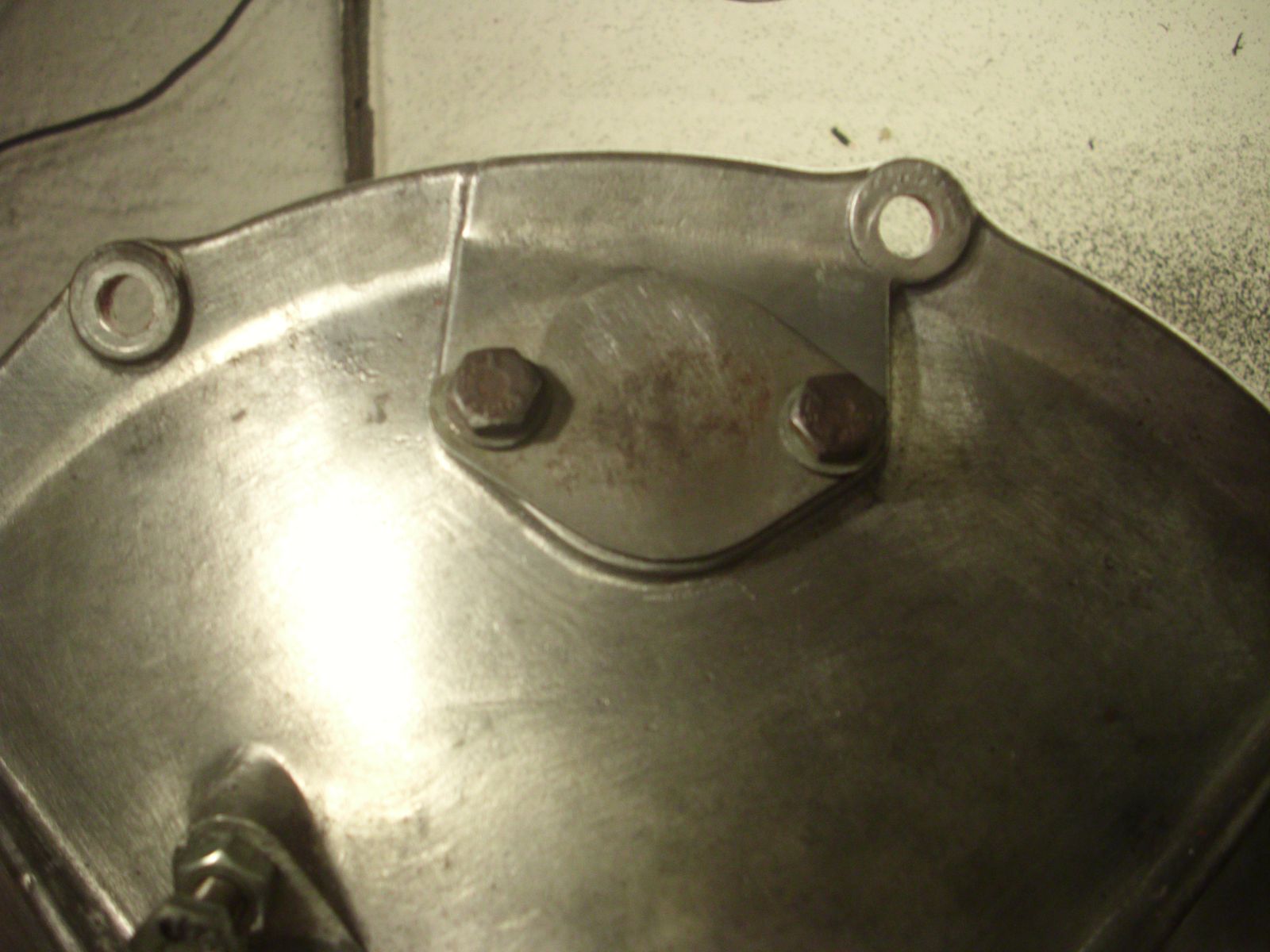

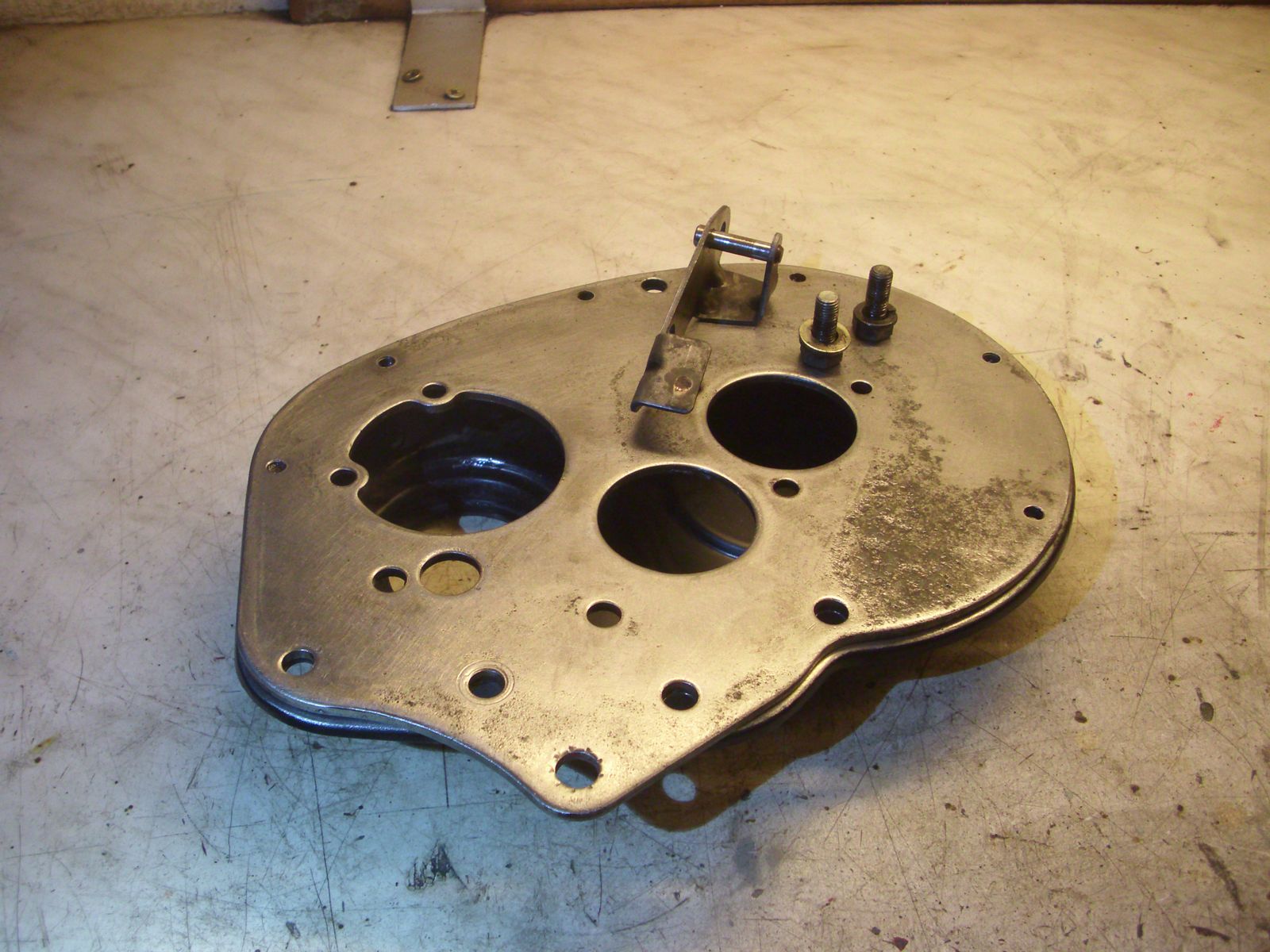

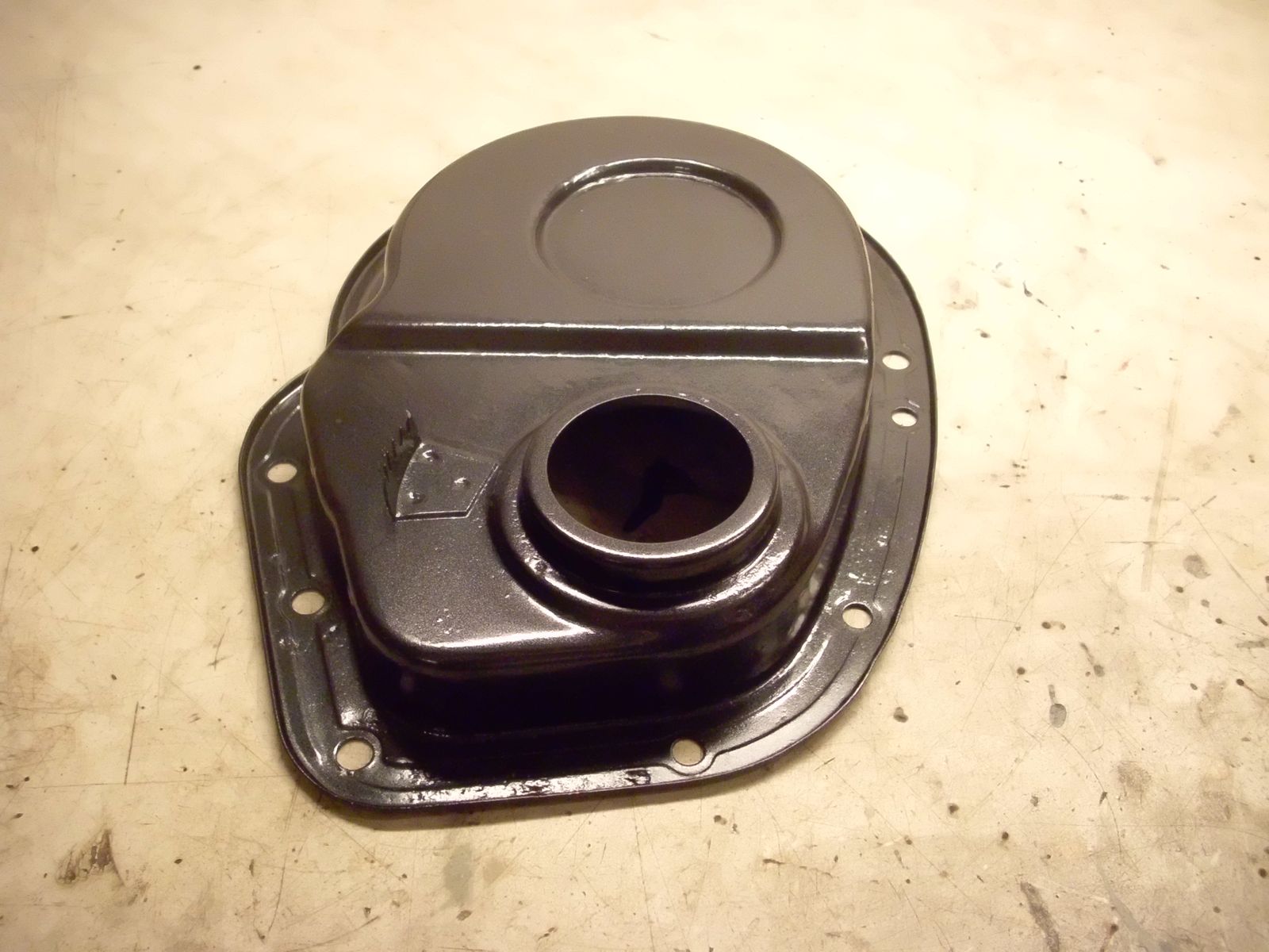

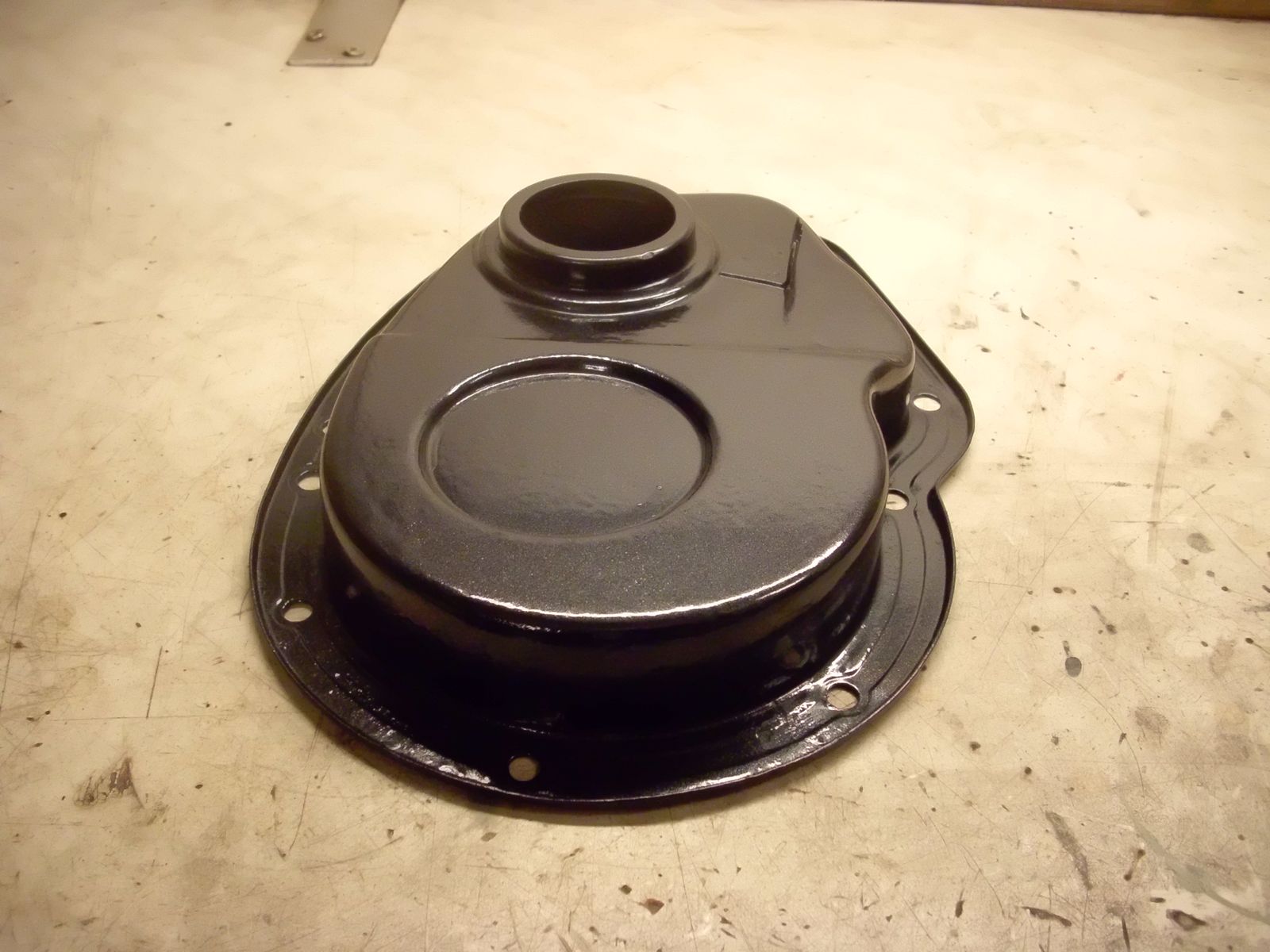

    Zum Umrüsten auf doppelte Steuerkette und/oder -kettenspanner.
    Eine komplette Einheit bestehend aus Grundplatte, Steuerkettengehäuse und -kettenspanner.

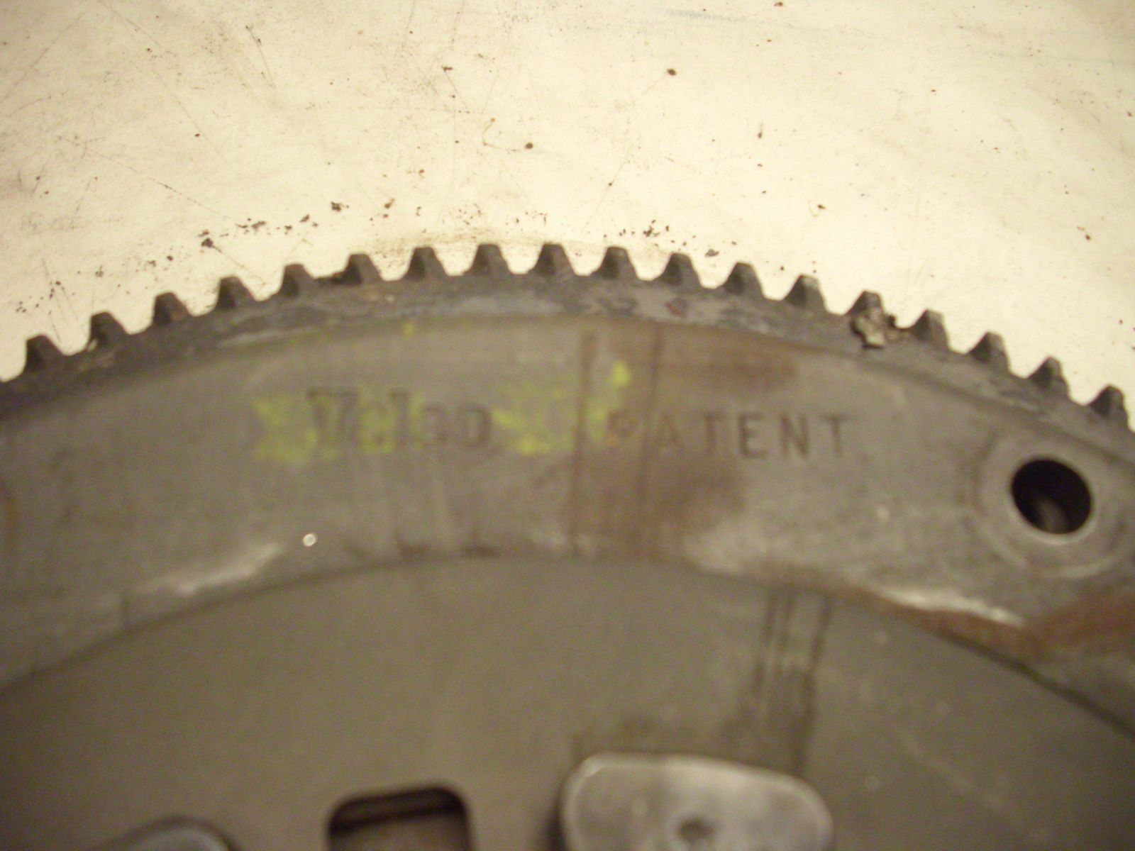

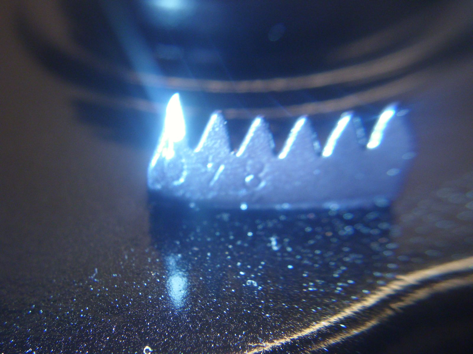

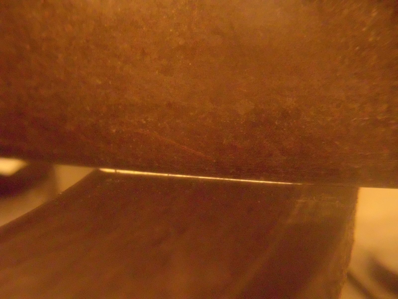

    Die Grundplatte ist zur Aufnahme von Senkkopfschrauben vorbereitet. Siehe hierzu Foto 5. Dies ist nötig da doppelte Steuerketten breiter sind, und mitsamt den herkömlichen sechskantschrauben nicht montierbar sind! Doppelte Steuerketten sind erheblich Verschleißresistenter als einfache - insbesondere in Verbindung mit einem -kettenspanner!
    Die Einbuchtung, im Bereich der Kurbelwellenöffnung, ist hier bereits plattgedengelt - auch um Platz für eine doppelte Steuerkette zu schaffen. Siehe hierzu Fotos 4 und 7.
    Die OT-markierung ist farblich abgesetzt - um sie (auch ohne Stroboskop) besser erkennen zu können. Siehe hierzu Foto 3.
    Die Einheit ist ohne zusätzliche Kurbelgehäuseentlüftung. Dies hat den Vorteil daß mehr Kühlluft zum Ventilator strömen kann - insbesondere im Leerlauf.
    Zur Entlüftung des Kurbelgehäuses gibt es ja genügend andere Möglichkeiten.
    Der "Schönheitsfehler" der Grundplatte ist ausserhalb der Dichtungszone zum Block!!!
    Der Preis ist VB! Eine "vor Ort" Ansicht ist ebenso möglich wie ein Versand.
    Da es ein privatverkauf ist, kann ich keinerlei Gewährleistungen, Garantien, Rücknahmen o.Ä. gewähren.

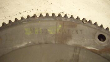

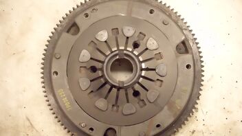

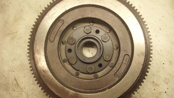

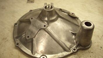

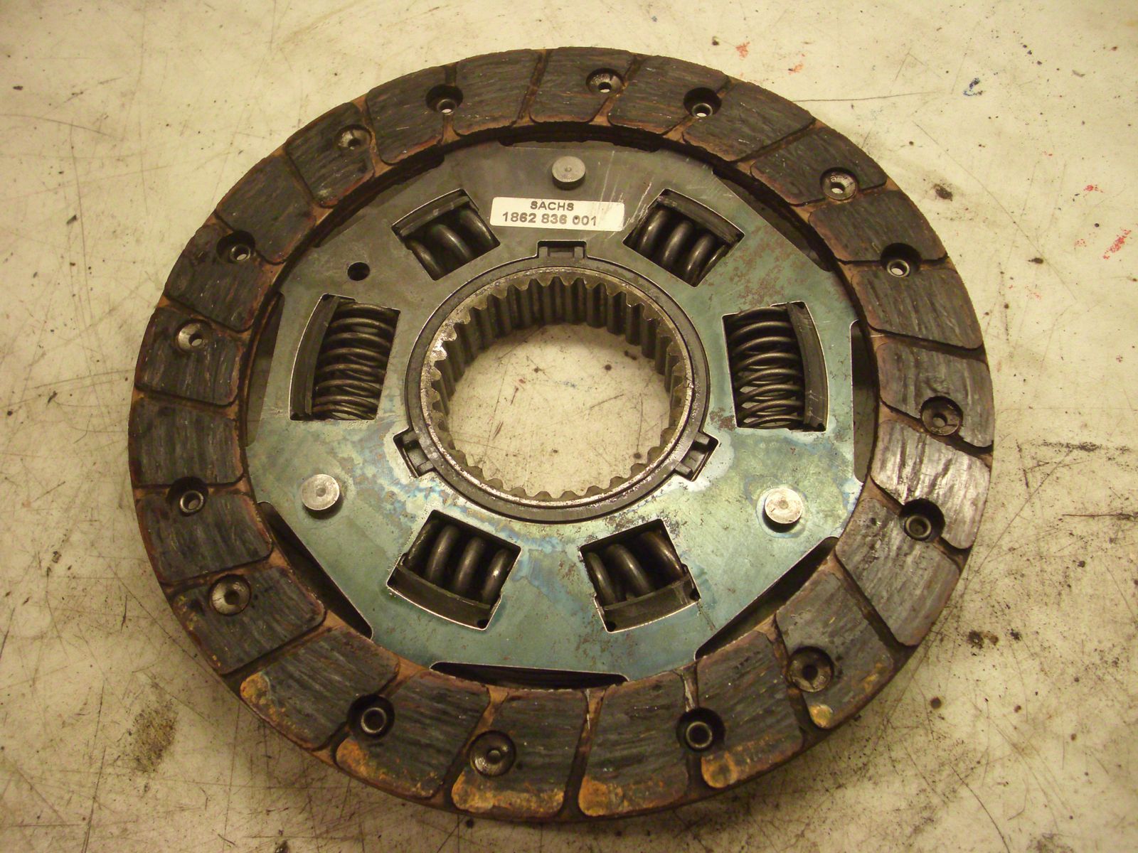

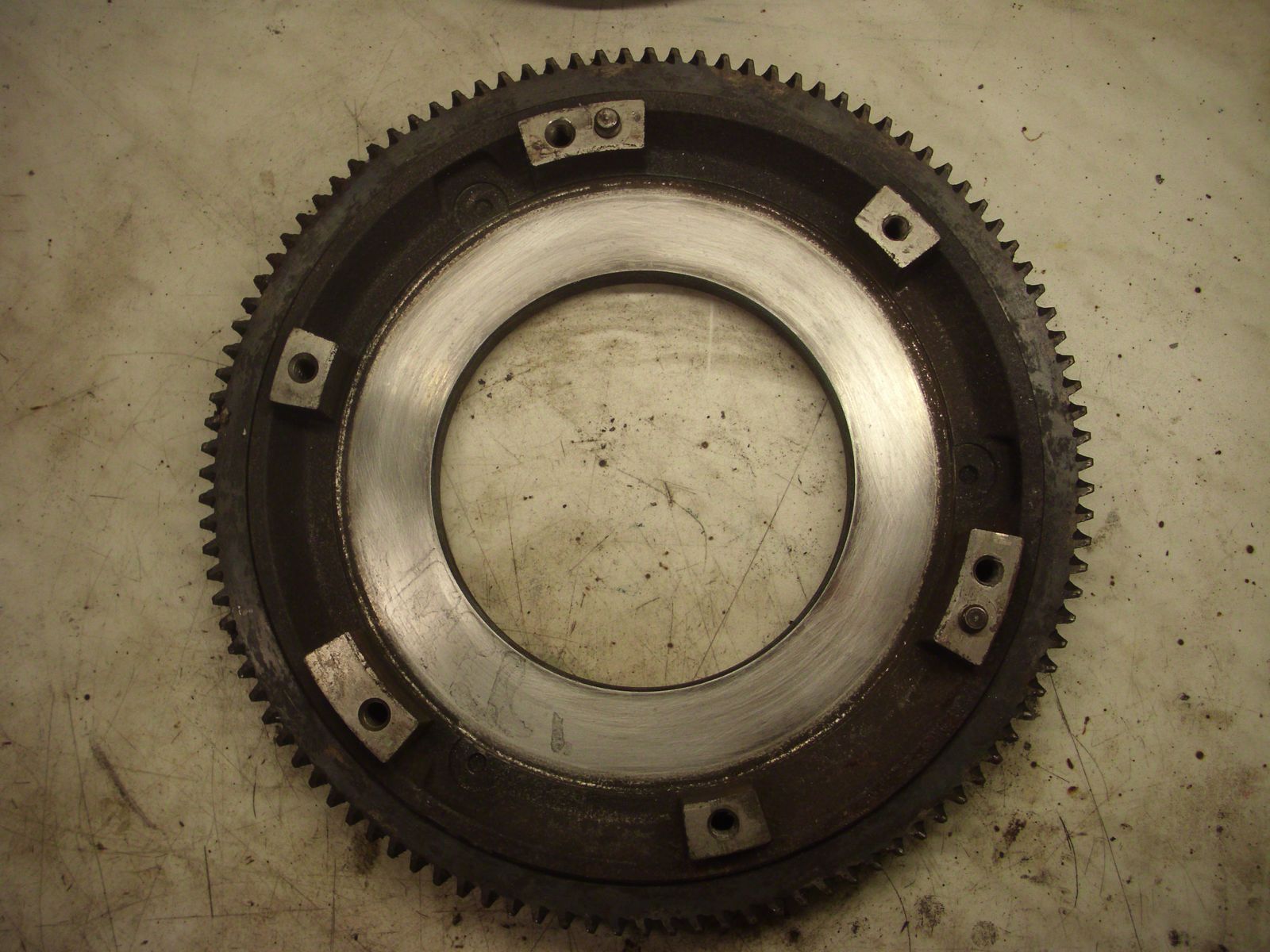

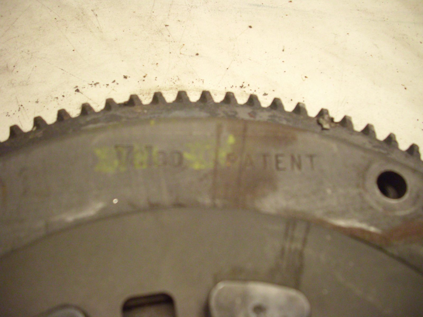

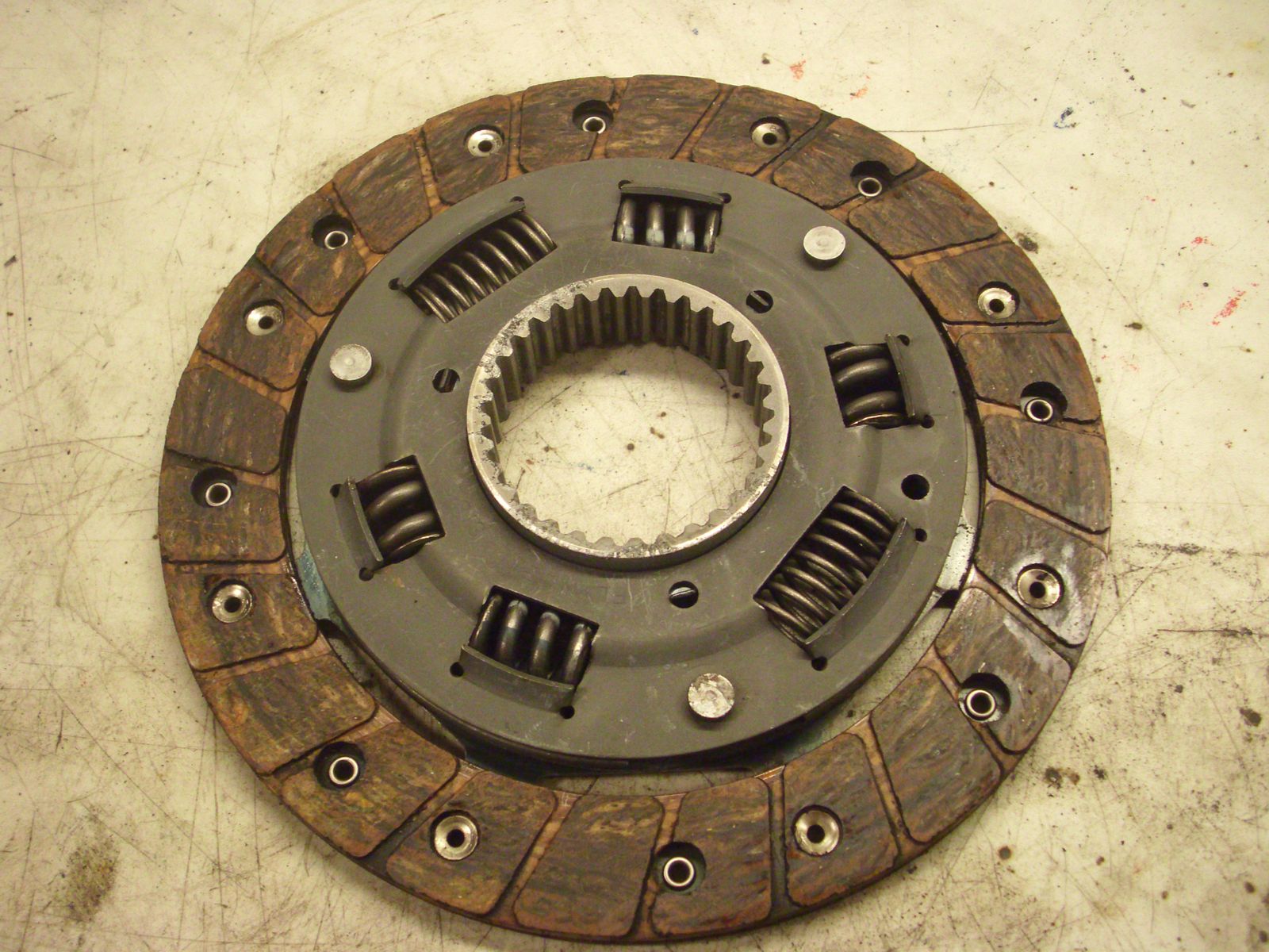

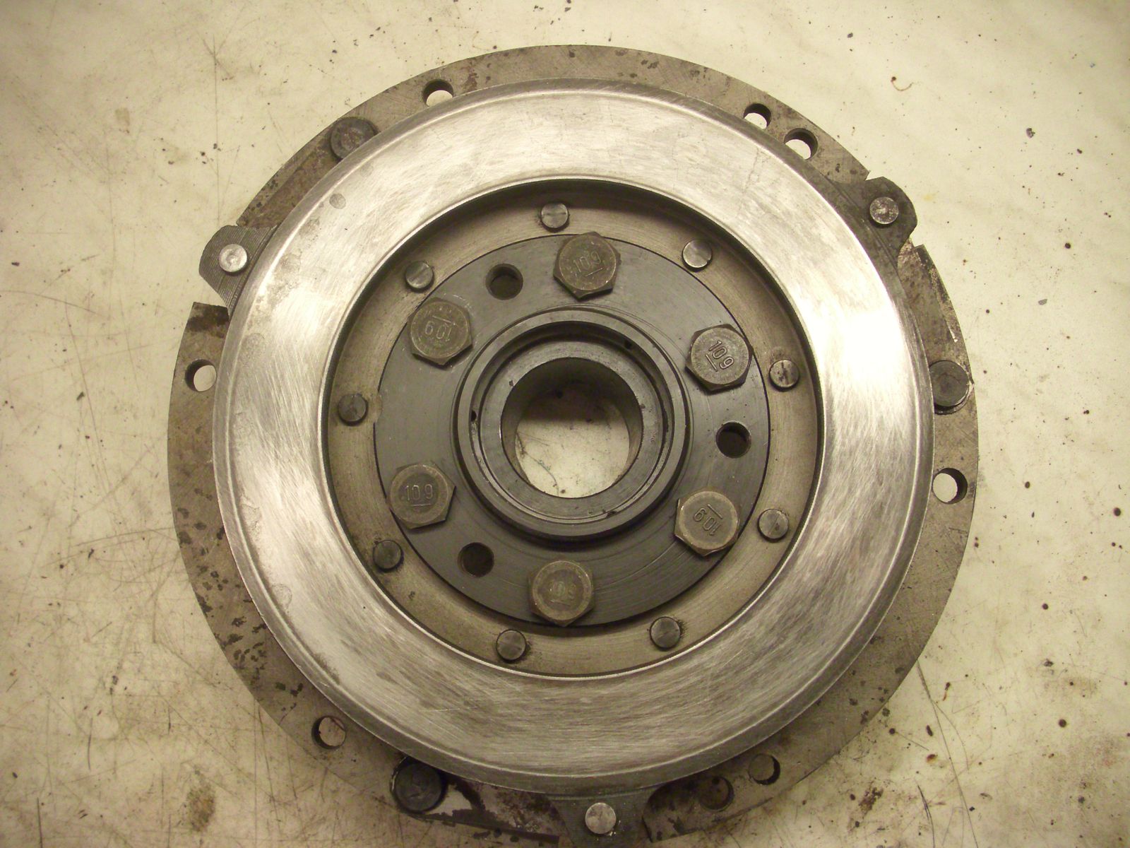

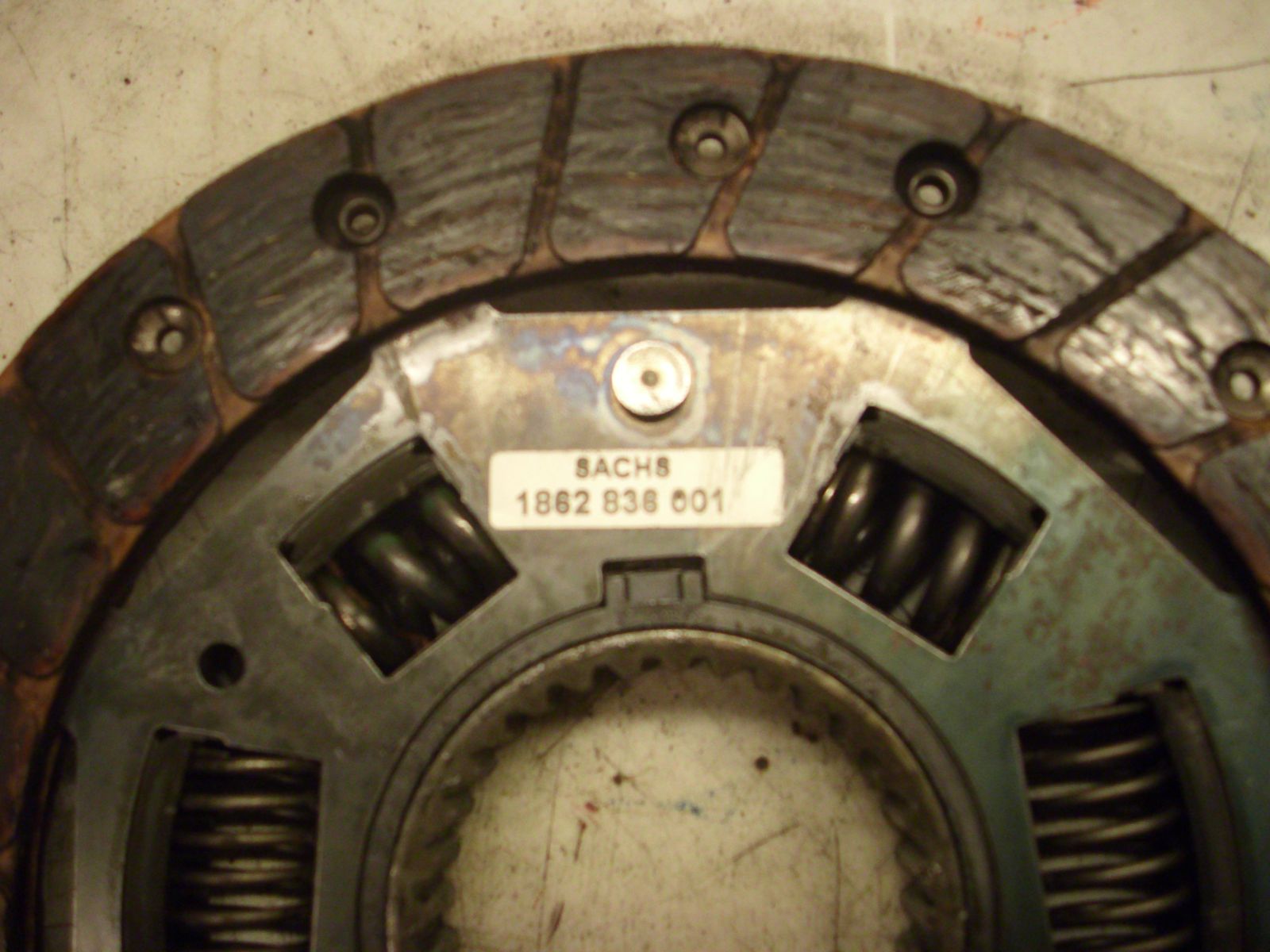

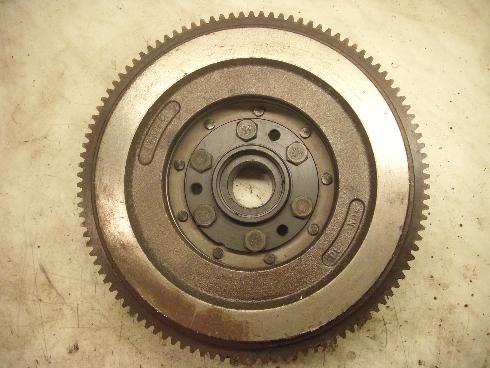

    Angeboten wird eine A+ Kupplungseinheit bestehend aus Schwungrad, Gegendruckplatte und Mitnehmerscheibe.
    FÜR EINSPRITZER NICHT NUTZBAR!
    Die Einheit war als solche Montiert - d.h. daß die einzelnen Elemente im Werk gemeinsam ausgewuchtet wurden.
    Das Alter und die Laufleistung ist mir nicht bekannt. Um den Zustand möglichst genau beurteilen zu können sind die Einzelteile zerlegt und gereinigt - siehe Fotos. Auf Foto 6 (durch Lupe hindurch fotografiert) ist sichtbar daß zwischen Lineal und Gegendruckplatte selbst bei 10facher Vergößerung kaum Licht durchscheint. Hieraus ist ersichtlich daß die Kupplung kaum Verschleiß hat - siehe auch Foto 7.
    Da ich nur A- Serien fahre, brauche ich die Kupplung nicht.
    Es ist ein Privatverkauf eines gebrauchten Teiles - daher kann ich keinerlei Gewährleiszungen, Garantien, Rücknahmen etc. gewähren!
    Sowohl ein versicherter Versand als auch eine Ansicht "vor Ort" sind möglich
    Grüße, Norman

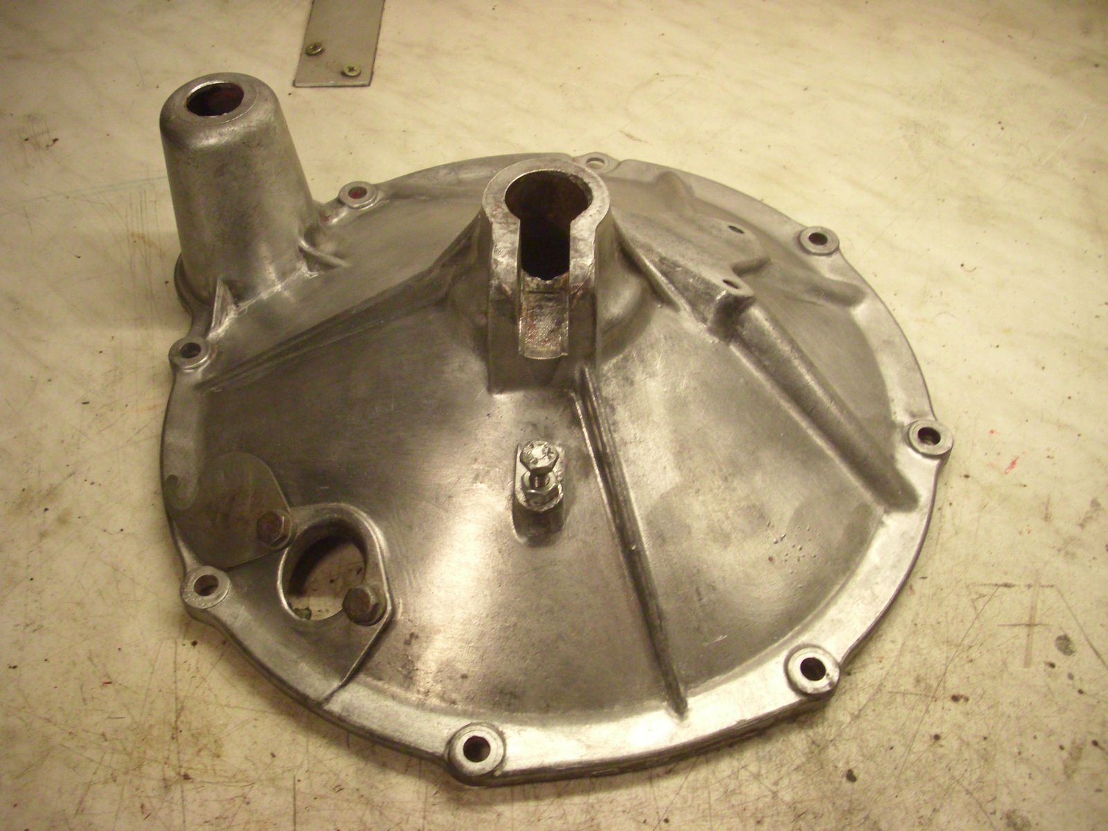

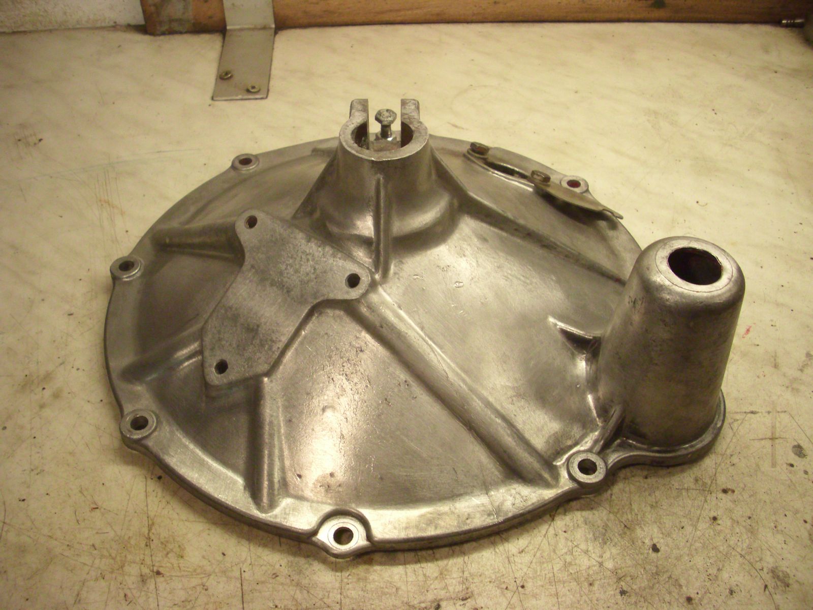

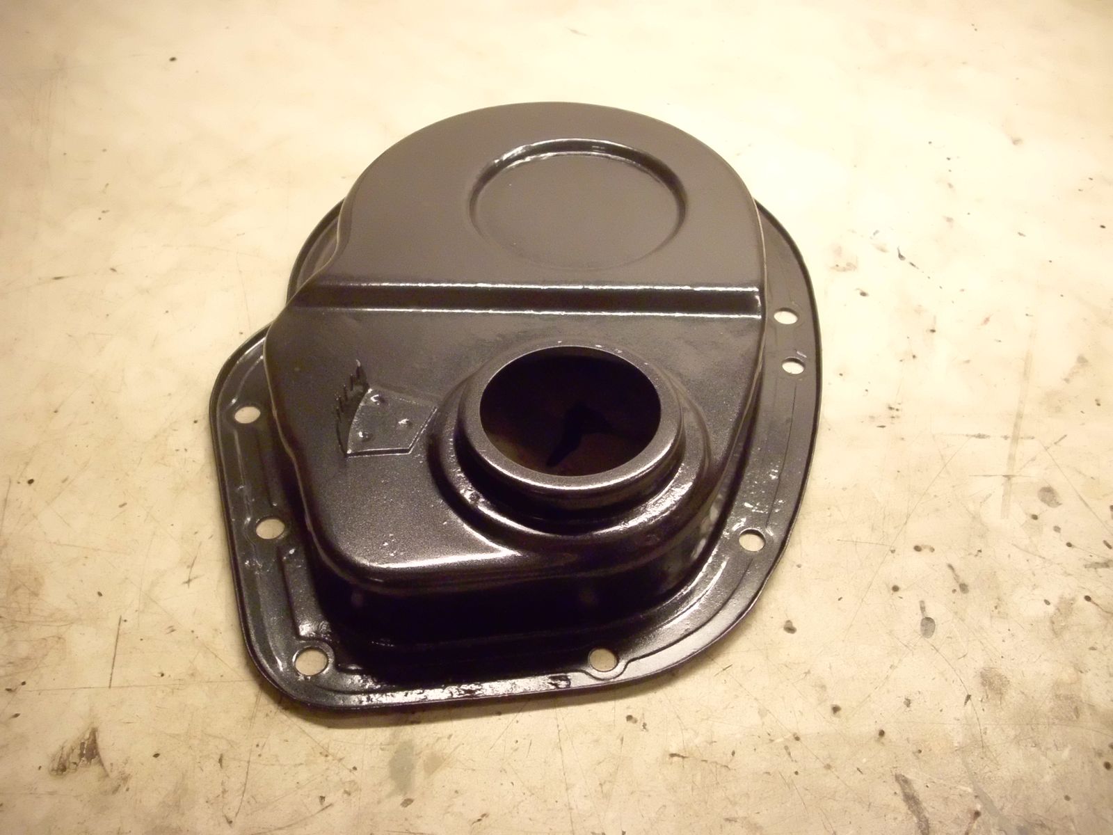

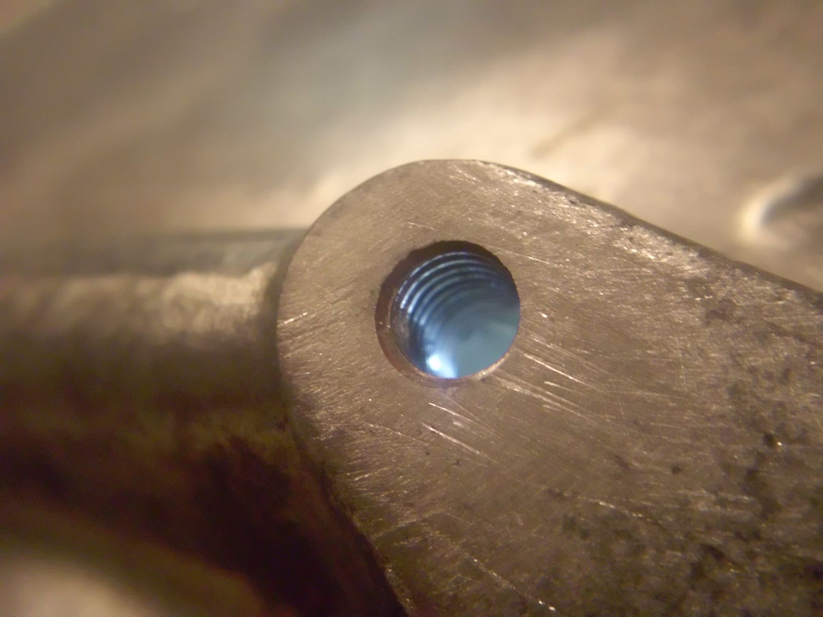

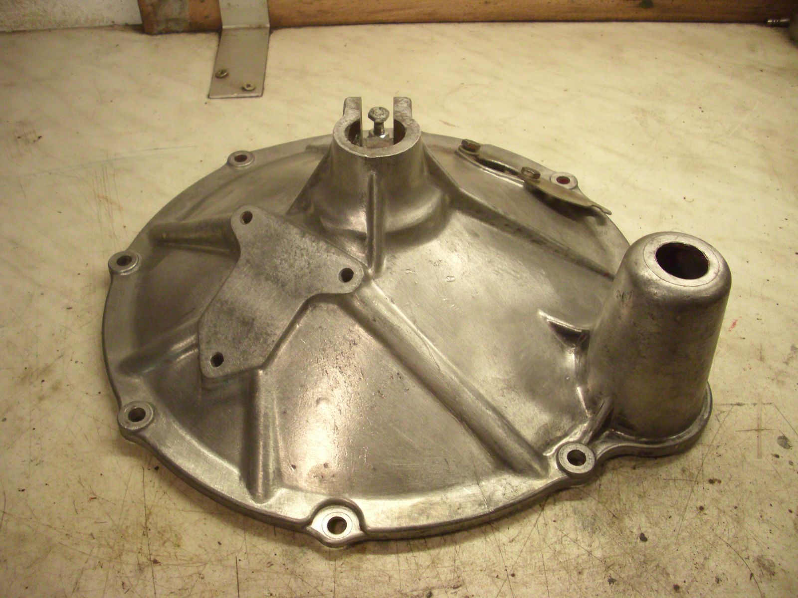

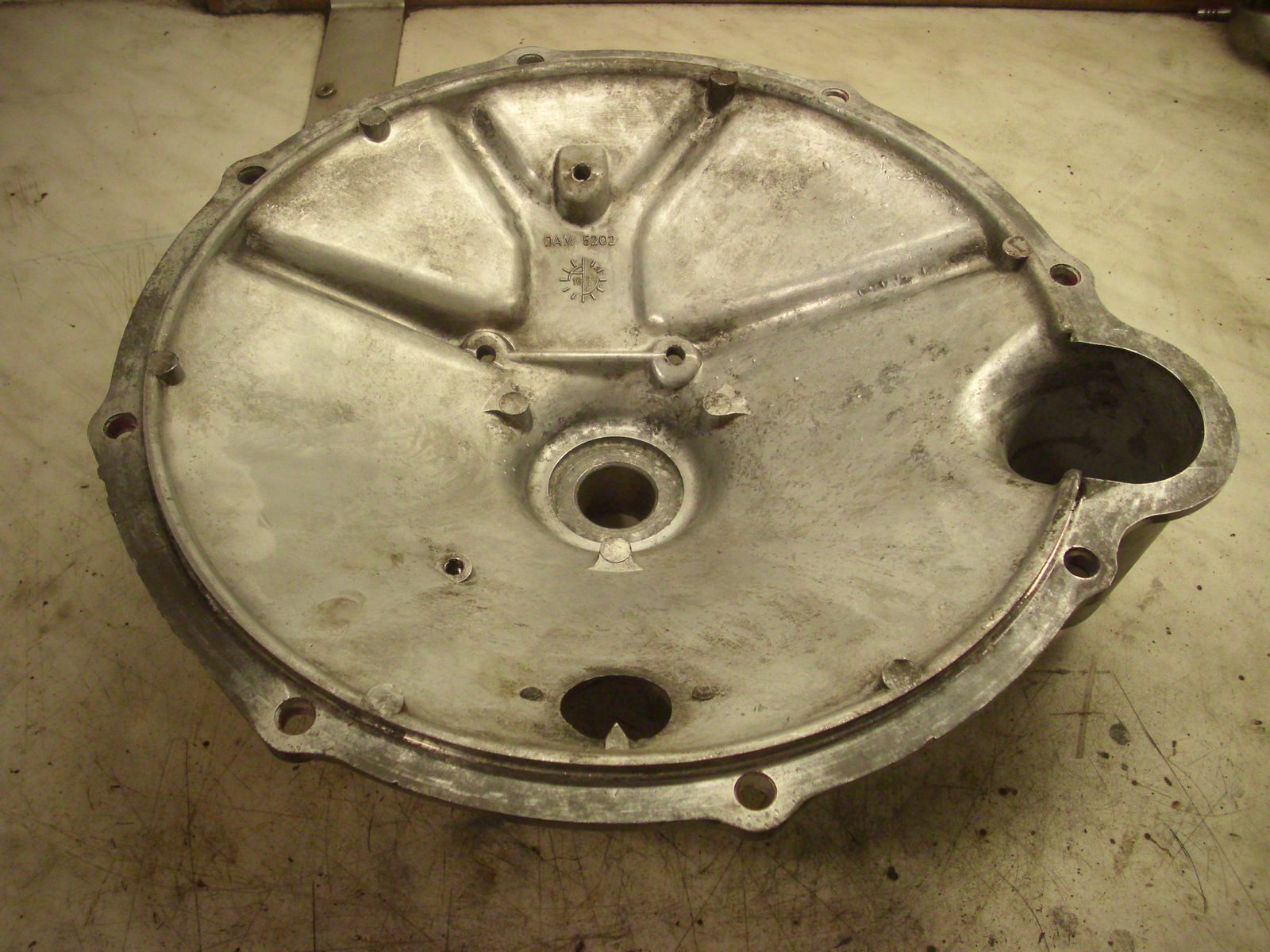

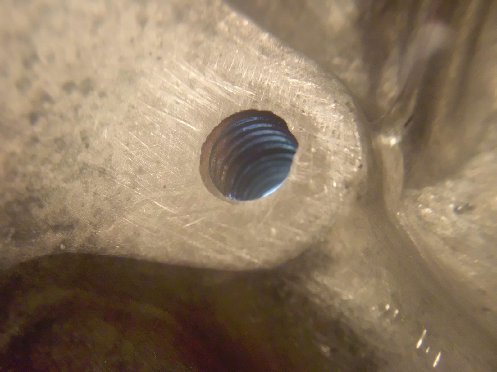

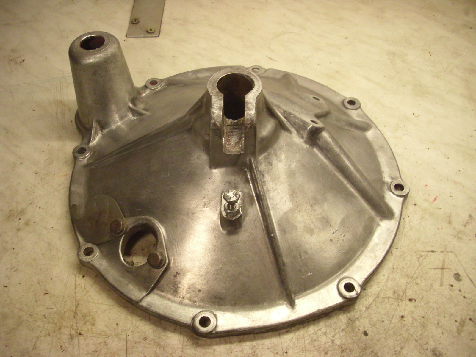

    Ein gut erhaltener Kupplungsseitendeckel mit -Schauloch fürs Schwungrad- zu verkaufen. Der Deckel war mal als Ersatz gedacht, wurde / wird aber meinerseits nicht gebraucht. Er liegt schon ca. 22 Jahre warm und trocken im Regal.
    Die Gewinde zur Montage des Motorsilent und Ausrückhebelanschlages sind Einwandfrei - siehe Fotos. Es sind alle Oberflächen gereinigt um den Zustand ermitteln zu können.
    Garantien, Gewährleistungen o.Ä. kann ich allerdings nicht gewähren - da es ein Privatverkauf eines gebrauchten Teils ist.
    Der Deckel kann gern hier vor Ort angesehen/abgeholt werden - versenden kann ich ihn natürlich auch. Den versand bezahlt dann aber bitte, wie üblich, der Käufer
