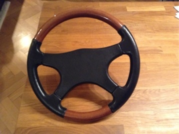

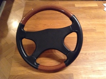

habe ein Raid Lenkrad (mit Nabe) aus einem Mini "Black Magic" zu verkaufen. Eintragung dürfte also kein Problem sein.
Preisvorstellung: 60 Euro.

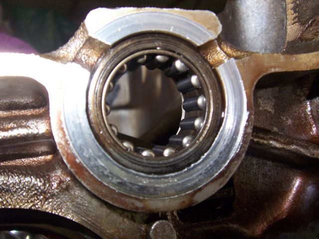

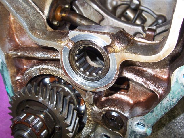

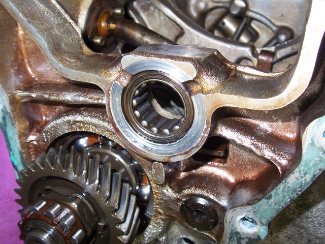

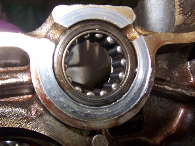

habe ein A+ Getriebe mit 3,11er EÜ (ca. 100 TKM im 94er SPI gelaufen) abzugeben. Arbeitet fehlerfrei ABER (
) hat einen Zwischenradschaden am Gehäuse (siehe Foto).Vielleicht sucht ja jemand was zum Wiederaufbau!?
