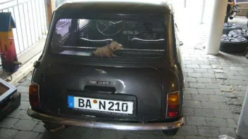

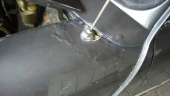

hallo
hab es endlich mal geschaft bilder zu machen zwar net so doll weil alleine zurück unters dach schieben ist doof
bin mal auf die raktionen gespannt ![]()

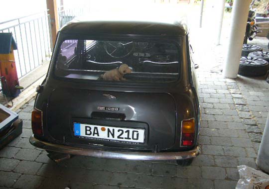

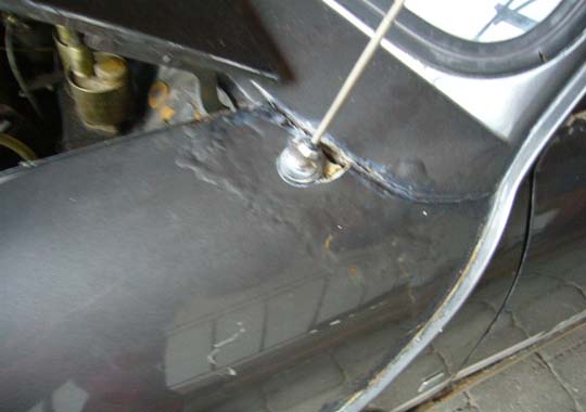

hallo
