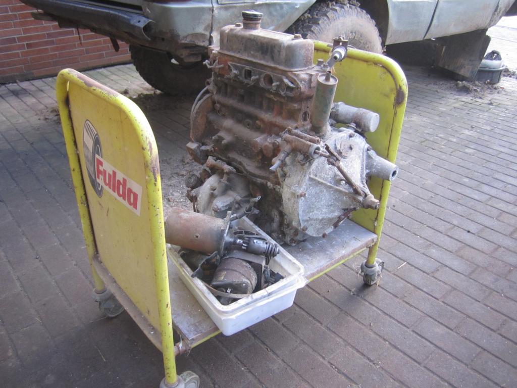

Habe ja schon ein paar Motoren gemacht, nur halt noch kein A-Serie...und habe auch schon Lehrgeld bezahlt und daraus gelernt...also so wie ich es beurteilen kann reicht es mir denke ich aber...nur bin mir halt jetzt nicht sicher welches die richtigen Ringe sind.
Habe jetzt eine Bohrung von 70,6 gemessen...also sollte noch original sein.
Dann sollten diese Ringe doch passen, oder? Sind nur leider ausverkauft...
http://www.minispares.com/product/Classic/Engine/Block/Piston_liners_Rings/RA21576-00.aspx?100110&ReturnUrl=/shop/classic/Engine/Block/Piston~liners~Rings.aspx|Back%20to%20shop
Hat einer von euch ne Ahnung ob Spares noch nen andern Satz passende Ringe hat für die original Kolben? Bohrung und Kolben sehen noch sehr gut aus...würde sie ungern ersetzen.... -
