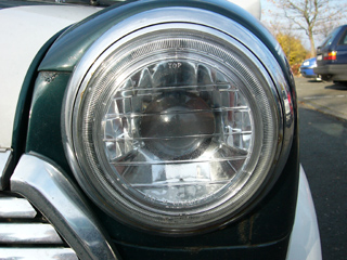

Beiträge von cooperfan
    Ich hab die BiXenoneinheit mit glück bei Ebay für 230Euro bekommen und hab dann noch mal 99Euro für die Klarglasscheinwerfer bezahlt.Dann kommt nur noch nen bissl Material (ca. 20Euro) für die Gehäuse,die die Einheit vom Dreck des Radhauses schützen sollen!
    Mehr iss da nit!
    Tja dann kommt noch die Eintragung aber was die kostet kann ich noch nit sagen,weil ich noch kein Tüv drauf hab,womit auch die andere Frage beantwortet wäre!

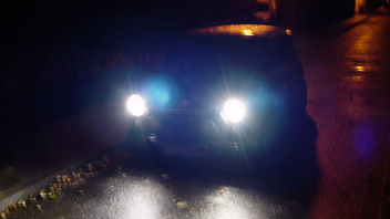

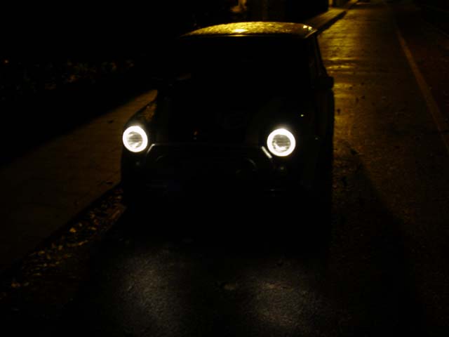

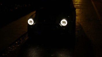

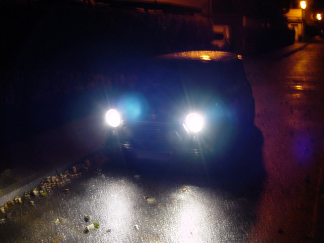

    Ich werd noch mal Pics im hellen machen damit ihr seht das es kein Fake ist!Aber erlicher weise muss ich sagen,das es auch nen bissl heller aussieht als es in echt ist,denn auf dem unteren Pic das ist ABBLENDlicht!!!!!!!
    Der einzige Fake ist wirklich das ich mein Nummernschild weggemacht hab!!!!!!
    Hoffe das mit den pics geht schnell!!!
    Axo und schon mal vielen dank für Euer interesse!!!Hat mich gefreut!

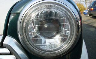

    Der scheinwerfer hat einen inneren (normal für H4) und einen äußeren (für standlichtring)reflektor.diese sind auf der rückseiter miteiander verschraubt und wenn man diese schrauben duch 4 mm längere ersetzt kann man die Einheit mit dran schrauben. die vorschaltgeräte hab ich direkt an das lampengehäuse (hab ich selber drum herum gebaut um alles vor spritzwasser und dreck im Radhaus zu schützen/am besten einfach 125er abflüßrohr nehmen)geschraubt.kabel kannst du die normalen nehmen, musst nur vorn am lenkstock die kabel so umstecken das das fahrlicht beim aufblenden nicht aus geht, denn BiXenon heißt ja immer da volle Licht (Also muss das Fahrlicht IMMER an sein) und wenn du aufblendest zieht ein elektromagnet eine Klappe vor den Brennern weg und gibt das komplette Licht frei Also wird es heller, ist ja klar!!

    also vom Lichtkegel, der Blendung und der Kontrastlinie auf jeden fall, es gibt nur eine Gesetzteslücke die es vereinfacht das einzutragen die besagt das autos die vor 2001 mit xenon NACHGERÜSTET würden oder die von vor 2001 sind (weiß ich nicht genau fragt mal shabba vieleicht weis der genaueres) kein klarglas, keine automatische LWR und keine Scheinwerferreinigungsanlge benötigen. klarglas hab ich zwar aber den rest nicht nur die normale manuelle LWR.entweder ihr nutzt diese Lücke oder ihr müsst das Zeug noch mit dran baun (ist aber viel zu viel Gewicht :-)) Aber sonst ist die Eintragung theoretisch kein problem.

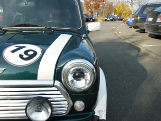

    Also das Bild was "Klein"er reingesetzt hat stimmt schon mal ich habe die Klarglasscheinwerfer von Minidoktor.de genommen und ein 67mmgroßes loch hinten rein gefräst! Diese scheinwerfer haben den Vorteil das man beim Fräsen das standlicht nicht wegfräst weil es ja aussenrum ist!!! Die scheinwerfer/reflecktoren vom RS6 sind zwas eckig aber der BiXenoneinsatzt (brenner mit Linse) ist rund wie man auf den Bils im oberen Post sieht! ich habe nur die Bixenoneinheit des RS6 genommen und NICHT den Reflektor von audi! einen reflecktor hat der audi nur aus Optischen gründen und damit das standlicht richtig verteilt wird,für die streuung/die Hell-dunkellinie ist NUR die Linse zuständig!!! da ich diese übernommen hab habe ich einen PERFEKTEN kontrast! ich versuche mal mit ner kamera eines Kumpels ein Paar pics zu machen und evtl bekommt ihr auch noch pics von der Eineit OHNE reflektor, damit ihr euch vorstellen könnt wie das Funktioniert hat!!!
    Hoffe ihr seid erstmal zufrieden!!
