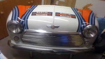

Soooo ich bin dann soweit fertig. Teile wurden aufbereitet und fest verschraubt.
Die Edelstahlfüße sind auch montiert.
Mal sehen wie ich das Teil am WE in die Wohnung bekomme......![]()

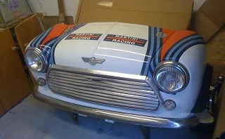

Leider habe ich im Urlaub nicht wirklich Zeit gehabt und nur mal kurz die Anbauteile angeschraubt. Die Teile müssen jetzt noch aufgearbeitet werden, ich wollte nur einen ersten Eindruck zeigen.
Nach einigen Einstellarbeiten habe ich jetzt auch einen umlaufenden Spalt von ca.3-4mm. Nicht so wie Serie , zum Glück habe ich am Anfang die Haube "verbreitert". ![]()
Edelstahl Möbelfüße 60mm Durchmesser liegen auch schon hier. (Baumarkt Stück 18€ - Internet 4 Stück inkl. Versand 25 €

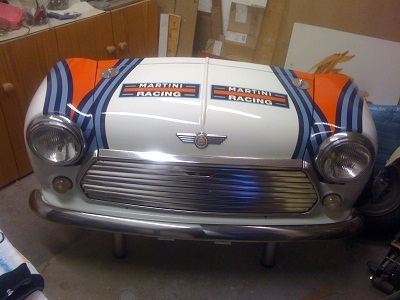

Weiter gehts. Die Reifen wurden ausgeschäumt und heute war erste Anprobe. Die Edelstahlstoßstange muste ich etwas nachbiegen da sie nicht sauber gepasst hat.
Morgen schau ich mal ob ich im Baumarkt schöne Möbelfüße (Edelstahl) finde. Die auf den Bildern sind nicht wirklich schön, waren aber gerade im Regal gelegen.

Hier der aktuelle Stand. Die nächsten zwei Wochen habe ich Urlaub und werde hoffentlich fertig.
Allerdings bin ich mir noch nicht sicher wie ich den "Innenraum" gestalten soll. Tips hierzu sind gerne willkommen ! :thumpsup:
( Die linke Hälfte der Felge ist noch nicht poliert. Rechts schon fertig)
