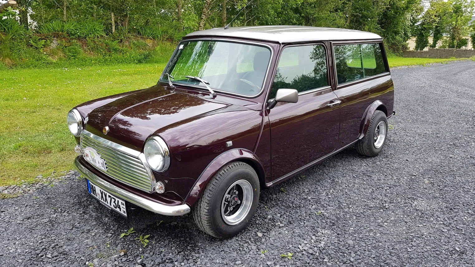

Estates sind immer Clubman
Woddys, Countrymans und IMAs immer RundnasenKlugschiss Off
Und was ist dann der hier?
