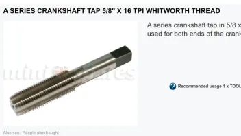

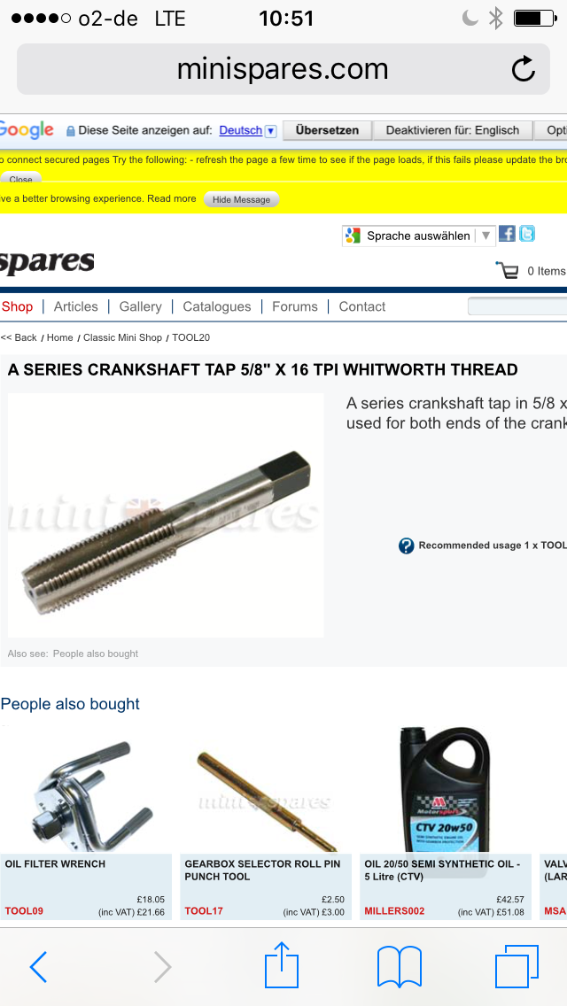

    Hallo zusammen,
    Ich hab mir beim abziehen der Kupplung meinen ersten Gewindegang von der Kurbelwelle verdrückt.
    Ich brauche ganz dringend diesen 5/8" x 16 gewindeschneider. Bestellen läuft nicht, da die karre am Samstag fahren muss. (Meine Hochzeit) Ich würd das ding um Stuttgart um abholen und wieder zurück bringen. Zahl jeden Preis.
    Gruß olli
