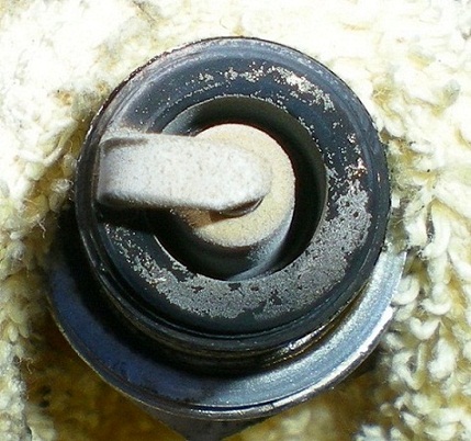

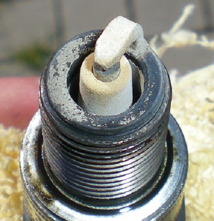

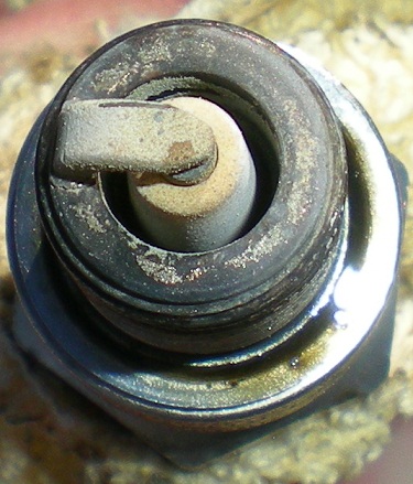

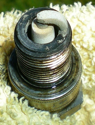

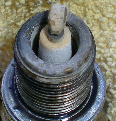

    So, dann will ich den Thread mal zu einem Bilderbuch gestalten :D
    Als allererstes! Es war gar nicht so einfach 5KM Dauerbelastung zu fahren, selbst auf der Autobahn. Eigentlich bin ja eher der Fahrer der sich dem Verkehr und der Fließgeschwindigkeit anpasst. Also endschuldige ich mich hier in aller Form an alle genötigten Fahrzeuge vor mir auf der A1 zwischen Bramsche und Damme gestern nachmittag:D (obwohl die meisten auf der rechten Spur gegrinst haben)
    Also die ersten 4 Bilder Zündkerze 1 und 2 (jeweils 2 Aufnahmen) Düsenuntersand 2,9

    Ich hatte die "gefühlte" beste Einstellung bei 2,8 Unterstand. Nach den ersten Fahrten 1 Schlüssellänge fetter, dann wäre ich jetzt bei 2,95 !? Noch 1 halbe länger fetter, dann wäre ich ja schon bei ca.3mm Unterstand :eek:
