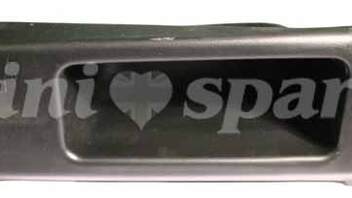

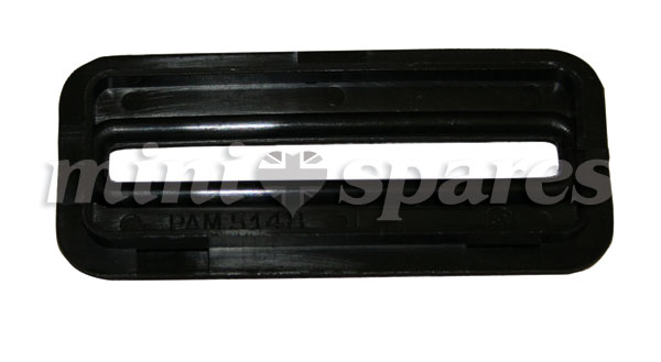

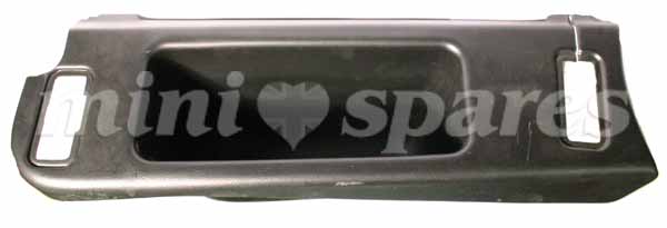

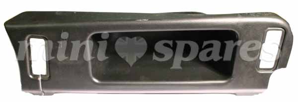

da ich meinen 78er 1000er auf der Rücksitzbank gerade Kindersitz-tauglich mache (3, bzw. 4 Punkt Gurte), suche ich für die seitlichen Ablagen die beim MPI aufgesetzten Verkleidungen (dort wo die Gurte durchgeführt werden).
Teilenummern per Mini Spares sollten sein:
1x EMB100940PMA (rechts)
1x EMB100950PMA (links)
4x PAM5148PMA
Bitte nur gut erhaltene Teile anbieten. Danke!
