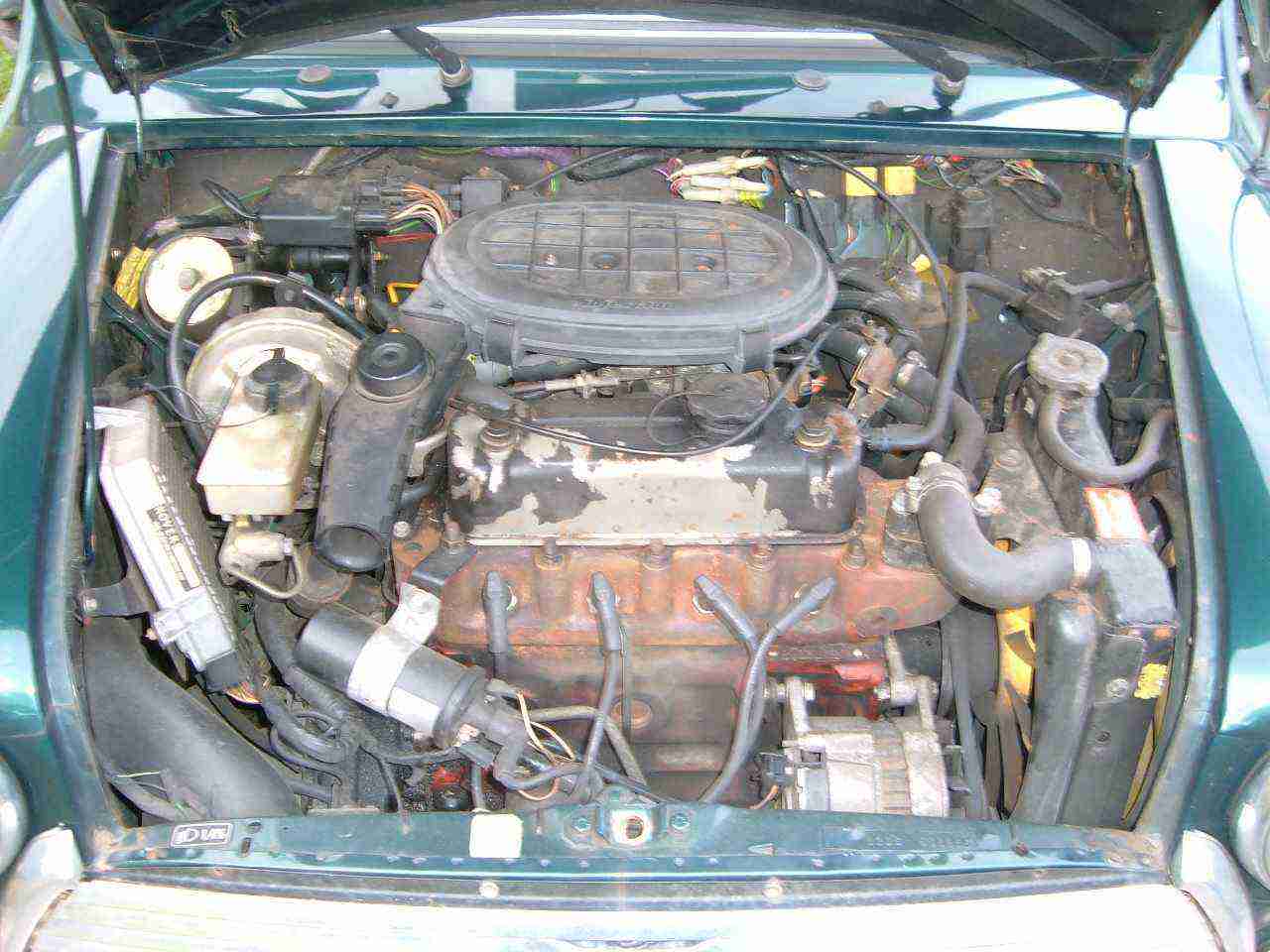

Hallo Arne,
vielen Dank erst mal. Damit kann ich schon was anfangen. Das ganze ist ein auf Vergaser umgebauter SPI. Das erklärt den Geber in dem Wasserschlauch. Der sollte eigentlich im Zylinderkopf sitzen. Ich werde da wohl nächstes Wochenende ein Gewinde reinschneiden und den Geber an die richtige Stelle setzen, dann sollte sich das Problem erledigt haben.
Das andere ist die Sache mit dem Zusatzlüfter. Ich meinte die Kabel auf der Fahrerseite. Das grün/schwarze gehört also irgendwie zum Zusatzlüfter. Das Schwarze ist wohl "nur" Masse. Also fehlt ein Teil des Kabelbaumes für den Zusatzlüfter, da das Grün/schwarze und das Schwarze einfach nur abgeschnitten sind. Ich habe nämlich sonst nur nuch einen Stecker mit 2 Kontakten von dem Geber in der Sandwichplatte vom Thermostat kommend und halt einen Stecker mit 2 Kontakten im Kotflügel der zum Ventilator führt. Dazwischen ist keine Verbindung.
Villeit hat ja jemand den Stromlaufplan für den Zusatzlüfter für mich. Das wäre toll.
Gruß Thomas

Hallo Leute,
ich hatte heute das Glück an einem Vergaser Cooper zu schrauben. Dabei sind einige Probleme aufgetaucht die ich weder mit Handbuch (Haynes und Buchelli) oder der Suche oder der genialen Seite von Minimotorsport lösen konnte.
1.Die Tempanzeige innen funktioniert nicht. Ich habe an einem T-Stück des Wasserschlauchs im Motorraum einen unprofessionell angebrachten Geber gefunden, der scheinbar nicht funktioniert. Unprofessionell deshalb, weil das Masse Kabel für den Geber einfach nur in den Schlauch gesteckt ist. Ich gehe davon aus, dass dies entweder der falsche Geber ist oder sonst etwas nicht stimmt. Oder das dahin gar kein Geber sondern etwas anderes gehört.
2.Der Geber in der Sandwichplatte ist an nichts angeschlossen. Schaltet der den Hilfsventilator oder das Anzeigeintrument??
3.Im Motorraum sind 2 abgeschnittene Kabel. ein ist schwarz und scheinbar Masse, das andere, parallele ist grü/schwarz und weder Masse noch plus. Beide Kabel sind von Rover parallel an die beiden Kabel des linken Seitenblinkers gebunden. Wobfür sind die Dinger zum Teufel??
Eigentlich können die auch nur irgendetwas mit dem Hilfsventilatur zu tun habe, da ich nicht feststellen konnte das sonst was nicht tut. Uneigendlich habe ich aber keinen Schimmer und die beiden Kabel könnetn für alles gut sein (Selbstzerstörung, Schleudersitz, Macschienengewehr,.. -ach, ich glaube es war doch kein Aston MArtin
Viele Grüße Tom
Ps. Wenn jemand Ahnung hat, kann er mir gerne seine Tel-Nr. per PN zukommen lasssen, ich rufe dann zurück.
