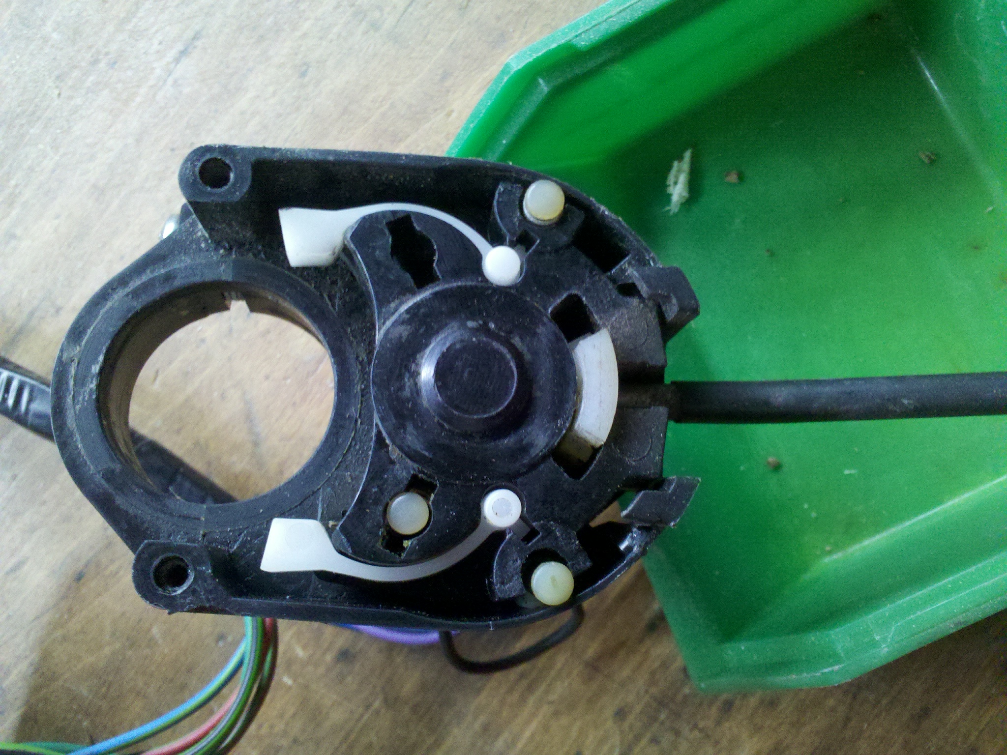

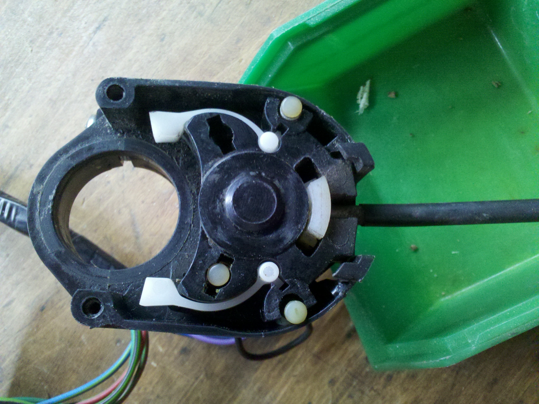

    Moin zusammen,
    beim Zerlegen des Lenkstockschalters (BJ'99) sind mir trotz Aufpassen einige Kleinteile um die Ohren geflogen, ich hoffe ich habe alles wiedergefunden:
    3 Federn (eine kupferfarben)
    1 Kugel
    1 Plastikzapfen (auf der einen Seite hohl, auf der anderen Seite flach angespitzt)
    3 Plastikkäppchen (passen auf die Federn)
    1 Kupferzapfen
    Ich habe es mal so zusammengesteckt wie es mir sinnvoll erscheint und fotografiert:
    - Kupferzapfen quer in den Schlitz vom Loch auf 6:00 Uhr, dann Kupferfeder und Plastikkäppchen
    - Kugel ins Loch am Rand auf 1:00 Uhr, darauf (etwas dickere) Stahlfeder und Plastikkäppchen
    - Plasikzapfen ins Loch am Rand auf 5:00 Uhr, darin dünne Stahlfeder und Plastikkäppchen
    Ich hoffe jemand kann das als ok. bestätigen oder korrigieren; oder hat nicht vielleicht eine(r) gar auch schon mal einen offenen (noch korrekt zusammengestellten) Schalter fotografiert und kann ein Foto reinstellen (?).
    Ansonsten könnte ich auch einen brauchbaren Schalter gebrauchen....
    Es handelt sich logischerweise um den Schalter für Blinker, Hupe, Licht.
    Besten Dank vorab,
    Markus
