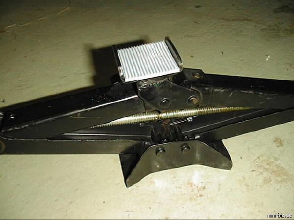

Scherenwagenheber mit spezieller Aufnahme.

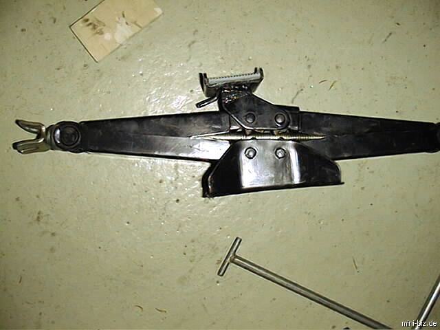

Und hier von oben gesehen.

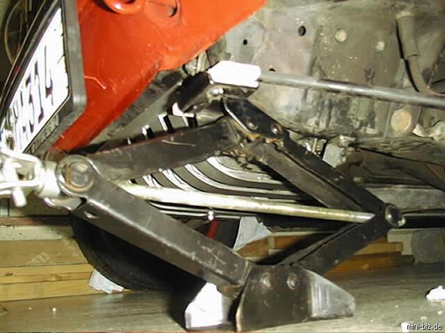

Und so kann er problemlos den Mini vorne anheben. Damit sind dann beide Vorderräder angehoben.
