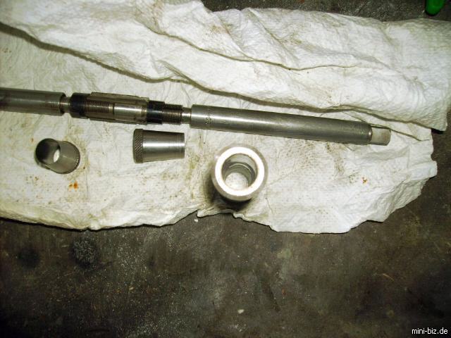

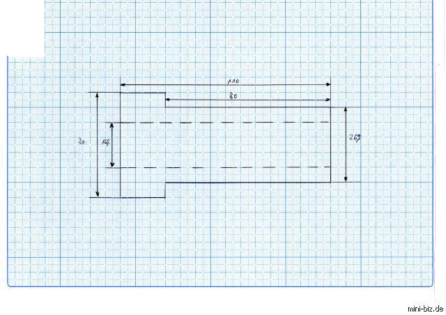

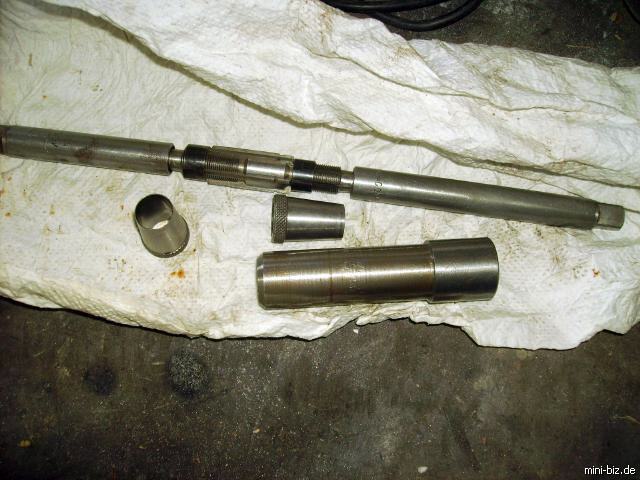

Zum Überholen der hinteren Achsschwinge benötigt man eine einstellbare Reibahle (18 - 21 mm). Am Besten eigent sich hierfür die lange von Hunger. Mit dabei sind zwei Zentrierhülsen, welche aber bei der Achsschwinge beim Mini zu klein ausfallen. Ich habe mir dafür dann einen Adapter gedreht, der weit in die Schwinge reinragt und somit die Reibahle gut führt.
Wenn jemand den Adapter nachbaue will, gerne. Eine kleine Anmerkung noch zu den Maßen. Der Adapter muß nicht so fest in der Schwinge sitzen, daß er sich nicht mehr bewegt. Besser ist es er gleitet gut rein und raus aus der Schwinge. Es kann gut sein, daß bei der nächsten Schwinge sogar etwas Spiel vorhanden ist. Ebenso die Bohrung im Adapter sollte genügend Speil aufweisen, damit die Ahle beim Reiben nicht klemmt, somit empfehle ich meine Maßangaben als Richtwerte zu sehen.
