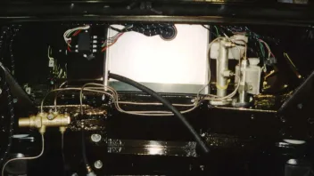

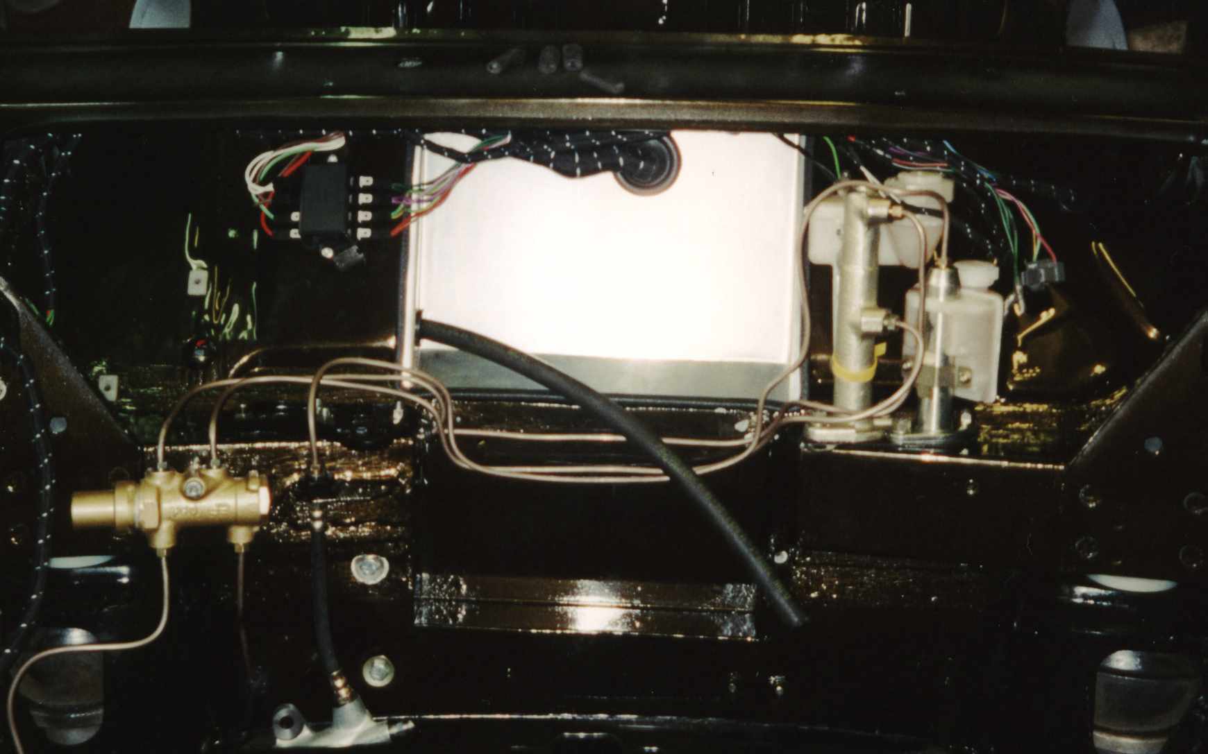

  • kein problem ich setzte bei allen unseren turboumbauten ein gekantetes alublech ein so dass der luftfilterkasten platz hatt und der mitteltacho an der alten stelle bleibt .selbst mit dem klassischen zusatzinstromenten is das kein broblem
    das tachoei muss dafür ein bischen bearbeitet werden und du brauchst für die tachowelle ein winkelgetriebe ;)
    ich schaue mal ob ich ein foto finde und setzte es dann hier rein

  • ich habe mir erlich gesagt nie masse aufgeschrieben und habe dafür auch keine festen masse (minitypisch) ich fertige für jeden mini spieziell neu an halte den motor rein mache alle halter fest ,schraube turbo und vergaser drauf , luftfilter ......... und messe jeden mini eigens aus
    denn zugeben muss ich ja schon dass es sehr eng ist und da sind mir die abweichungen zu gross
    kleiner tip meinerseitz : wenn du noch in der baufase bist ,überlege mal ob du den knochen vom mpi beckommst und den motor mpi entsprechend weiter nach vorne versetzen kannst
    ergibt ca 2 centimeter mehr platz dort wo es wirklich eng ist :am gaszug und an der druckdose (@ veit ;) )
    musst nur auf den kühler achten aber wenn nötig muss da nur eine kleine ecke an der kotflügelfalz "ausgeklinkt" werden
