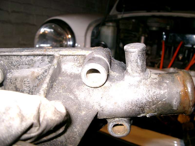

  • anhand meiner erinnerungen und der Zeichnung, dem Bild von mimosp denke ich, es ist eine ohne, wenn der "nupsi" an der langen Seite der Bypass ist

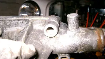

  • Ich habe vorhin die Wasserpumpe ausgebaut und festgestellt, dass es eine ohne Bypass ist.
    Auf der Wasser pumpe steht zum einen CAM 4099 und UNIPART "PART" ist doppelt unterstichen.
    Bild ist im Anhang, die Pumpe scheint einen verschlossenen Bypass-Ausgang zu haben, oben von der Pumpe auf dem Bild ist auch oben von der Pumpe.
