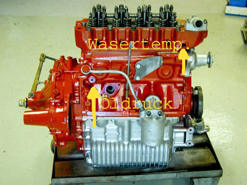

wo werden beim 1300er motor die geber für öldruck,ölthermometer und kühlwasserthermometer,eingeschraubt?
und welche art von benzinuhr benötige ich (hebelgeber oder tauchgeber)

Für welches Modell/Baujahr ?
Denk mal für Vergaser, oder!?
Wassertemp: unter das Thermostatgehäuse im Zylinderkopf.

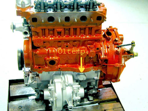

Öltemp: hab ich an die Abdeckplatte des Ölansaugrohres gemacht
Öldruck: wenn du vor dem Motor stehst auf der linken Seite kurz unter dem Ölrohr das zum Ölfilterflansch geht.
Martin
@ Mini-Martin
ich hoffe ich hab die richtigen punkte am bild markiert sonst möge man mich korrektieren
mfg chris
bild 2
hat das mit den bildern nicht gefunzt???
Ja so stimmts.
nun müsste ich noch wissen welches gewinde der
Öldruckgeber und der Wassertemp.geber haben.
auch müsste ich noch wissen ob der tank beim mini mit hebelgeber oder mit tauchrohrgeber ausgestattet.
mfg chris
Wassertemp: 5/8" UNF
Öltemp: paßt die Kontermutter für den Kupplungshebel (wenn elekt. Instrument.), die dann auf Deckel aufschweißen
Öldruck: keine Ahnung![]()
Tank ist doch ein Hebelgeber mit "Schwimmer" !? (oder irre ich mich da jetzt!?)
Martin
Öldruck ist 1/8x27 NPT
