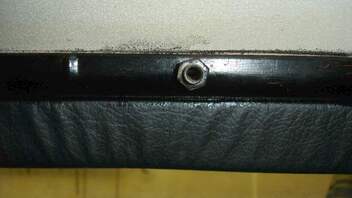

Ich hab ein meinem estate vorne normale 3Punkt Sicherheitsgurte aber hinten hab ich : garnix was kommt da wo hin ich habe oben am Scheibenrahmen seitlich jeweils 2 Punkte wo schrauben rauskommen aber keinen Punkt für die peitschen
und für den Rollmechanismus ( auch wenn da wahrscheinlich Beckengurte installiert waren )

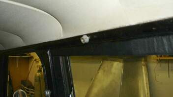

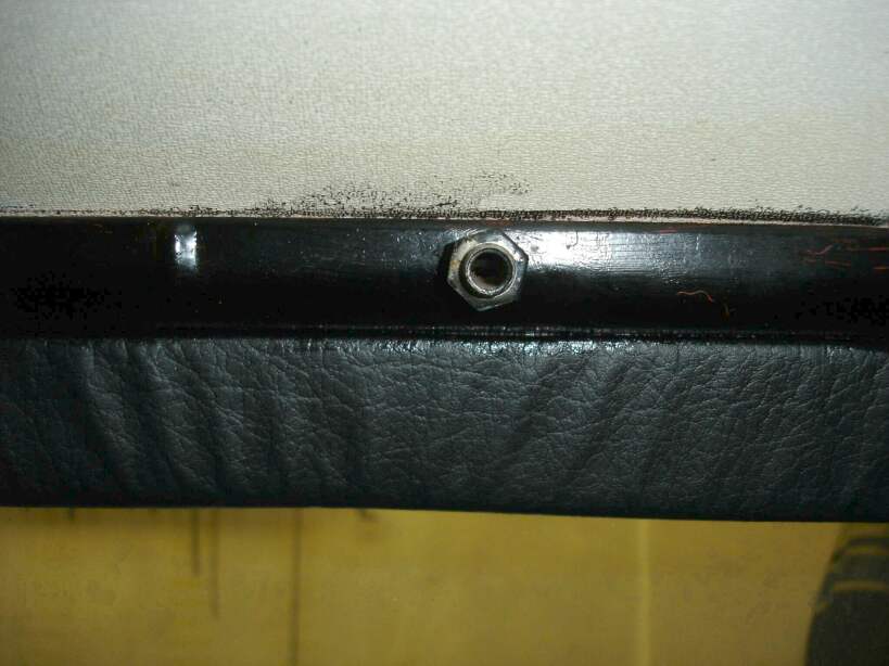

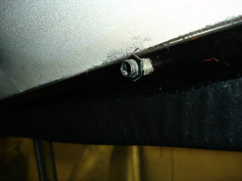

wie geschrieben ich habe für die obere aufhängung an jeder Seite 2 punkte die mir nicht sehr vertrauensvoll erscheinen

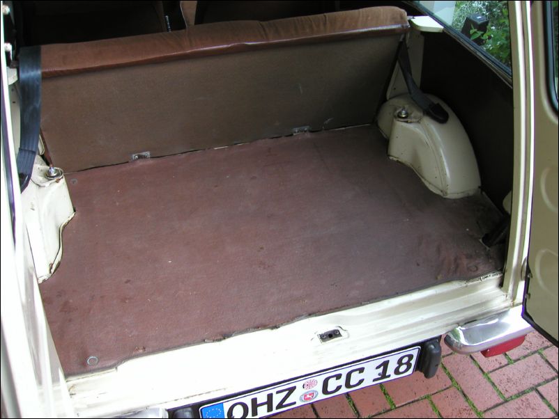

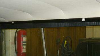

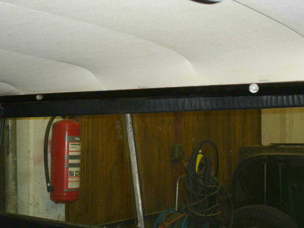

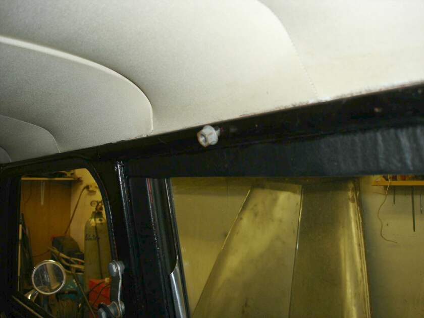

hab da mal ein paar Bilder bei der Arscheskälte da draussen gemacht !
ich habe übrigens hinten nur einen verdächtigen dafür aber auf halber Höhe zwischen Fahrer und Rücksitz nochmal eine Schraube !
Die Gewindestangen kommen aus der Dachkante raus und nicht rein wobei das wahrscheinlich nicht das Problem sein sollte:D

habe am Boden wie gesagt nichtsmehr finden können ! wo für sind die Schrauben blos ? zum Wäsche aufhängen ? -
also sowas ist an meinem nicht.........
für was das wohl mal gedacht war?????Gruß Stefan

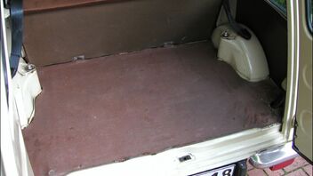

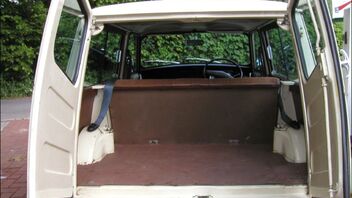

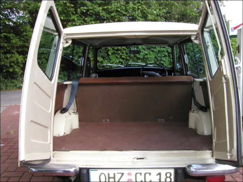

ich habe zwar leider (noch) keinen Kombi aber ich habe ein Bild, dank meiner Bilder-Sammlung...!
Die Bild stammt aus der ebay Auktion von vor 2 Tagen, welche ich sehr lange beobachtet habe, aber der Clubman ist mir dann doch zu teuer geworden....
Gruß,
Dennis-edit- Das ist ein '80er Clubman aus England (weitesgehend Original; von einer alten engl. Dame gefahren)
