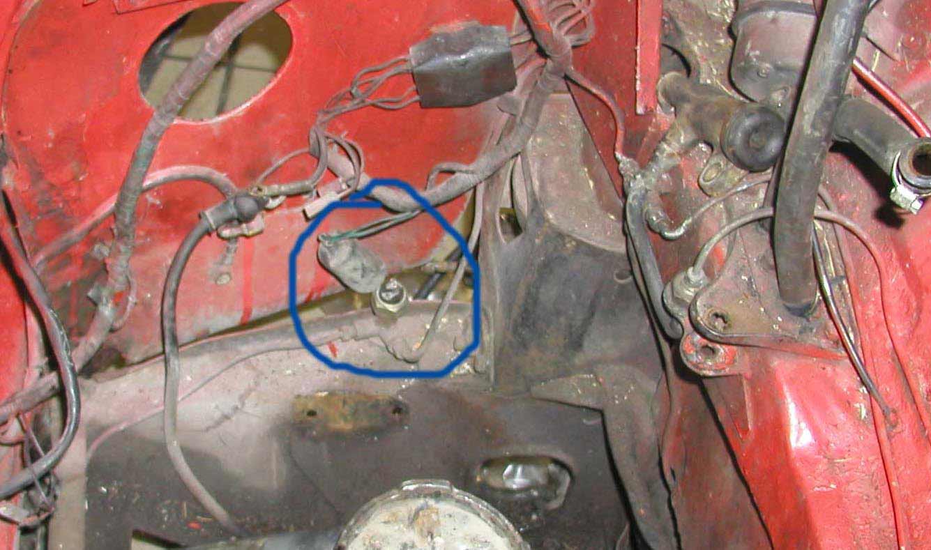

    Aber ich hab dort keinen Schalter!!!
    Nur vorne am Rahmen wo dann der Bremsschlauch (Beifahrerseite=Mini-Fahrerseite) anfängt ist ein schalter!
    Hab da nochein Photo vom Auto zerlegen gefunden wo der oben ist!
    Ist das der?:

  • Noch was zum Schalter: 75 war noc hein Hydraulisch betätigter Schalter verbaut ;)
    (Wird hier zwar mit -->´69 angegeben, aber in meimem 76er wa rder auch noch Vorhenden)
    Der sollte, wenn du vor dem Mini stehst, Liks im Motorraum in der Bremsleitung sein ;):D
    (Also da, wo beschrieben.)
    (Oder wurde das inzwischen geklärt? Habs nur überflogen ...)
    Gruß,
    Jan
  • DANKE!!
    Ja das ist der Schalter!
    Kann der kaputt sein? Oder eingerostet? Liegt 2 Jahre!
    Probleme über Probleme!!! :(
