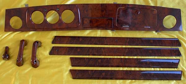

  • So, jetzt hab ich das mal angefertigt nach den maßen aus dem anderen thread....
    siehe da, alles rausgebaut, rangehalten und.... ZU KURZ!!!! :scream: :madgo: :rolleyes:
    Das gibts doch nicht, scheinbar ist mein mini 10cm breiter :confused:

    erstes bild zeigt die nicht geraden kanten links und rechts! das heisst länge des brettes unten am kunsstoff messen!
    2tes bild, zeigt die dünne stelle am linken tacho eck sehr gut, unterm tacho hab ich im übrigen freigelassen da der platz dort für meinen geschmack zu eng ist zumal man dentacho auch noch einbauen sollte und zwar vorher!

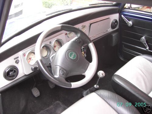

  • So, es geht voran. Aber eine Frage an die Spezialisten, wie wirds gemacht, dass man die Instrumente gescheit sieht. Baue das standart holzbrett nach und der tacho etc ist ja leicht angeschrägt. Wie nun Machen? Das brett für die Instrumente ist bei mir 1.5cm dick und nur hinten drann geschraubt sitzen die zu tief drinne...
