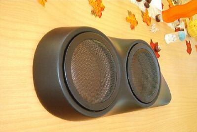

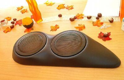

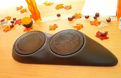

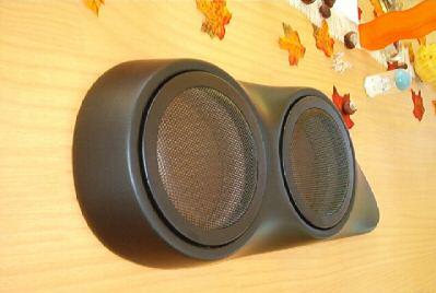

Mal was anderes: Die Doorboards meint ihr die würde gehen?
Maße: Länge 57cm
Höhe von 21cm
