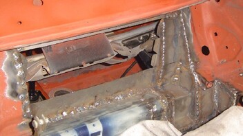

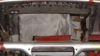

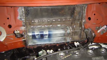

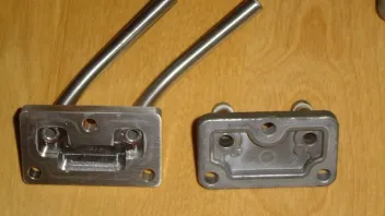

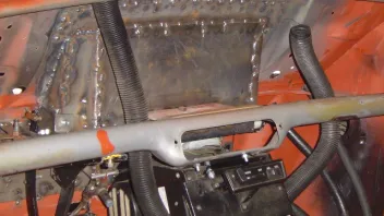

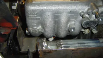

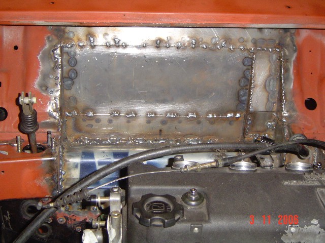

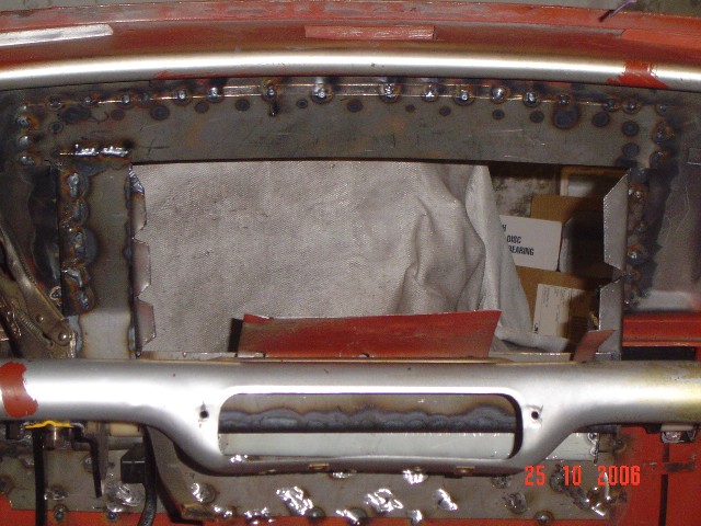

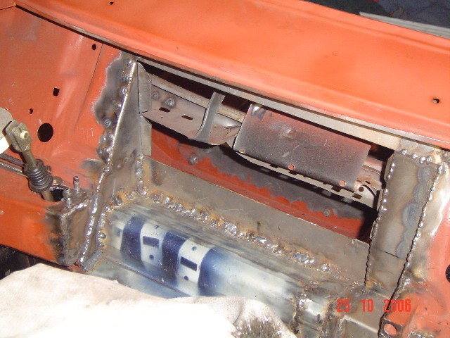

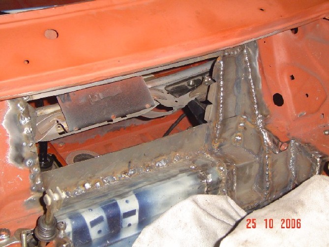

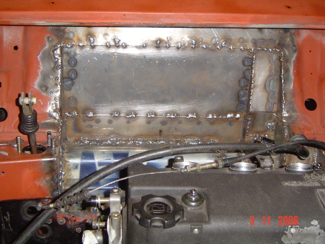

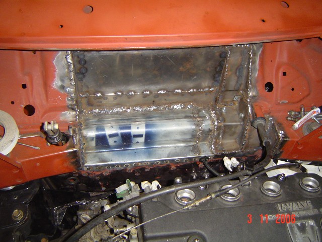

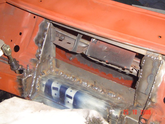

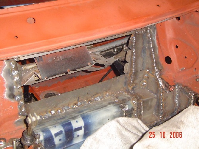

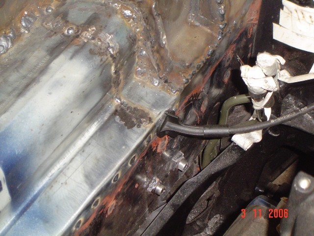

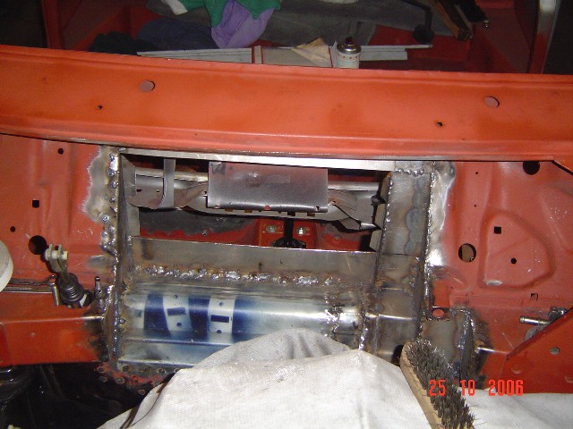

habe gestern noch etwas rumgebrutzelt ![]()
Es fehlt jetzt nur noch das hintere Abschlußblech. Soll ich es verschweißen oder eine Schraubverbindung daraus machen ?
Schweißnähte werden natürlich noch geputzt ! ![]()

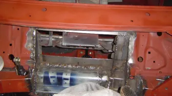

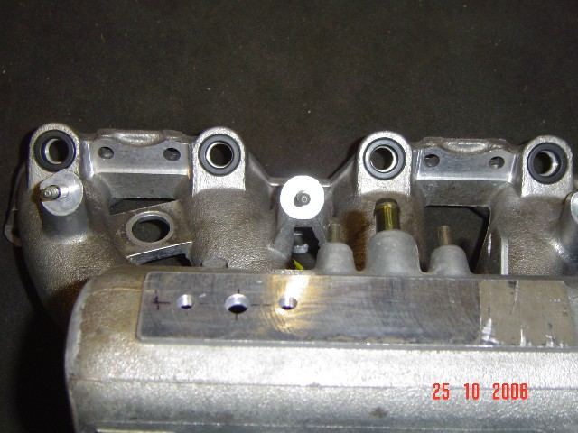

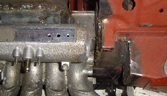

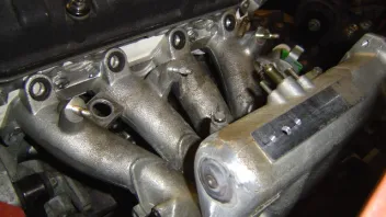

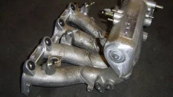

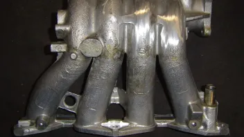

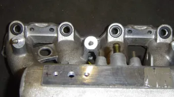

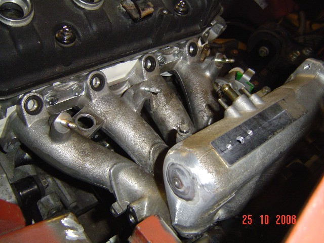

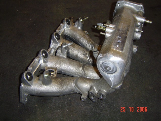

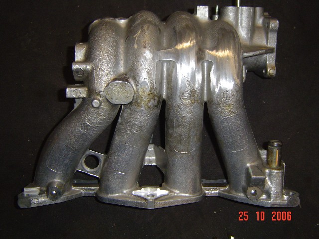

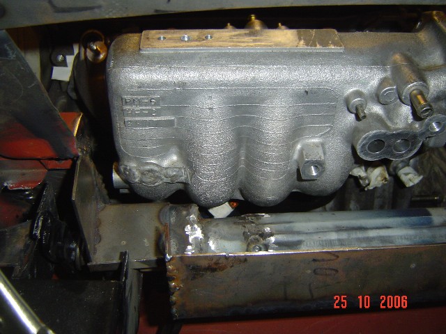

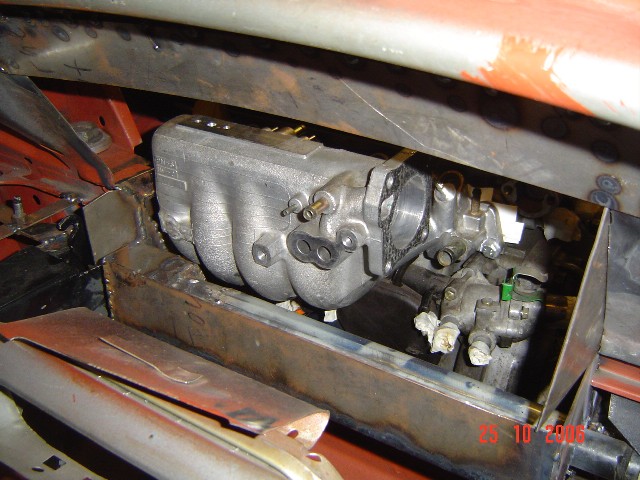

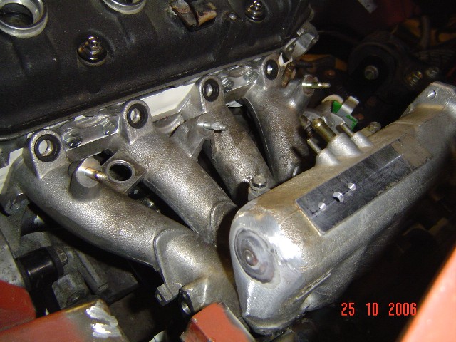

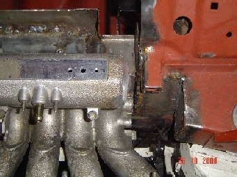

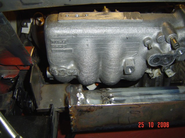

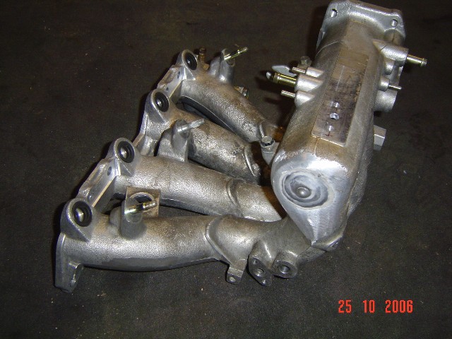

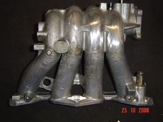

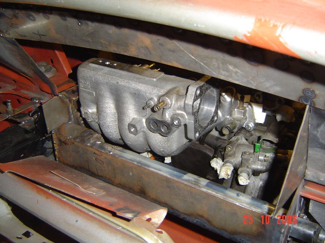

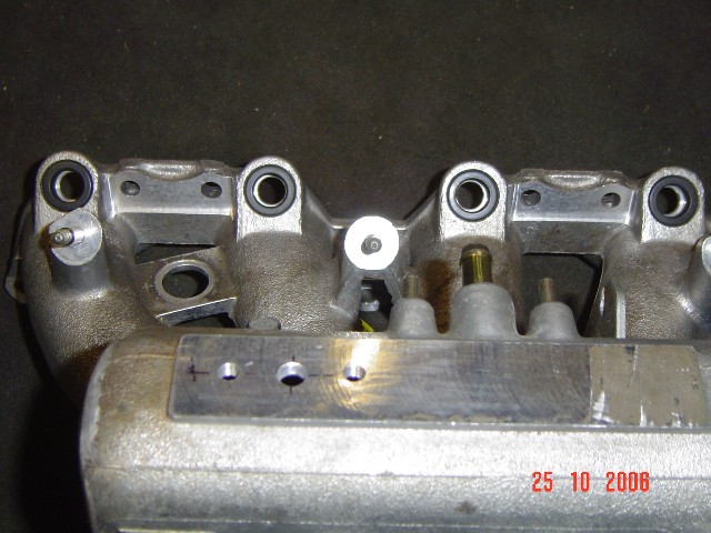

Sodele,
meine Ansaugbrücke ist jetzt auch endlich fertig.
Der rechte umgeschweißte Anschluß ist jetzt wieder weg
und sauber zugeschweißt.
Die Anlageflächen der Schrauben bzw. Muttern sind jetzt (@howlow-dieter)
man beachte [size=+3] angespiegelt [/size]

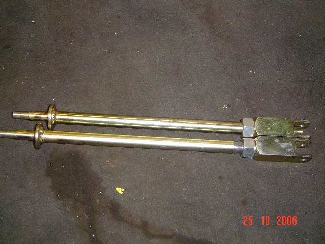

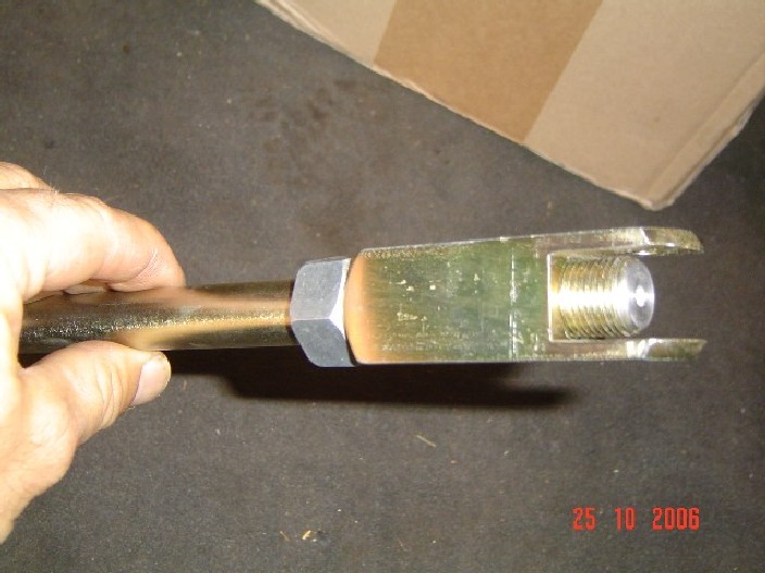

Wo er Recht hat, hat er nu mal Recht! Guter Tipp!

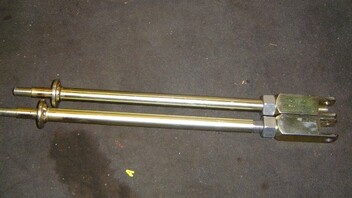

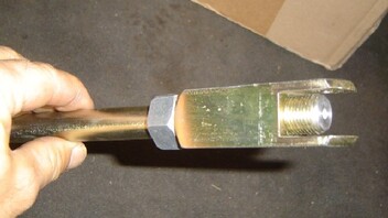

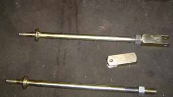

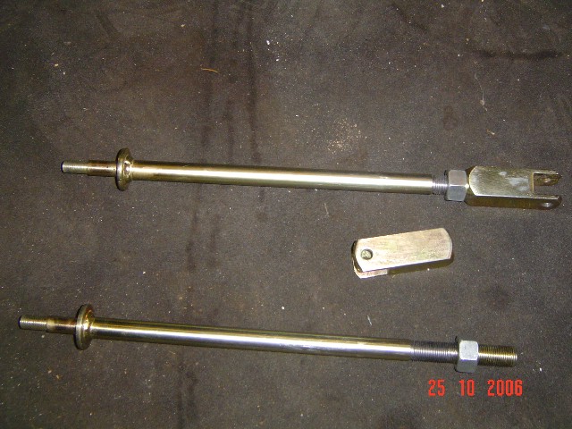

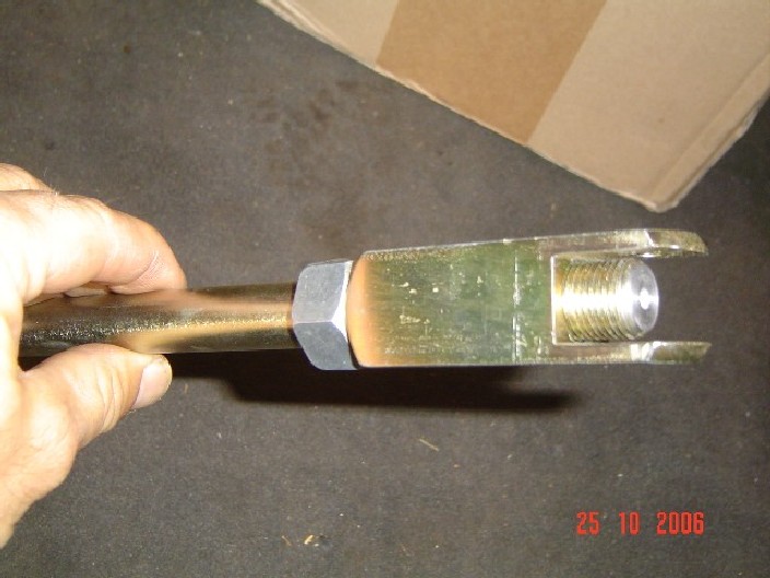

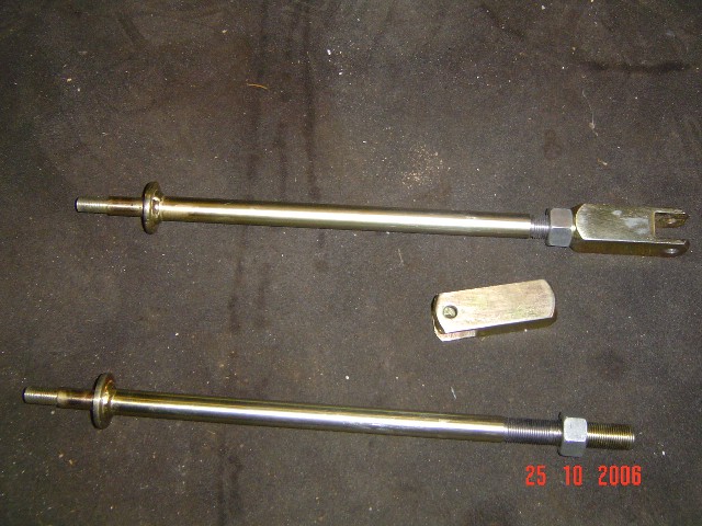

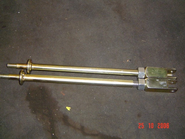

Fräser angeschmissen und im entsprechenden Winkel Material weggenommen.
Meine Zugstreben sind jetzt ca. 1cm kürzer und das Gewinde habe ich mir
2cm nachschneiden lassen.
Nachlaufeinstellung sollte jetzt kein Thema mehr sein ![]()

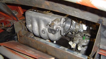

So hier nun noch ein wenig Bildmaterial von gestern.....:D

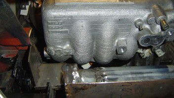

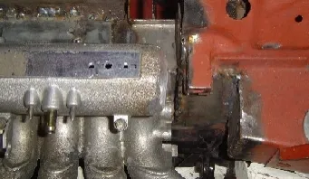

hier nochmal die Brücke probeweise eingebaut

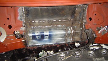

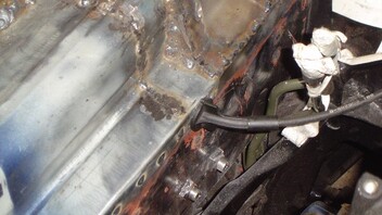

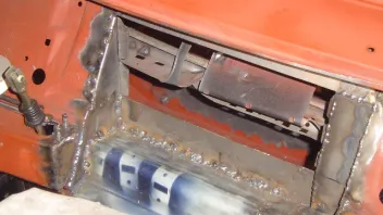

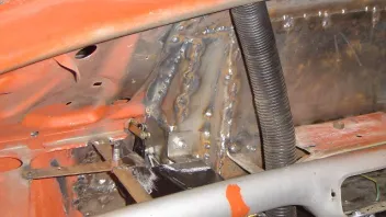

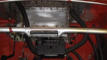

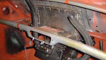

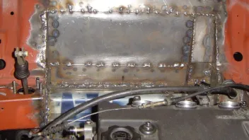

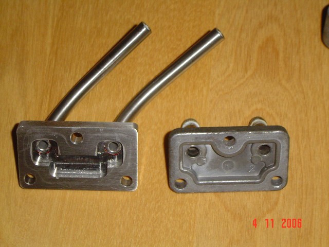

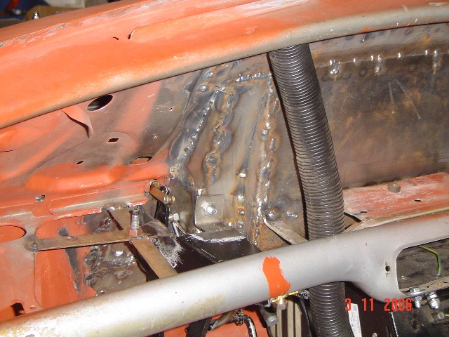

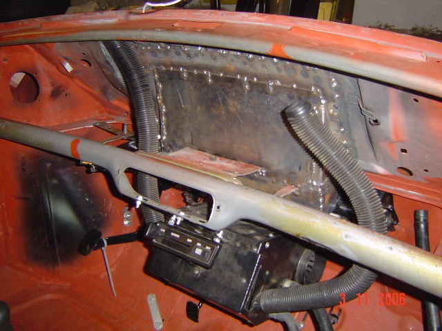

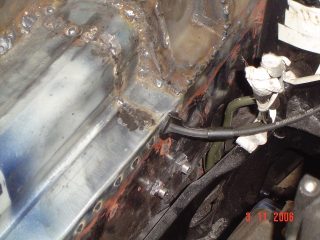

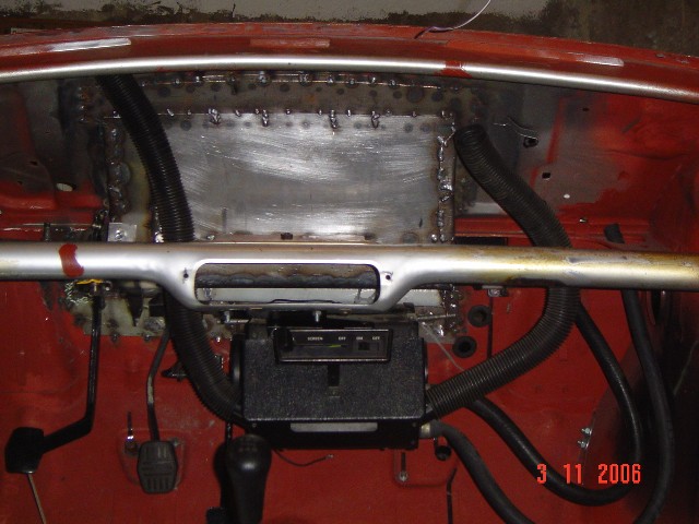

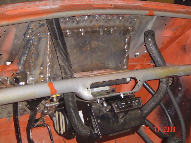

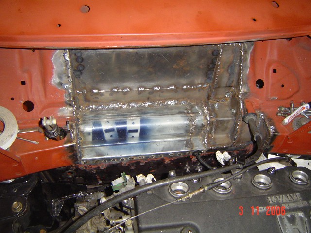

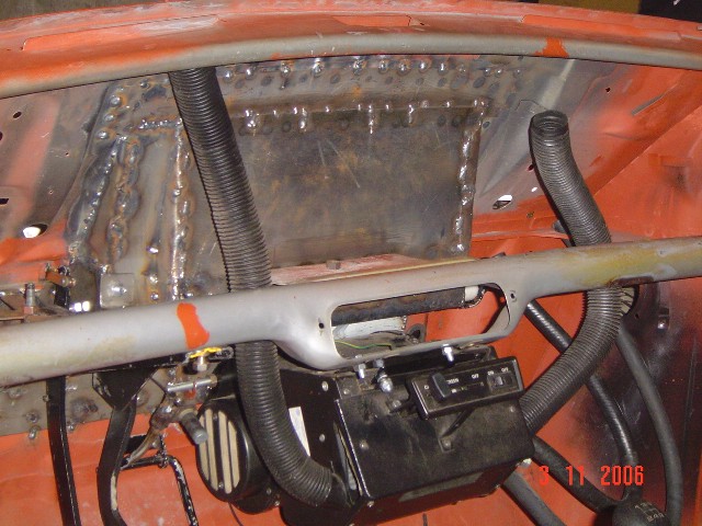

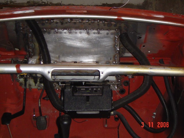

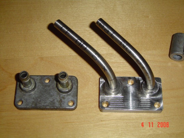

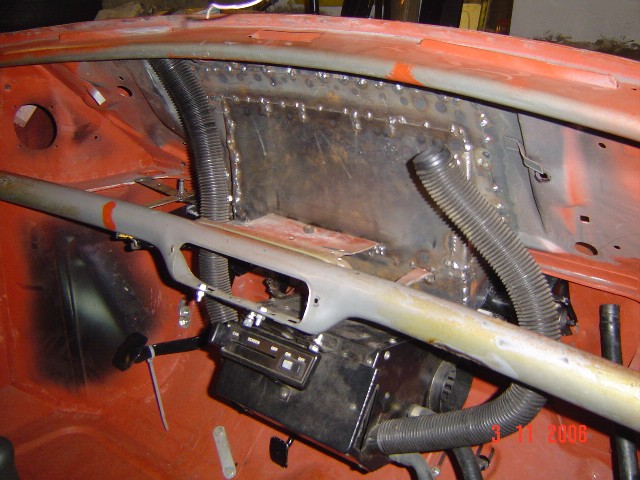

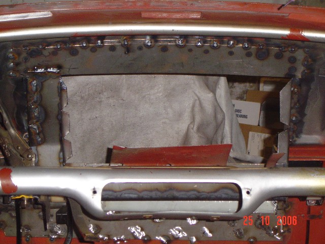

habe am Wochenende noch ein paar Sachen geschafft:
-Spritzwand geschlossen
- Pedalgehäuse verstärkt ; bleibt weiterhin als Schraubverbindung erhalten
- Gaszuganschluß in Spritzwand gefeilt (schwitz
- Heizung eingepasst; Halterung eingeschweißt
- Löcher für Heizungsschläuche gebohrt

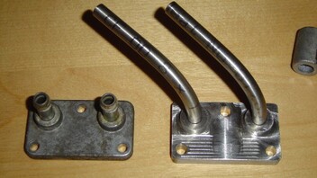

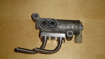

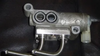

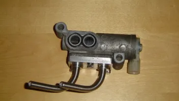

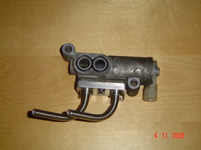

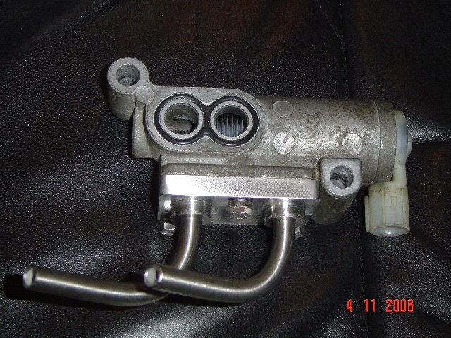

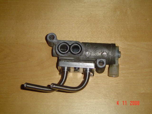

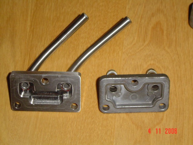

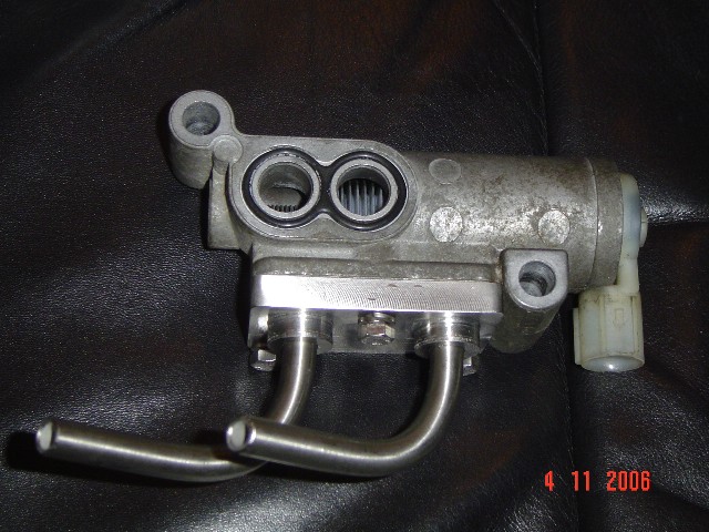

- EACV vom Fräsen zurückbekommen, jetzt mit neuem Deckel und gebogenen Anschlüssen für Kühlwasseranschluß
das wars! ![]()
hier kommen die Bilder dazu...

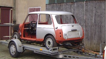

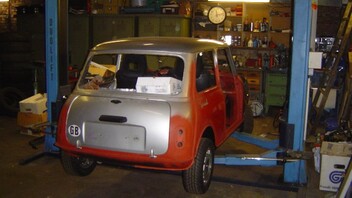

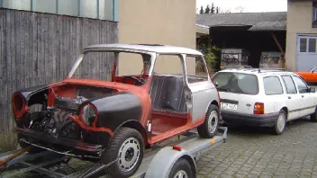

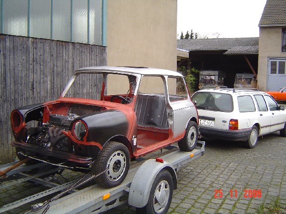

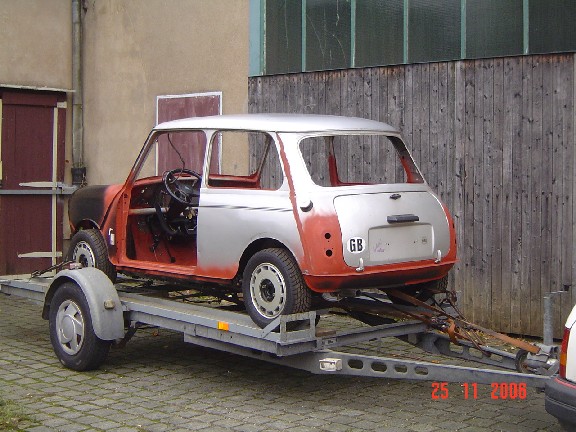

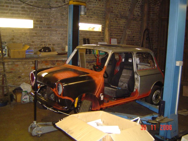

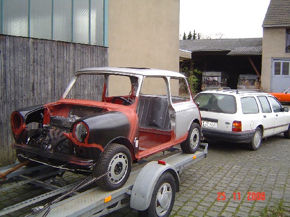

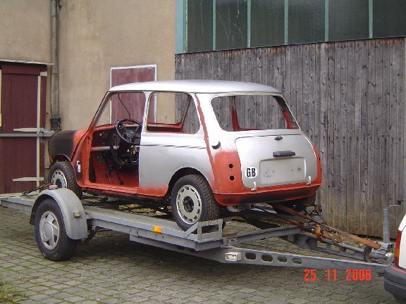

der Mini fährt, wenn auch nur aufem Hänger; muuaaaha. ![]()

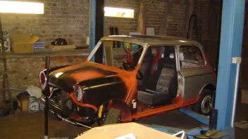

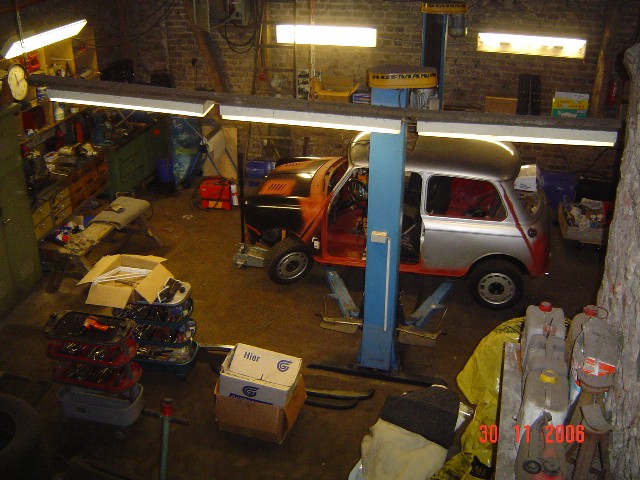

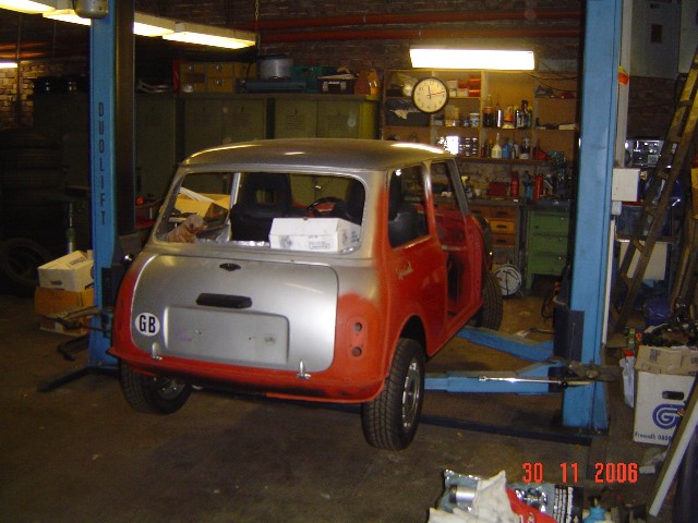

So bin heute (schon das zweite mal dieses Jahr
) mit dem Mini in meine neue Halle umgezogen.
Wer lange sucht wird endlich fündig ![]()
Neue Halle ausgestattet mit Hebebühne, Kompressor, Reifenaufziehmaschine, Auswuchtgerät :p
Nächste Woche noch alle Teile rüberschaffen, dann gehts weiiiideeeer!
Bis bald in diesem Kino ![]()
hier noch ein, zwei Bilder ![]()

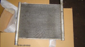

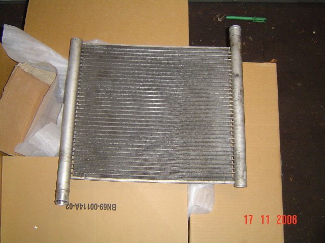

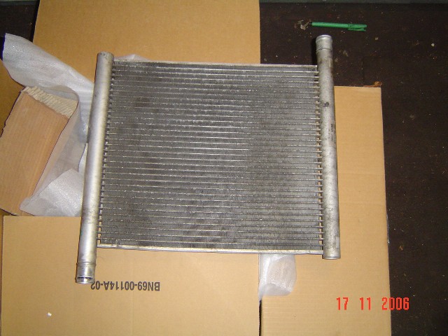

Smart Kühler ergattert, geht demnächst zum Mr. Ringmini
so long

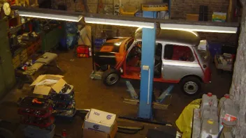

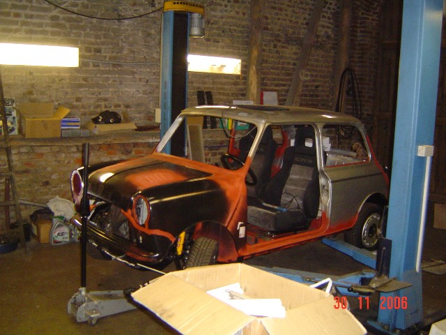

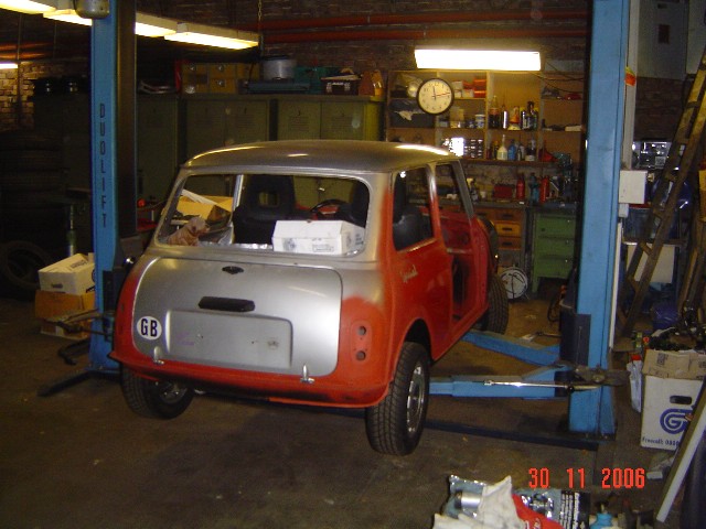

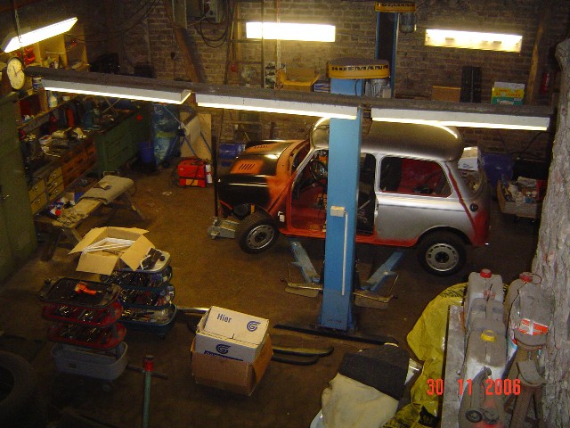

So,
der Mini hat sein neues Reich ![]()
Teile und Werkzeug sind auch schon da, sodas es jetzt weitergehen kann ![]()

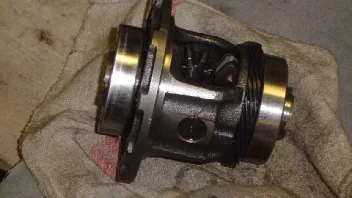

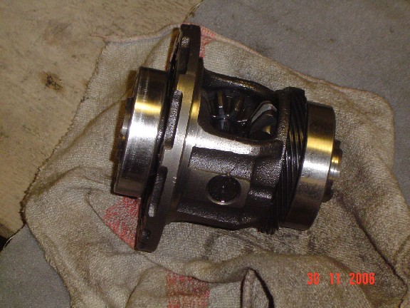

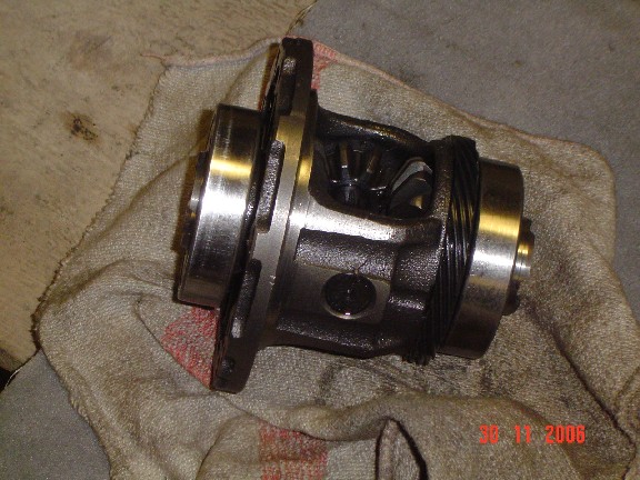

Habe heute nochmal das ED9 Getriebe geöffnet und das Differenzial ausgebaut.
Werde mir die Zwischenwelle vom ED9 einbauen um auf zwei gleichlange ATW`s
zu kommen, dafür muß ich aber das Differenzial wieder tauschen, da die
ATW-Töpfe nit passen
aber jetzt weiß ich ja wies funzt.
