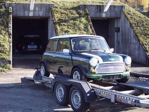

  • Mein neues Projekt (Mini No. 3) gestern eingetroffen, geplante Modifikationen:
    • Flipfront
    • 25CrMo4-Käfig eingeschweißt
    • Sportsitze
    • H-Gurte
    • Schnauzbartgrill
    • MKI-Rückleuchten
    • neues Armaturenbrett
    • Ölkühler
    • Funk-ZV
    • Makrolonscheiben
    • Revos 10"
    • Kestel-Verbreiterungen
    • neue Lackierung
    • etwas Motortuning
    • TÜV

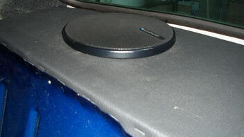

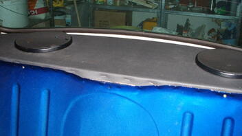

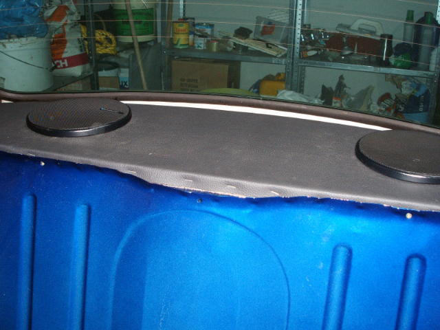

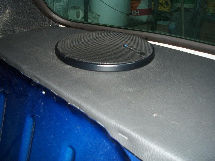

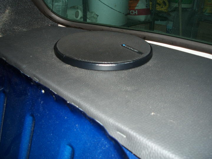

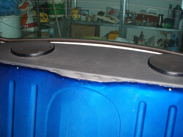

  • So,
    habe jetzt endlich mal ein paar Fotos von meiner neuen Hutablage gemacht.
    Die Grundplatte ist aus MDF, 19mm stark. Die alte Dämmmatte hab ich gleich weiter verwendet. Das Ganze mit Kunstleder bezogen, auf der Oberfläche mit Uhu und an den Seiten zusätzlich getackert.
    Letztendlich noch die Blaupunkt Lautsprecher eingesetzt. Die sind als Übergangslösung gedacht und für die 22 Euro klingen die verdammt gut!
    Als nächstes dann gleich der Kofferraumausbau...

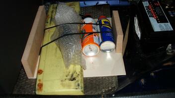

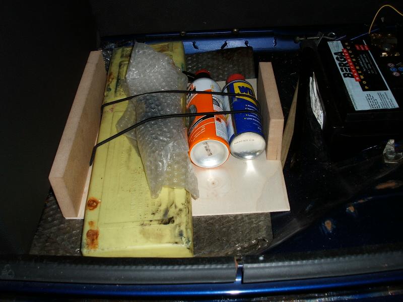

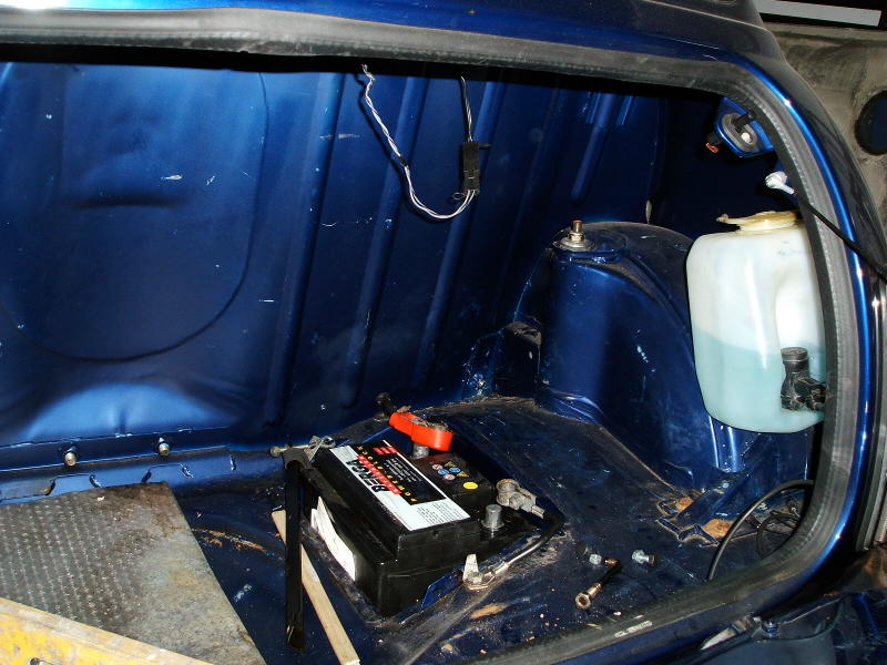

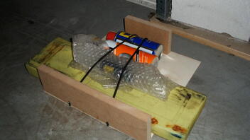

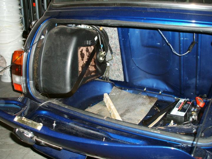

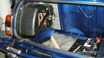

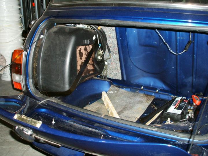

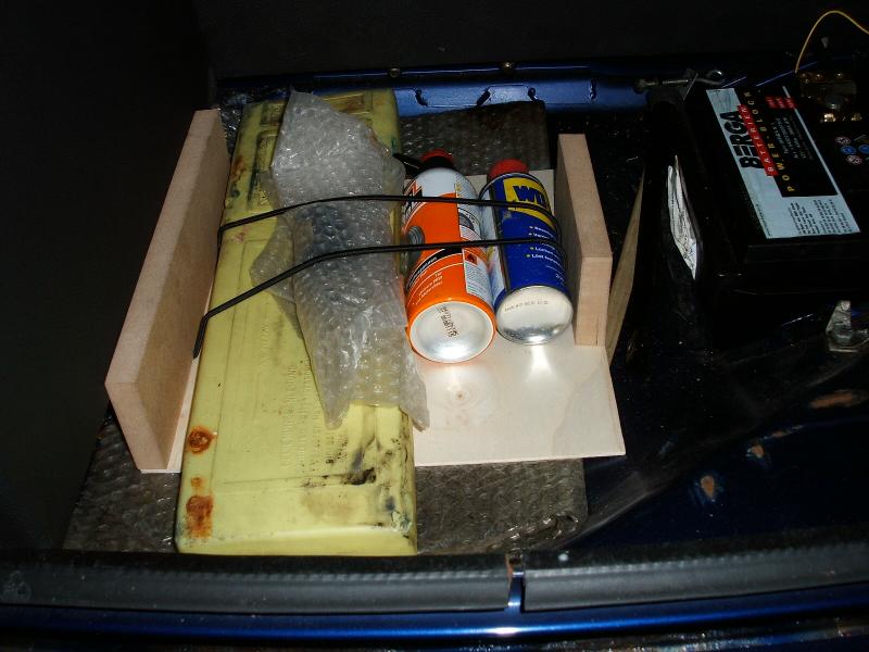

  • Nun gleich noch der Kofferraumsbau.
    Material wie die Hutablage. Also auch hier größtenteils MDF, allerdings in unterschciedlichen Stärken, dazu dann im Detail.

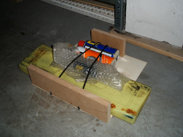

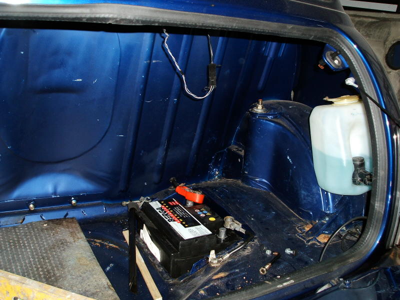

    Zuerst aber alles rausräumen, man glaubt gar nicht, wie groß der Kofferraum sein kann...

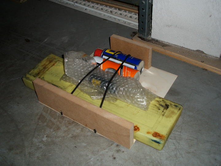

    Ersatzrad habe ich schon länger rausgeschmissen, dafür die kleine Füllflasche. Wagenheber ist somit auch überflüssig. Damit bleibt nur noch das Warndreieck und das gute alte WD40.

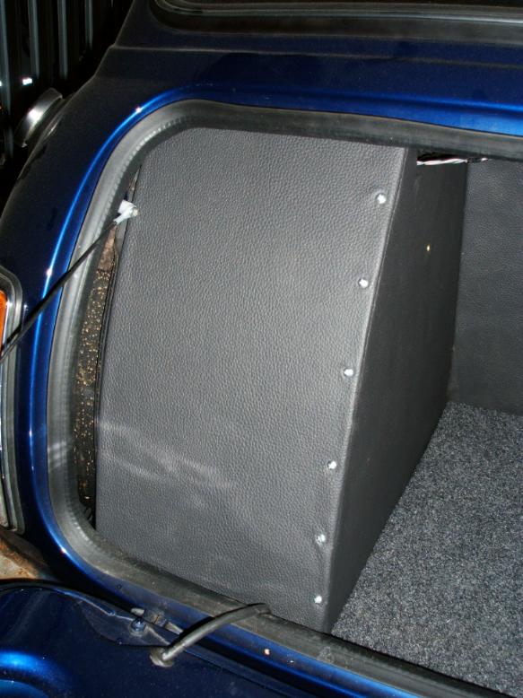

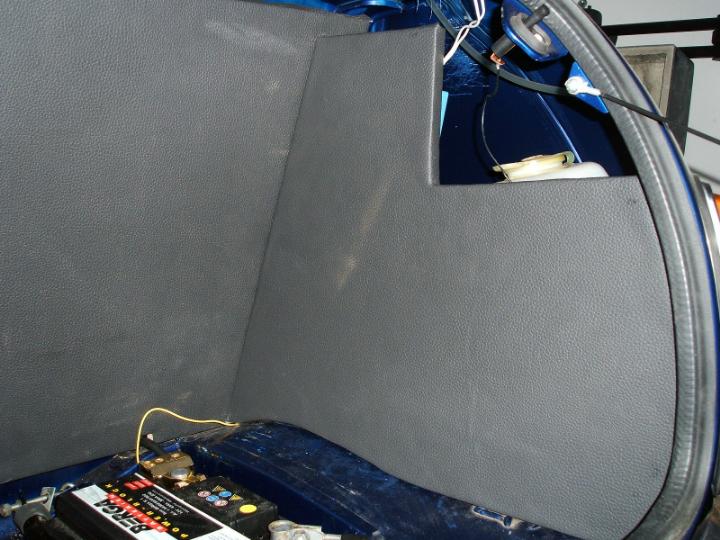

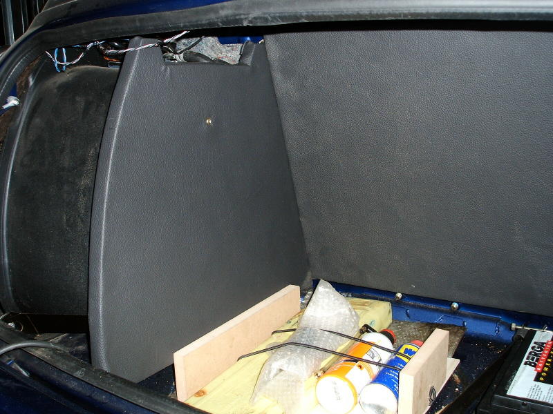

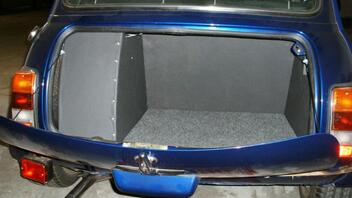

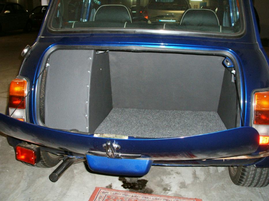

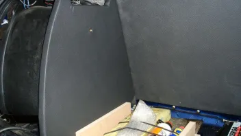

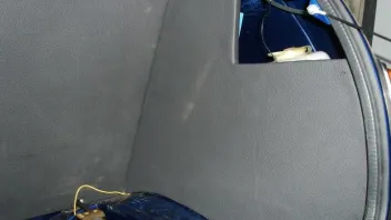

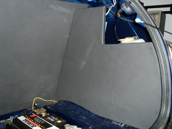

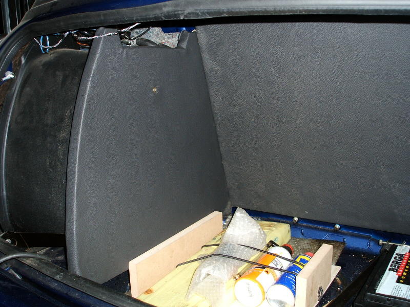

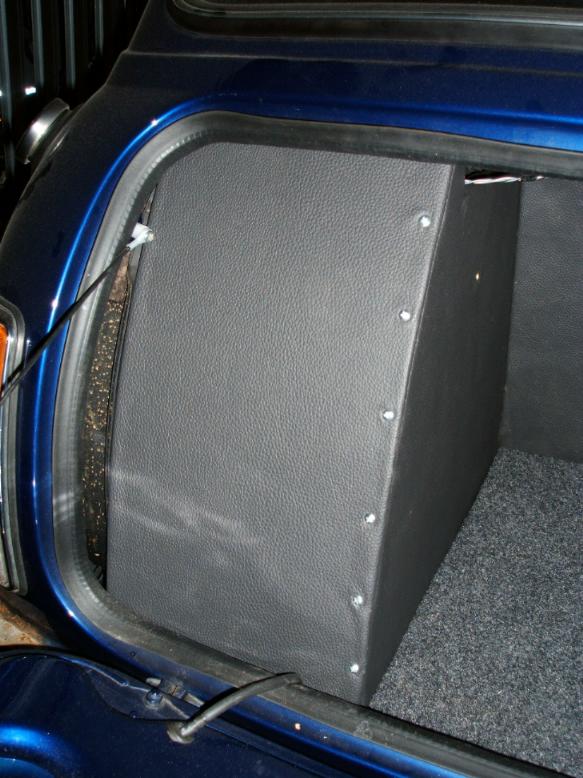

  • Hier die 3 Seiten im eingebauten Zustand.
    Zwischen der Rückwand sind noch MDF Stücke, damit dort noch ein wenig Luft ist um die Luft zirkulieren zu lassen und später weniger Probleme zu haben einen Verstärker inkl. Kabel zu montieren. Die Rückwand selber ist 12mm stark.
    Die Tankseite ist eine 19 MDF und wurde mit Holzstiften fixiert, zusätzlich noch eine Schraube, wo die originale Tankverkleidung monitiert war.
    Rechts ist es einen 19er MDF, diesmal von der Seite mit Holzstiften fixiert. Hält wie verrückt!
    Demnächst auch nummer 4 mit der Frontverkleidung vom Tank und die Kofferraumbeleuchtung.
    Fragen oder Anregung? nur zu!

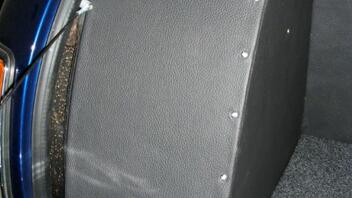

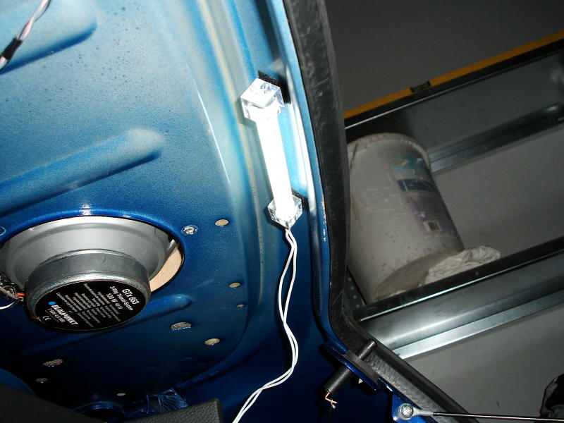

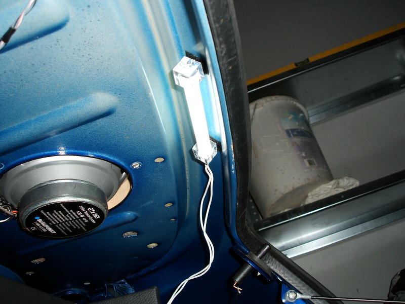

  • Gestern hatte ich dann noch Zeit, die Frontplatte für die Kofferraumverkleidung fertig zu machen und auch zu montieren.
    Zudem sieht man hier auch gleich noch die Beleuchtung. Ist eine Kaltlichtkathode von CHP, direkt an die Batterie angeschlossen, natürlich mit einer Sicherung. Das ganze über den Kontaktschalter der Heckklappe geschaltet.

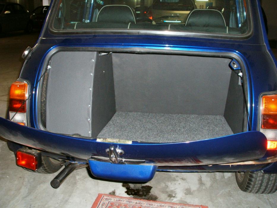

  • Zitat von milhouse287
    Habe jetzt noch den Boden angepasst und mit Teppich beklebt, ist übrigens der original Teppich.
    Bin ein bisschen zufrieden...
    Warum nur ein bisschen?
    Ich find es sieht super aus!
    :cool:
