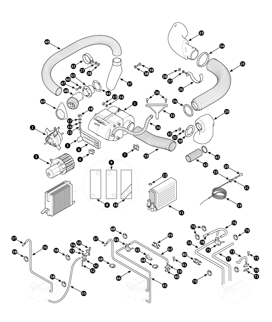

Position 37 ist der Lufttrichter, der auf der Fahrerseite (also links) an der Frontmaske hinter dem Grill liegt.
Position 40 ist der lange Schlauch, der vom Lufttrichter (37) durch das linke Radhaus an den Stutzen (45), der durch die Stehwand vom Radhaus ins Wageninnere führt.
Im Wageninneren hinterm Armaturenbrett führt vom Stutzen (45) ein kurzer Schlauch zur linken Frischluftdüse (nur bei Holzarmaturenbrettern bzw. MPI), ansonsten direkt zur Düse mit Plastikrohr (48).
Auf der rechten Seite ist es etwas anders, da führt ein kurzer Schlauch (43) vom Frischluftverteiler (29), der im rechten Radhaus sitzt, zu dem Stutzen (45), der in der Stehwand vom rechten Radhaus zum Innenraum führt. Von dort, wie oben beschrieben, zur Lüftungsdüse.
Sind die beiden Stutzen in den Radhäusern zum Innenraum nicht vorhanden, und auch die Löcher nicht, hat die der Vorbesitzer vielleicht verschlossen, weil er die Frischluftdüsen ausgebaut hat (manche, wie auch ich, bauen dort Lautsprecher für's Radio ein...).
