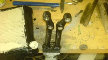

Nabend so heute nach der arbeit habe ich mal wieder bischen was am Mini gemacht.
Heute war mal son Pinsel-Tag das lenkgetrieber,achsschenkel,kühler und kleinteile wurden heute verschönert.
das war jedoch nciht das einzigste was cih ehute gemacht habe, ich habe überlegt welche verbreiterung ich nehmen soll und habe mal probeweiser die alte angesetzt und muss sagen
das geld für eine neue kann ich auf besser ausgeben, die alte wird jetzt nun nur bischen verschönert. denke mal das passt so besser zu den 4,5j x 12zoll serien minilites( richtig? oder heißen die anderes).
der mini bekommt dan nur 165er und evtl spurplatten.

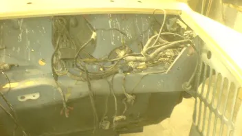

ach ja und ich ahbe auch noch zwei bilder vom chaos kabelbaum da ich kaum weis wo was hinkommt, der besitzer vormir hatte nichts makiert und ein bild von meinem weihnachtsgeschenk ein netter Mini Grill
also dan haut mal in die tasten -

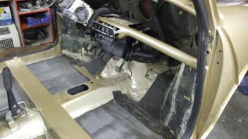

nicht viel es sinddie ganzen dämmmaterialien verbaut genau so wie die achsen hinten komplett vorne fehlen noch die achsschenkel und dann kann er schon auf eigenen beinen stehen :p
danach kommt der motor drann der neu abgedichtet und eingestellt und dan sind die straßen das zuhause von dem kleinen.

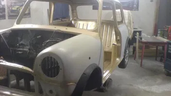

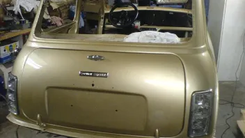

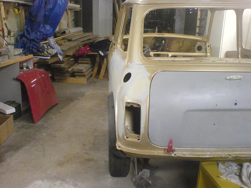

So nach langer Zeit lasse ich auch mal wider von mir hören!!!
Was gibt es neues: also als erstes mein Wunschtermin konnte ich leider doch nicht einhalten (11.8 mein Geburstag) aber trotzdem bin ich stolz auf meinen kleinen, da er schon stark gewachsen ist und es nicht mehr lange dauert bis er auf die Straße darf.
In letzter zeit (dank meines Urlaubs) würde der Motor abgedichte die Bremse ringsrum gemacht (leitungen Börteln etc.) die Vorderachse ist auch komplett.

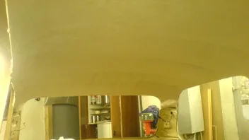

Der Motor hat auch bischen lackgesehen und bekam auch noch eine neue Kupplung, der Himmel würde ein geklebt(selbst gemacht), der Kabelbaum gereinigt und geflickt und sein gesicht hat er bekommen d.H Scheinwerfer blinker grill.
Was noch gemacht werden muss Motor rein(zum laufen bringen),alles anschließen, Scheiben einsetzen , Kompletten Innenraum zusammenbauen, Türen zusammen setzen und joa mehr fällt mir jetzt nicht ein.

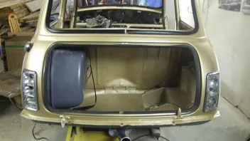

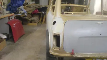

Noch ein paar bilder und dann wars das erstmal von mir
mfg
yannic -
so und noch welche
ps: die unrodnung nicht beachten:p -

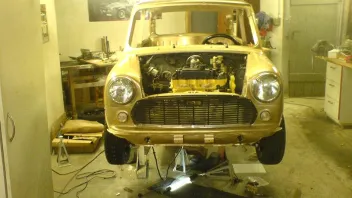

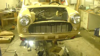

hi,
sieht gut aus,.......
ABER:D

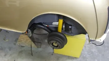

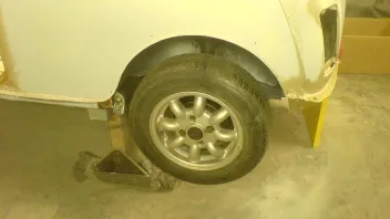

deine Holzunterstellbock Bastelei ist
Bedenklich.
Denk dran dass du immer mehr einbaust und der Mini zunehmend schwerer wird, so wie es aussieht sind die Böcke nicht gegen seitliches kippen
gesichert.
Nicht dass du deinen Traum fertig hast und dir dein ganzes Bauwerk kurz vor Schluß abstürzt....
Da musste nochmals rangehen.
ansonnsten......weitermachen.;)
Respeckt..!!!
gute arbeit!
ich würde ihn am ende (pder jetzt schon) versiegln...also hohlraumkonservierung...und den unterboden wachsen.
denn ejtzt ist er sauber und rostfrei..!
gruss Max...der jetzt hohlraumversiegeln geht:D
Hohlraumversiegelt ist schon alles tuti komplet und die holzböcke sind von meinem zimmerman des vertrauns(opa), da standen schon ganz andere sachen drauf;-)
am samstag ziehe ich auch die reifen auf die felgen und dan sthet er schon auf seinen eigenen beinen. und der motor kommt auch gleich rein
freu -

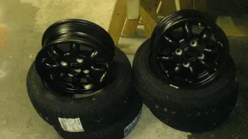

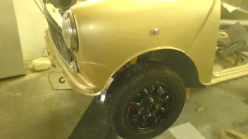

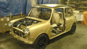

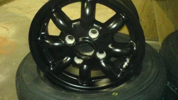

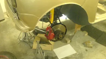

so heute mal ein bild von den felgen und den reifen!!!

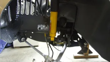

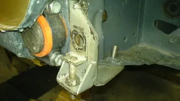

und was haltet ihr von diesen Schwingen aufnahmen??
mfg
scholle -

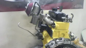

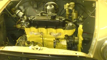

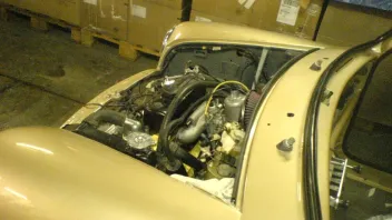

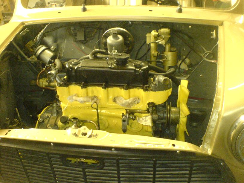

so seit ca. 1 woche ist der motor im mini!!!
und er läuft ohne probleme und das nach 7jahren standzeit,
direk nach dem ersten starten war er an und schnurrte.

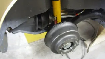

die achsen sind nun auch komplett und er steht auf seinen eigenen beinen und macht eine verdammt gute figur:D
vom fahrwerk aus muss er hinten noch eingestellt werrden d.H Spur sturz und ein bischen höher.
die bremsen müssen noch entlüftet werden , genau so wie die kupplung und dann kannman schon die ersten meterchen fahren.
das nächste was gemacht wird ist das der kabelbaum mal bischen aufgearbeitet wird und (in meinen augen verbessert) wird d.H vorne die lichtsteckerblöcke bekommen schöne neue stecker, ein flachsteckensicherungskasten wird eingebaut, bekommt eine bessere isolation und wird etwas besser verlegt.
und dan heißt es sachen einbauen!!! und dan ab auf die Straße :-):D
so nun ein paar bilderchen -
